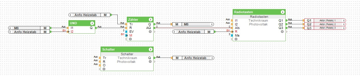

              Hallo Harry,
              im Anhng meine Lösungsmöglichkeit zur Heizstababsteuerung. Ser Schalter wird nicht benötigt (Test über VISU). Der Merker "Anfo Heizstab" entspricht deiner Anforderung "PV-Überschuss".
              Gruß Michael

                Zitat von Michael Sommer
                Klicke auf die Grafik für eine vergrößerte Ansicht  Name: Stufenschaltung Heizstab.jpg Ansichten: 0 Größe: 154,7 KB ID: 379043
                Und wie baust du da nun die Leistungsumschaltung mit rein, so das mal 1, zwei oder auch 3 Heizstäbe gleichzeitig laufen können, je nach PV Überschuss Leistung ?
                • Michael Sommer
                  Michael Sommer kommentierte
                  Korrekt, das habe ich wieder einmal überlesen. Wie heist es doch: Thema verfehlt.
                  Gruß Michael
