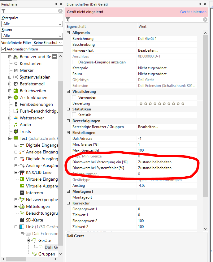

    Habe 2 Dali Probleme wo ich Hilfe benötige.
    1. Verhalten nach Stromausfall.
    Alle Stripes gehen nach dem Stromausfall kurz an und dann wieder aus. Eine davon bleibt Dauer an und ich kann sie auch nicht via Loxone Touch oder Handy App ausschalten.
    Muss dann die Geräte via Dali Bus wieder einlesen und dann auf die einzelnen Adressen gehen, dann schaffe ich das auch die eine wieder aus geht.
    Gibt es da eine andere Möglichkeit, kann ich das Verhalten nach dem Stromausfall irgendwo einstellen? Hätte gerne gar kein Licht nach dem Stromausfall.
    Wobei mir am wichtigsten wäre wenn ich die eine Stripe einfach ausschalten könnte oder sie automatisch wie die anderen aus gehen würde.

    zu 1.)
    Das Verhalten bei Spannungsausfall/Busfehler kannst du bei jedem DALI-Gerät in den Einstellungen in der Loxone Config festlegen. "AUS" gibt es da allerdings nicht, ich habe die auf "letzten Zustand" gesetzt.

      Hallo Haidy
      Danke für die Rückmeldung, dieses Setting suche ich, ich finde es leider nicht, kannst du mir eventuell einen Screenshot posten?

      • Thomas Kührer
        • 402
Ansichten: 515
Größe: 80,9 KB
        • krammerm
          • 20.09.2021
          • 6
          DANKE !!!
          werde ich testen
