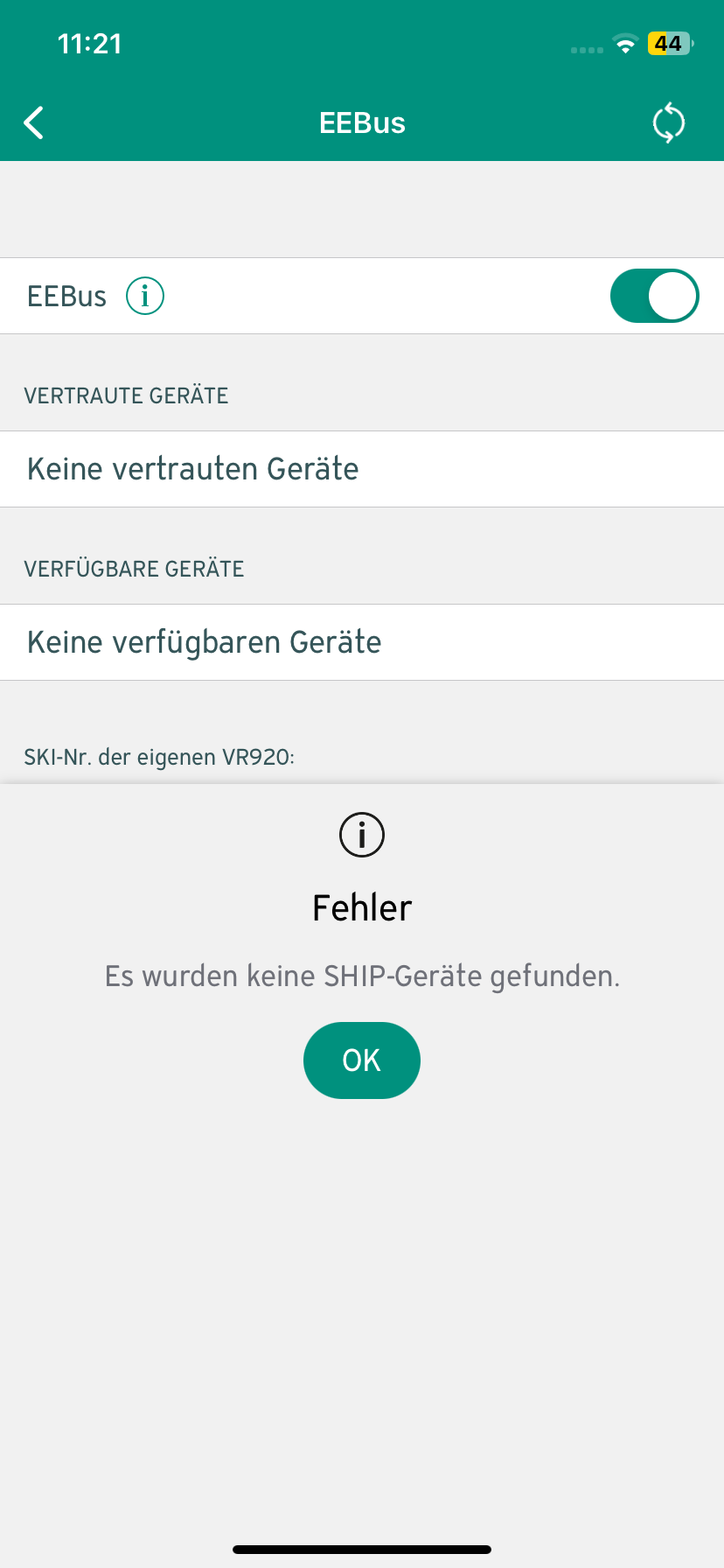

    Hallo Leute,
    Ich versuche seit geraumer Zeit meine Vaillant Wärmepumpe via VR921 und EEBus mit Loxone zu verbinden. Siehe dazu auch "https://www.loxone.com/dede/kb/eebus-geraet/"
    Leider bisher ohne Erfolg. In der Vaillant App bekomme immer die Fehlermeldung "Es wurden keine SHIP-Geräte gefunden" und in der Netzwerksuche von Loxone findet er leider die VR921 nicht. Egal in welcher Reihenfolge ich das Aktivieren des EEBus in der Vaillant App bzw. die Netzwerksuche durchführe.
    Sowohl der Loxone Miniserver als auch das VR921 Gateway hängen via Ethernet auf einem Switch im selben Netzwerk und sind auch erreichbar. Der Switch selbst ist zwar ein Managed Switch, aber sollte aus meiner Sicht da nicht zwischenfunken. Aber scheinbar kann der Miniserver mit dem VR921 nicht sprechen. :-(
    Hat jemand von euch Erfahrung damit oder eine Idee was ich hier noch probieren kann?

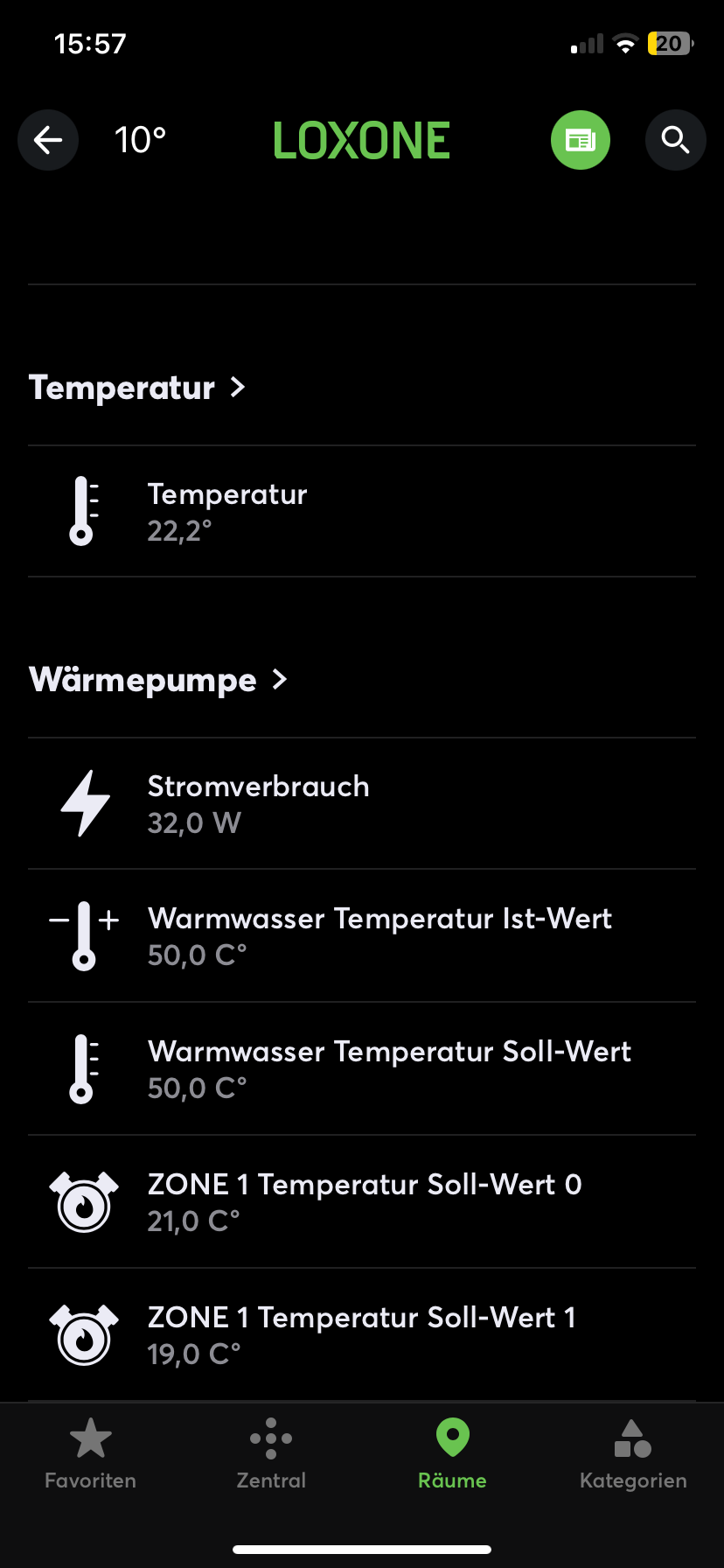

          ich habe es jetzt doch geschafft die Geräte zu koppeln. Habe aber eigentlich nichts verändert. Plötzlich geht es jetzt und ich bekomme sogar werte im LiveView. K.a. Warum.
          Thank you madito for the hint with ebusd. I will have a detailed look on it as soon there is more time. :-)

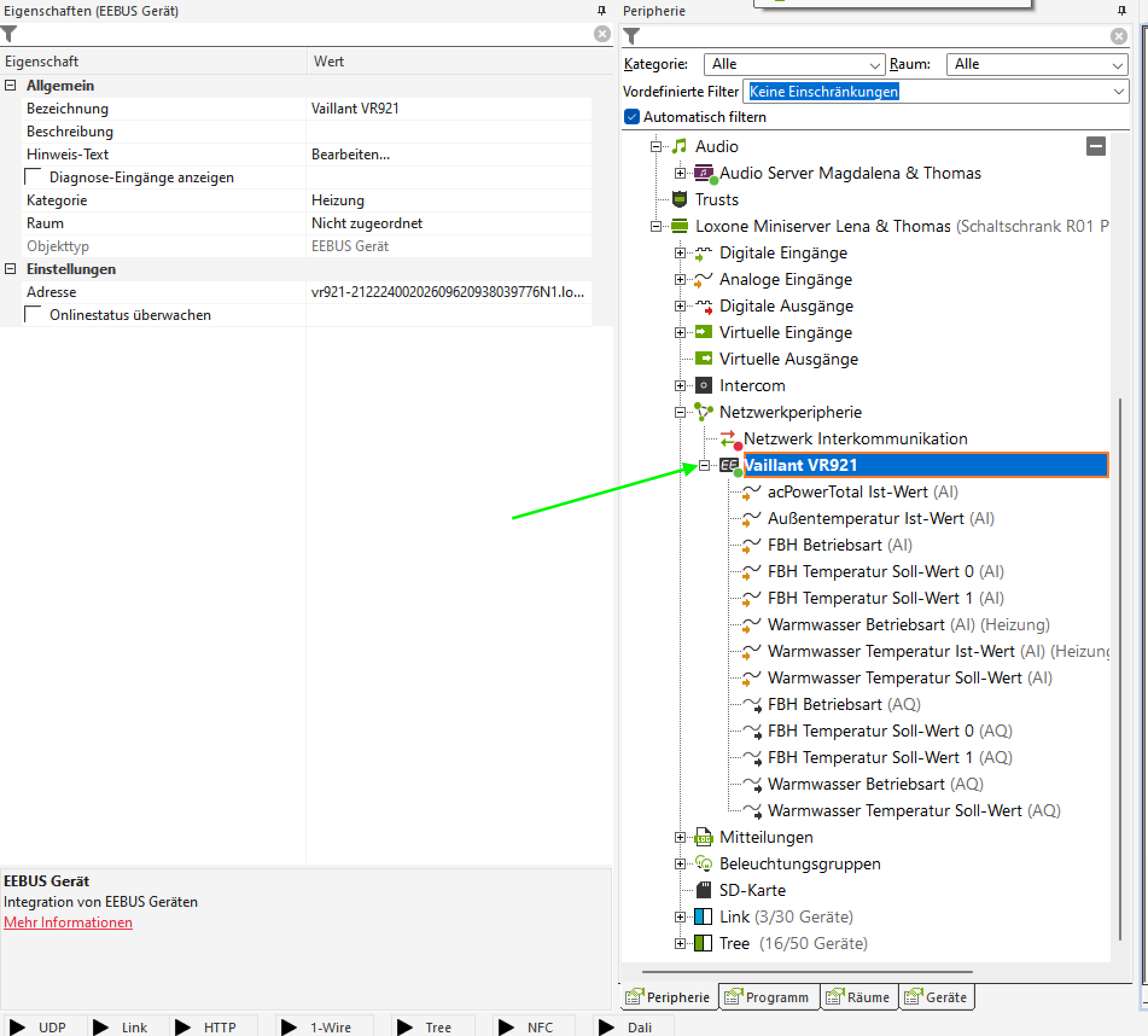

                    Die Integration lief echt gut in weniger als 2 Minuten, wenn man die Denke des Systems berücksichtigt...
                    Die Adresse in der Config, ist NICHT die IP sondern die über die Netzwerksuche ermittelte Kennung der VR!
                    Klicke auf die Grafik für eine vergrößerte Ansicht  Name: Screenshot 2023-11-07 122229.jpg Ansichten: 0 Größe: 119,2 KB ID: 409597
                    Erst das VR an das Netzwerk! Feste IP vergeben, dann in Loxone die Netzwerk Peripherie-Suche durchlaufen und das Gerät hinzufügen.
                    Klicke auf die Grafik für eine vergrößerte Ansicht  Name: Screenshot 2023-11-07 122259.jpg Ansichten: 0 Größe: 94,7 KB ID: 409598
                    Wichtig scheint hier die Tatsache zu sein, dass die Reihenfolge 1. Loxone > 2. EEBus App Aktivierung sein muss.
                    Ansonsten kommt der SHIP-Geräte Fehler:
                    Klicke auf die Grafik für eine vergrößerte Ansicht  Name: IMG_1790.png Ansichten: 0 Größe: 69,3 KB ID: 409635

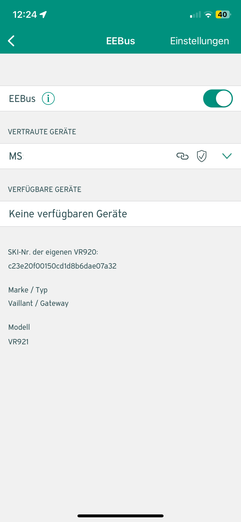

                    Korrekt sieht es dann so aus, wenn in der App "multiMATIC" das Loxone berechtigt wurde:
                    Klicke auf die Grafik für eine vergrößerte Ansicht  Name: IMG_1792.png Ansichten: 0 Größe: 76,7 KB ID: 409633
                    Und in der App dann so, wenn die Config "ein bissel" gemacht wurde etc.
Ansichten: 2954
Größe: 114,4 KB

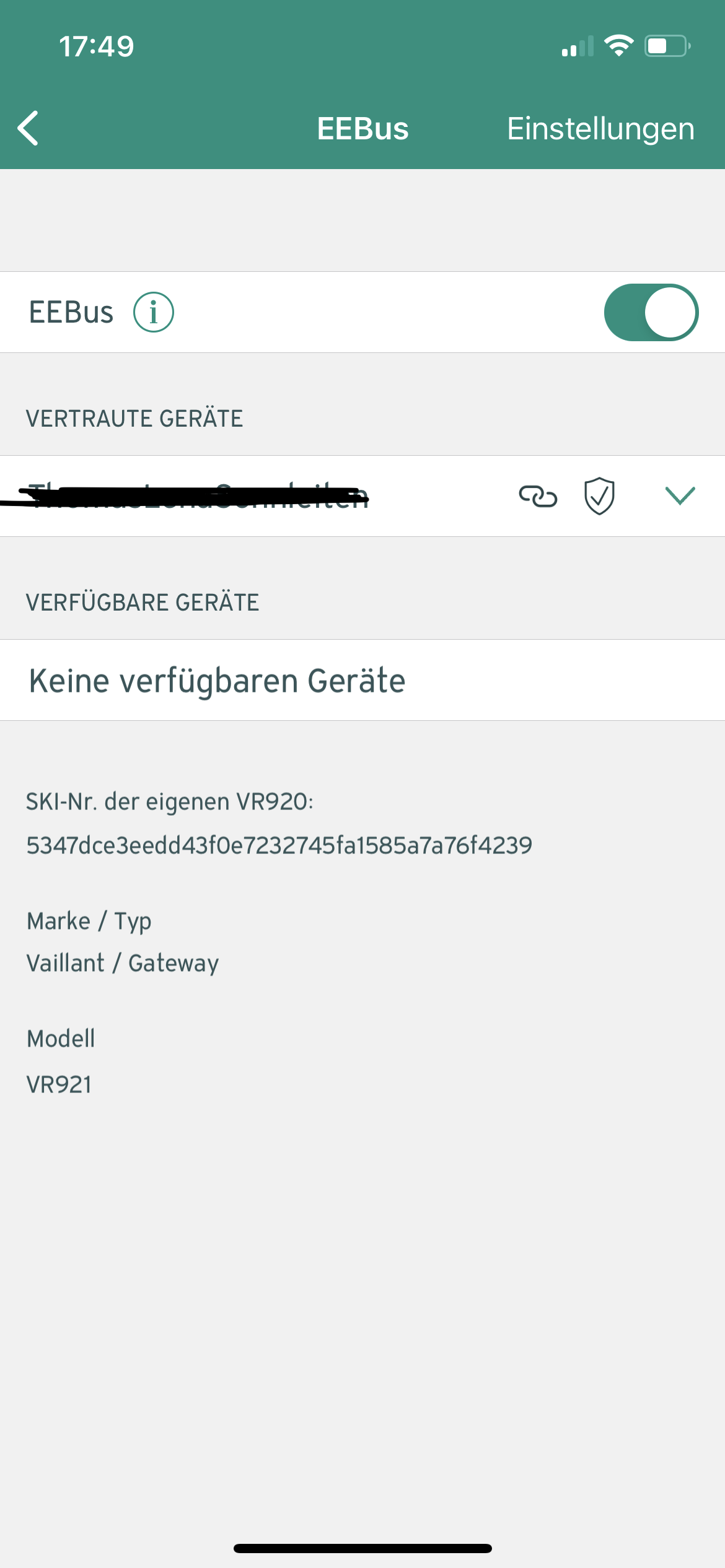

                          Hallo, ich bin gerade bei diesem Thema im neuen Eigenheim angekommen - die VR921 hab ich schon über das Netzwerk hinzugefügt und auch den Miniserver als trusted in der App gekennzeichnet. Nun find ich aber über "Peripherie finden" keine Eingänge - hat jemand eine Idee dazu? Die Heizung ist online:
