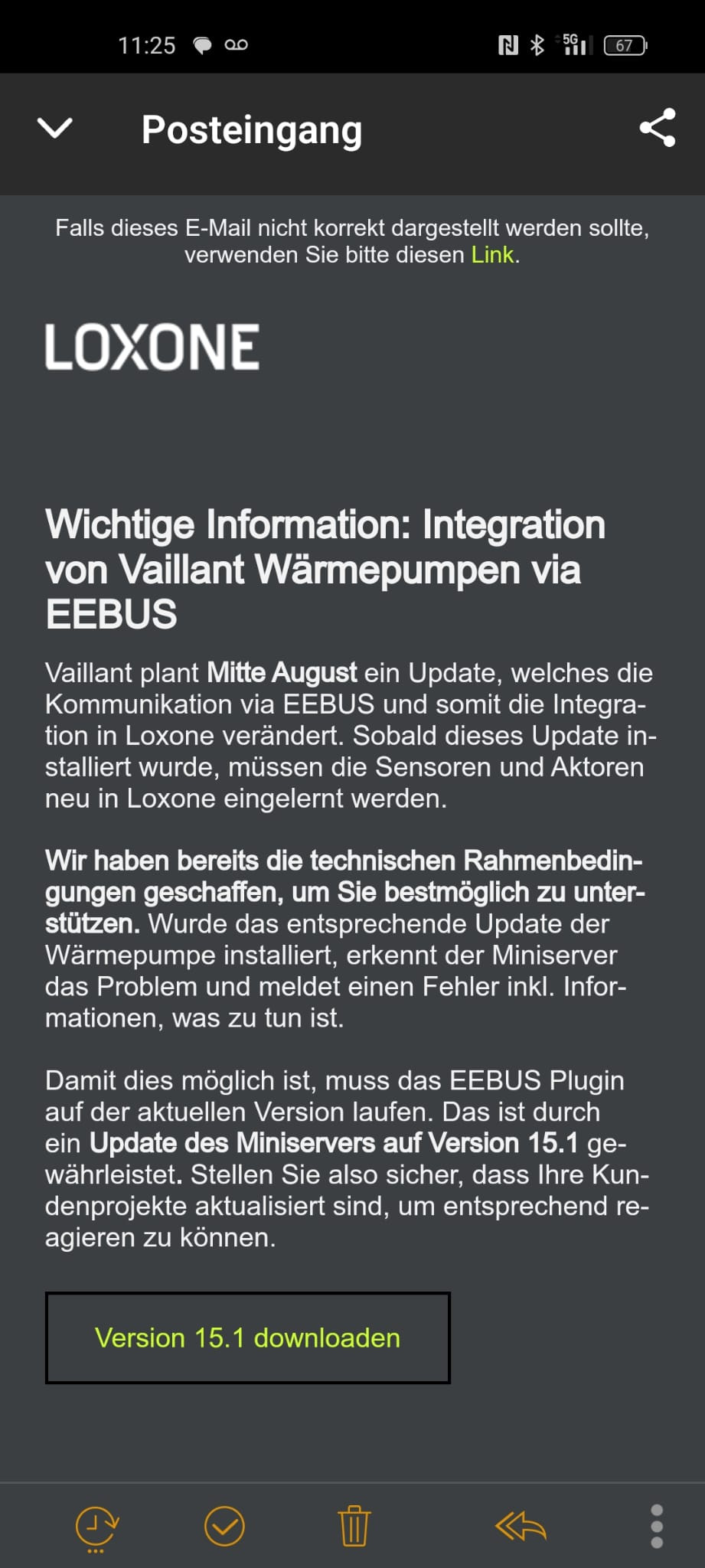

    Das habe ich gerade von meinem Loxone Partner erhalten. Mal sehen, was mit diesem Update neu möglich sein wird?!

      Danke - was hilft das Update? Hast du einen Link dazu? Oder woher hast du die Info?

        Das wüsste ich auch gerne. Ich habe diese Info lediglich 1:1 von meinem Elektroinstallateur (Loxone Partner) weitergeeitet bekommen. Er hat auch keine weiteren Infos erhalten. Ich hoffe, dass die Vaillant Integration nachher intelligenter ist wie heute und man eine "echte" Überschusssteuerung realisieren kann. Wenn ich mehr weiss, teile ich es gerne mit.

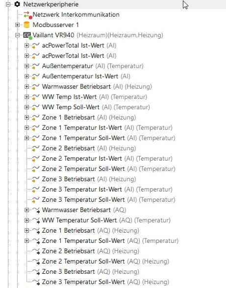

                      Hier meine DAtenpunkte:

                        Das ist noch alles genau gleich, wie ich es 2020 eingerichtet habe (VR920; damals glaube ich Loxone Version 11 oder 12). Ich habe damals diese Anleitung genutzt, welche offenbar auch heute noch Gültigkeit hat: https://www.loxone.com/enen/kb/eebus/
                        Das sind die gleichen Endpunkte bei dir, wie ich sie schon immer hatte.
                        Seit einigen Monate habe ich nun die neue "MyVaillant App" und habe auch den Mini Server auf die Version 15 upgedatet. Einzig was mir aufgefallen ist, dass ich plötzlich die Heizung IST-Temp nicht mehr als Endpunkt habe. Ob das einen Zusammenhang hat? Muss ich allenfalls die Heizung aus Loxone löschen und neu suchen?
