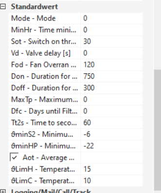

    Einstellungen KlimaController:
Ansichten: 803
Größe: 50,1 KB

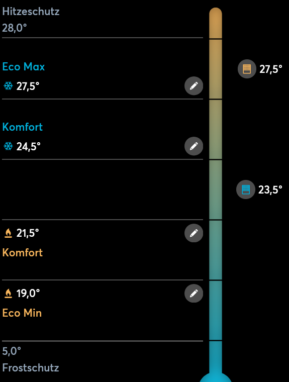

          Hi, sind die Parameter Hs und Cs am intelligenten Raumregler 0 oder hast du hier Werte. Bei 0 „lernt“ der Baustein die Aufheizzeiten selbst, und zwar über die letzen 8 Aufheizvorgänge.
          Interessant wäre noch was der Ausgang ϑt ausgibt wenn du den Klimacontroller verbunden hast. Hier sollte der aktuelle Sollwert des Reglers rauskommen.

            Also HS un CS sind beide 0
            bevor ich die PV Sim starte ist: ϑt = 19 - Das passt und stellt die Ecotemp. ein.
Ansichten: 748
Größe: 73,7 KB
            Wenn ich die Sim anschlate springt er auf 21,5, das ist die komforttemp. aber eigentlich Falsch... hier müsste der Mittel zwischen Komfort Kühlen und Heizen stehen
            Der wert bleibt auch bei 21.5 auch wenn ich die Simulation abschalte.
            Bin echt am verzweifeln...

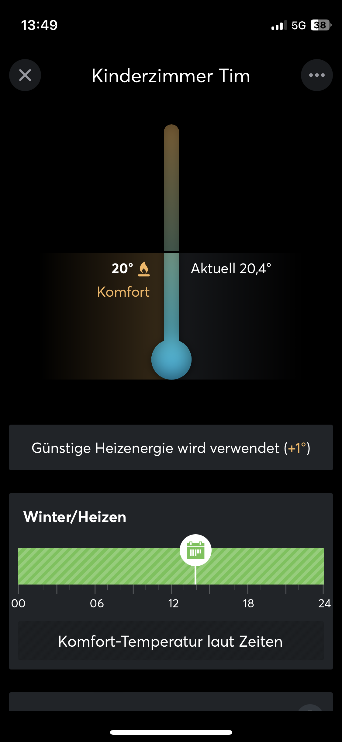

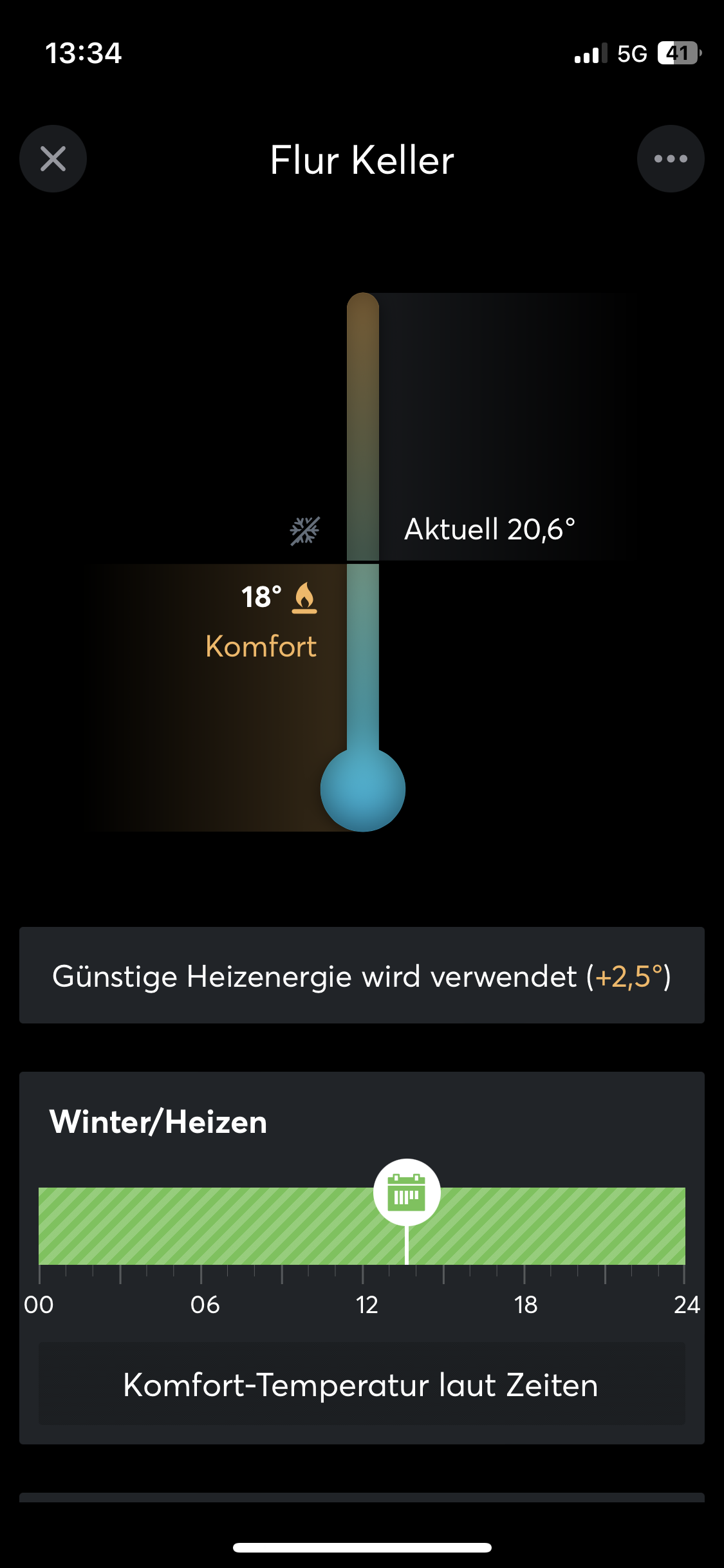

                      Hallo, ich hätte auch eine Frage zum Eingang EH.
                      Sobald lange genug PV Überschuss ansteht dann geht der Eingang EH auf EIN, das passt soweit.
                      Er macht dann in manchen Räumen 2,5 Grad mehr und machen 1 Grad mehr als die Komforttemperatur.
                      Kann man diese Gradzahlen irgendwo selbst anpassen?
                      Warum macht er bei mir 1 Grad bzw. 2,5 Grad mehr? Wie berechnet er das?
