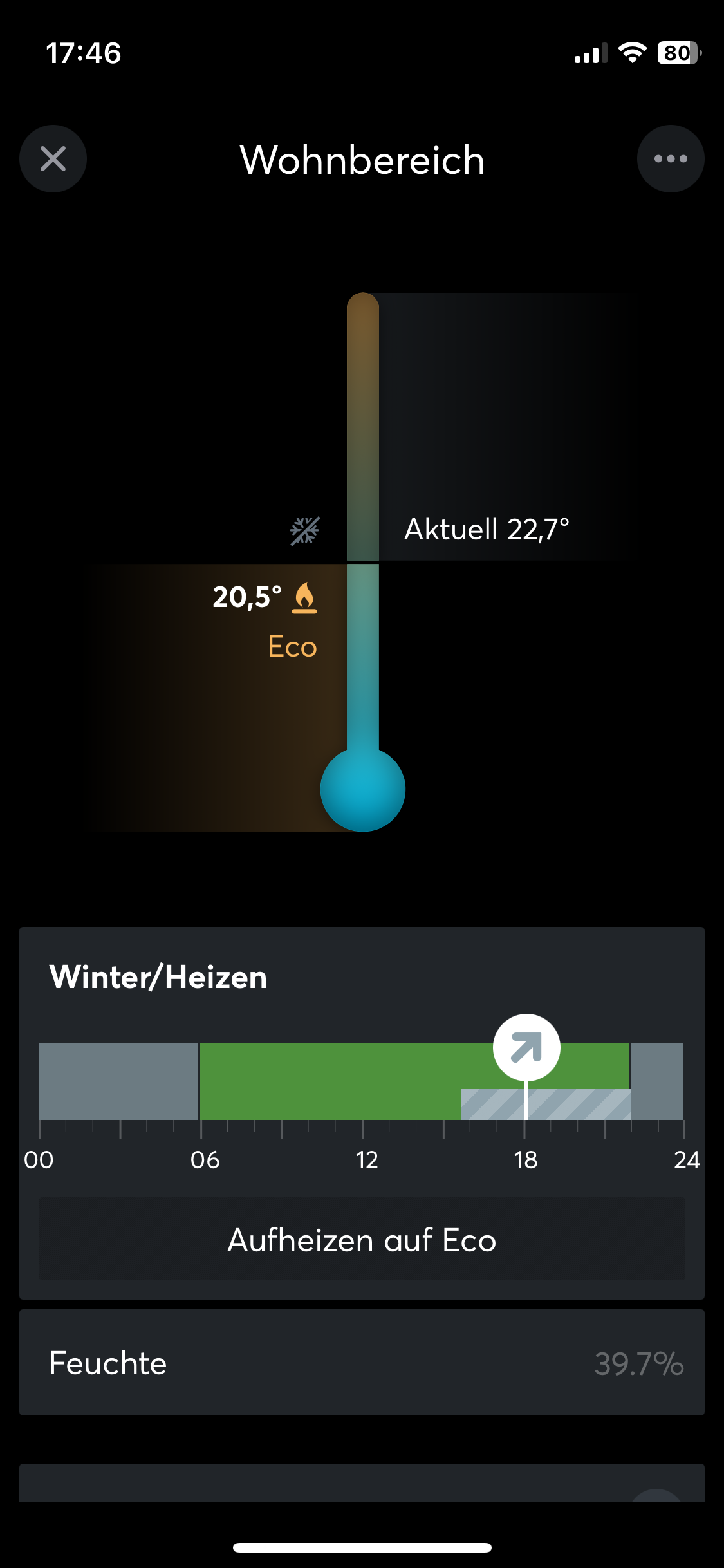

                          • Gargamel
                            • 16.12.2018
                            • 722
                            #29
                            kann es sein das in der Visualisierung ein Bug ist? Wenn es von der Komforttemperatur auf Eco runter geht dann müsste es doch heißen. „ abkühlen auf Eco“ oder so..
                            Bei mir steht „aufheizen auf Eco“. Ist nicht schlimm aber das passt doch nicht oder?
