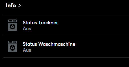

    ich habe es mit einem Statusbaustein visualisiert:
    Klicke auf die Grafik für eine vergrößerte Ansicht  Name: Status WM-Trockner.png Ansichten: 0 Größe: 10,4 KB ID: 383827
    Klicke auf die Grafik für eine vergrößerte Ansicht  Name: Config WM.png Ansichten: 0 Größe: 14,4 KB ID: 383831
    Klicke auf die Grafik für eine vergrößerte Ansicht  Name: Baustein Waschmaschine.png Ansichten: 0 Größe: 19,4 KB ID: 383832

      Das ieht doch mal schick aus. Damit werd ich mal anfangen. Vielen Dank.

      Hab Loxone nun seit fast 3 Jahren und merke immer mehr wie geil eigentlich der Status Baustein für die Visualisierung ist!
      Danke für den Input, werde meine 5 Kacheln für das jeweilige gerät gleich mal auf den Status umbauen! Coole Sache!
