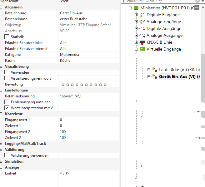

            Wenn ich einen "Virtueller HTTP Eingang Befehl" mache für den Link
            IP-MUSICCAST-PLAYER/YamahaExtendedControl/v1/netusb/getPlayInfo gibt es die möglichkeiten auch Wörter abzufragen? Zahlen ist ja klar. Aber würde zum Beispiel abfragen, ob ich Spotify höre oder Internet Radio... Sprich die Variable wäre zum Beispiel: "input":"net_radio" bzw. "input":"spotify" Wäre mir eine Enorme Hilfe :-)

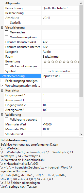

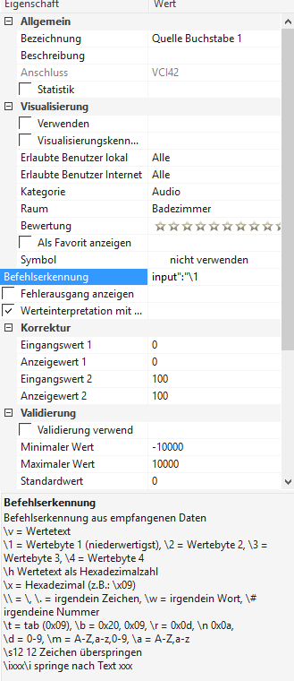

              soweit ich weiß, kann man nur Ziffer abfragen. Ich habe es per Werteabfrage gemacht. Dann bekommt man den ASCII Code des Buchstaben.
              Ich frage den Buchstabe 1 und 5 ab. Somit bekomme ich zum Beispiel für HDMI3 folgende Codes:
              ASCII dez - Zeichen
              1. Buchstabe: 104 - h
              5. Buchstabe: 51 - 3
              ASCII-Tabelle: https://www.torsten-horn.de/techdocs/ascii.htm
              Klicke auf die Grafik für eine vergrößerte Ansicht  Name: Bildschirmfoto 2018-09-15 um 08.31.38.png Ansichten: 1 Größe: 29,2 KB ID: 167981Klicke auf die Grafik für eine vergrößerte Ansicht  Name: Bildschirmfoto 2018-09-15 um 08.31.48.png Ansichten: 1 Größe: 28,7 KB ID: 167982
              Zuletzt geändert von dr_dee; 15.09.2018, 08:40.

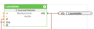

                Wie machst du denn zum Bsp. die Lautstärkenregelung? Weil man ja zwischen Abfrage und senden das irgendwie überbrücken müsste oder?
            • dr_dee
              • 10.10.2015
              • 278
              Im Screenshot ein Ausschnitt aus meinem Programm.
              Am Eingang P lege ich den HTTP-Eingang mit der abgefragten Lautstärke.
Name: Bildschirmfoto 2018-09-15 um 08.56.24.png
Ansichten: 1834
Größe: 6,4 KB
