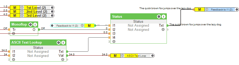

        • Tico
          • 31.08.2016
          • 1035
          #94
          Wenn Sie einen Loxberry haben, gibt es vielleicht eine einfache Möglichkeit, Text über einen Virtual Text Input (mit MQTT publish) zurückzubekommen. Ich bin mit den Schritten nicht vertraut. Hoffentlich kann jemand etwas dazu sagen.
          Wenn Sie keine MQTT-Auflösung erhalten, besteht eine alternative Möglichkeit darin, eine Variation des oben angegebenen Text Input-Links zu verwenden.
          Diese Variante benötigt nicht alle Statusblöcke und verwendet stattdessen einen Sequence Controller, um die Virtual Inputs zu analysieren. Es ist immer noch eine virtuelle Eingabe für jeweils 6 Zeichen erforderlich, die Sie abrufen müssen. 60 Zeichen erfordern also 10 virtuelle Eingaben.
          Klicke auf die Grafik für eine vergrößerte Ansicht  Name: Text Feedback.gif Ansichten: 0 Größe: 103,7 KB ID: 420431
          Eine andere Möglichkeit ist die Installation von Node-Red. Wenn Sie Loxberry v3.0.0.6 haben, ist die Installation über den DietPi Software Installer sehr einfach.
          Zuletzt geändert von Tico; 25.01.2024, 00:35.
