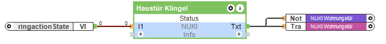

    Ich habe mich gerade um meinen Nuki Opener gekümmert, aber leider bekomme ich nicht von allen Werten eine Rückmeldung.
    Mode und State funktionieren, jedoch Success, batteryCritical und ringactionState funktionieren leider nicht.
    Die ersten beiden sind mir nicht so wichtig, aber ringactionState ist mir sehr wichtig.
    Kann mir jemand sagen, warum ich keine Werte dafür bekomme?
    Vielen Dank im Voraus.

          Aber ich bekomme leider nicht mal den wert 1
          Der ringactionState hängt schon an einem Statusbaustein aber er bekommt leider nur kein Wert.
          Muss noch irgendwas irgendwo eingestellt oder geändert werden?

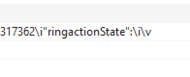

              Kennt jemand eine Lösung wie ich eine Benachrichtigung über Loxone bekomme wenn jemand an meiner Haustür über Nuki Opener klingelt?
                Du musst statt \v mit \1 abfragen und bekommst den Asciiwert von t (true) oder f (false).

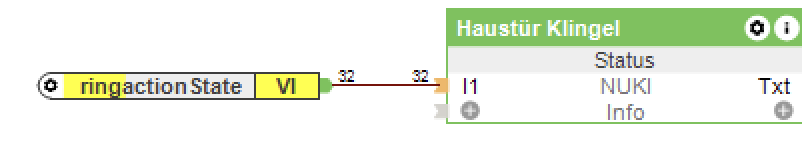

                  Ok hab nun /v geändert auf /1
                  Nun zeigt er mir aber 32 als Wert an.
                  Ist die Befehlserkennung richtig?
                  ID.........\i"ringactionState":\i\1

                      Es ist doch nicht so schwierig - 32 ASCII ist ein Leerzeichen, also bist du an der falschen Stelle. Du musst die Stelle für f oder t auslesen, wahrscheinlich eins nach dem Leerzeichen.
                      Es ist immer schwierig, bei einer Befehlserkennung zu helfen, wenn du den Quelltext davon nicht angibst. Es weiß doch keiner, worin du da suchst.

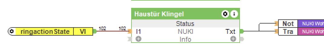

                        Meinst du den Text von: http://192.168.1.....:8080/list?&token=12345
                        [{"deviceType": 2, "nukiId": xxxxxx, "name": "Opener Haustür", "firmwareVersion": "1.10.1", "lastKnownState": {"mode": 2, "state": 1, "stateName": "online", "batteryCritical": false, "ringactionTimestamp": "2023-04-18T14:02:08+00:00", "ringactionState": false, "timestamp": "2023-04-18T14:20:08+00:00"}}, {"deviceType": 4, "nukiId": xxxxxx, "name": "Wohnungstür", "firmwareVersion": "3.5.12", "lastKnownState": {"mode": 2, "state": 3, "stateName": "unlocked", "batteryCritical": false, "batteryCharging": false, "batteryChargeState": 56, "keypadBatteryCritical": false, "doorsensorState": 2, "doorsensorStateName": "door closed", "timestamp": "2023-04-18T14:03:20+00:00"}}]
                        Also müsste das dann geändert werden?
                        ID.........\i"ringactionState":\i\1​
                          ID.........\i"ringactionState": \i\1

                            Wenn ich das mache dann kommt 102
                            Also irgendwas stimmt doch bei mir nicht😅
                            Ich verzweifle hier bald wirklich
                            • Paulchen_Panther
                              • 14.02.2019
                              • 249
                              Aber das passt doch jetzt - 102 entspricht einem kleinen f, also false.
