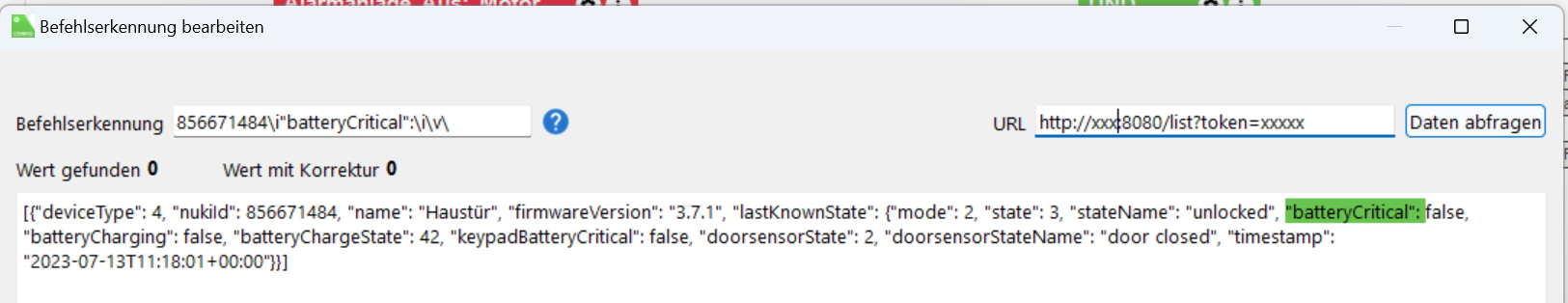

      Dann müsste doch bei true 116 kommen aber das passiert nicht.
      Hab das im Statusbaustein geändert aber bekomme kein Singal wenn es klingelt.
      In der Nuki app unter Protokoll kann ich ja sehen das es geklingelt hat.

        Zitat von dankal1986
        Würde das gern direkt über Loxone machen.
        Aber ich bekomme leider nicht mal den wert 1
        Semi-Off Topic da ich dahingehend einen längeren aber letzten Endes erfolgreichen Support-Case mit Loxone hatte:
        Die Befehlserkennung bzw. konkret Visualisierung (zum Troubleshooten) klappt mit der Nuki Bridge erst seit Frühsommer 2023, so dass man bei allem was man in der Loxone Config testet, nun auch einen klaren "Was ist & wäre wenn" bekommt.
        "BG-I21808 fixed incorrect request when invoking test command on HTTP VirtualIn"
        Vielleicht hilft das der Nuki-Gemeinde [und auch Dir] zukünftig :-)
        Beispiel:
