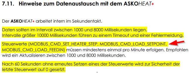

    Bei mir läuft auf beiden Einsätzen die Version 4.8.
    Meines Wissens gibt keine neue Version.
    Was habt ihr für Zeiten eingestellt?

      Hallo Zusammen
      Die von mir aus gesehene, beste Art der Ansteuerung, ist mit dem FeedIn Wert.
      WICHTIG >
Ansichten: 271
Größe: 58,9 KB
      Wird dies nicht beachtet, führt dies nach einer Minute zum Reboot > der Heizeinsatz versucht eine "Selbstheilung" ;-)

          Hallo Nasebaer
          Leider hat dies nichts geholfen, die Einsätze starten immer noch neu nach der eingestellten Zeit.
          Wie viele Einsätze hast du im Einsatz?
          Besten Dank im Voraus für deine Antwort

            ich habe aktuell das Problem, dass meine zwei verbauten Heizstäbe etwa jede Minute neu starten. Sobald ich jedoch die Fritzbox hardwareseitig vom Netzwerk (am Switch) trenne, funktioniert die Modbus-Ansteuerung der Heizstäbe einwandfrei – keine Aussetzer mehr.
            Auf beiden Heizstäben ist bereits die aktuelle Firmware-Version 4.8 installiert, und Multi-DNS ist deaktiviert.
            Mein nächster Schritt wird ein Test mit VLANs sein, um das Problem einzugrenzen bzw. zu lösen:
            • Fritzbox → Port 1 (VLAN 1, untagged)
            • Sonstige Geräte → Ports 2–4 (VLAN 1, untagged)
            • Heizstab 1 → Port 5 (VLAN 10, untagged)
            • Heizstab 2 → Port 6 (VLAN 10, untagged)
            • Loxone Miniserver → Port 7 (VLAN 1 + VLAN 10, tagged)
            Hat jemand von euch noch andere Lösungsansätze oder vielleicht ähnliche Erfahrungen gemacht?
            Falls jemand das gleiche Problem hat: Vielleicht hilft euch dieser Lösungsweg – würde mich über Rückmeldungen freuen.
            Habe heute noch einen Termin mit dem Service von Askoma.
            Viele Grüße

              Die beiden Servicemittarbeiter waren nach 2 Stunden leider auch Ratlos. Während der Sitzung haben die Ausfälle auf den anderen Heizstab gewechselt. Ich versth jetzt gar nichts mehr.
              Das mit den Vlans muss ich noch versuchen.
            • lolo123
              lolo123 kommentierte
              Edit: ich habe jetzt in der Fritzbox in den Einstellungen bei Internet->Listen->IP-Sperrliste die IP des einen Heizstabs blockiert. Seit dem keine Ausfälle,
              Es sollte auch noch im Juli ein neues Update kommen.

            Hab ich ähnlich gemacht. Nur komplett untagged über eine statische Route und einen kleinen MikroTik Router. Ich habe also physikalisch segmentiert. War deutlich besser, aber ganz weg waren die Probleme da auch nicht. Ich habe die ganze Zeit genau die gleichen Probleme gehabt wie du.
            Deswegen habe ich schweren Herzens den AksoHeat vor ca. 8 Wochen gegen ein Modell von MyPV getauscht.
            Edit: Gib mal Bescheid was bei dir rauskommt und wie Askoma sich äußert.

              Habe die Probleme auch ohne Fritzbox. Das Problem entsteht sobald der Loxone server verwendet wird.
              Askoma empfiehlt nicht modbus tcp zu verwenden.
              • lolo123
                Naja direkt in der Weboberfläche vom Heizstab gibt es eine fertige Konfig für Loxone. Bei mir funktioniert es über einenen eigenen Switch einwandfrei. Da finde ich die Aussage schon etwas gewagt von Askoma das man auf Modbus RTU ausweichen soll. PS: haben die bei mir auch gemeint. Aber sie arbeiten an einer Lösung mittels Update.
