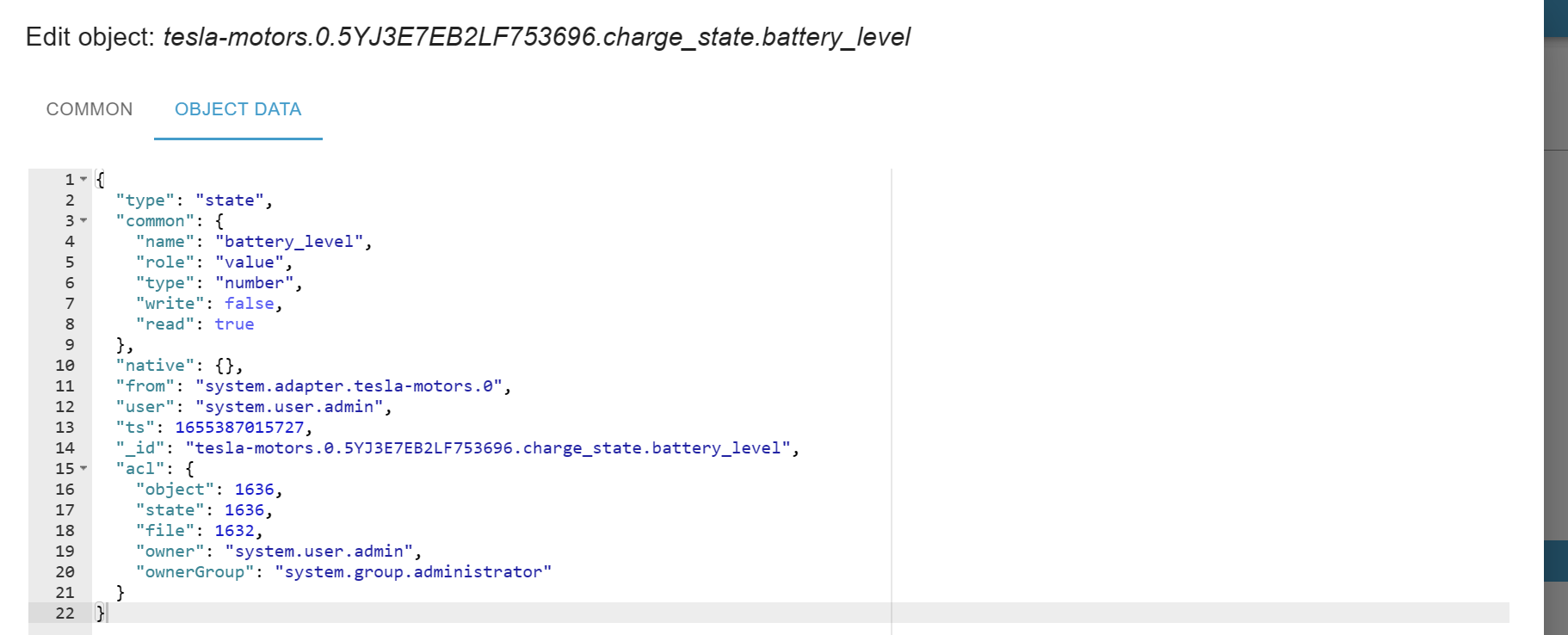

    Jetzt würde ich gerne mit virtuellen Eingängen Daten abholen, konkret den Batterie Stand des Autos. Dazu habe ich im Browser gespielt, und folgendes Resultat erhalten:
    IPiobroker:8087/get/tesla-motors.0.5YJ3E7EB2LF753696.charge_state.battery_le vel
    {"val":83,"ack":true,"ts":1683090039911,"q":0,"fro m":"system.adapter.tesla-motors.0","user":"system.user.admin","lc":16830666 09552,"type":"state","common":{"name":"battery_lev el","role":"value","type":"number","write":false," read":true},"native":{},"_id":"tesla-motors.0.5YJ3E7EB2LF753696.charge_state.battery_le vel","acl":{"object":1636,"state":1636,"file":1632 ,"owner":"system.user.admin","ownerGroup":"system. group.administrator"}}
    Nach var: scheint der Batteriestand des Akkus zu sein, in diesem Fall 83%
    Wie muss der virtuelle Eingang aussehen, damit ich die 83 Prozent als Output bekomme?

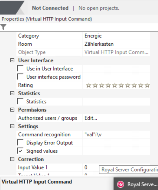

    "val":\v
    • Hoga
      • 29.11.2017
      • 688
      genau so habe ich es probiert, Wert bleibt bei null
        Schau mir am Abend die Befehlserkennung noch mal am PC an...
        Verlangt der IOBroker ein Passwort das eventuell im Browser gespeichert ist?
        das , nach der Zahl 83 ??

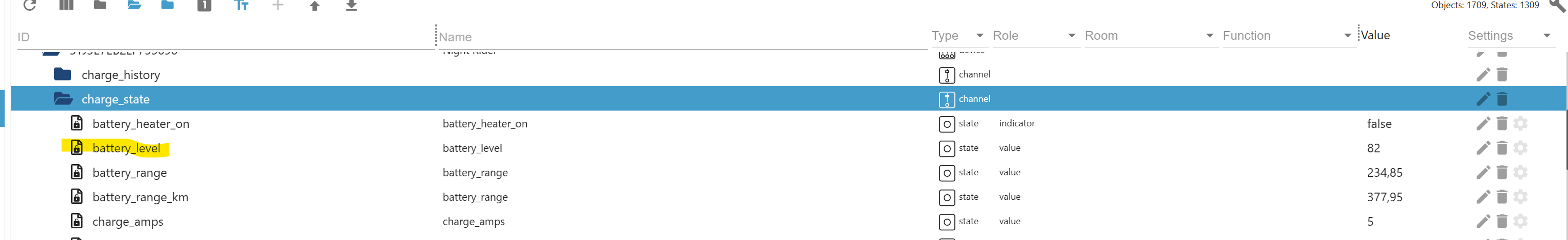

              Ich weiss nicht so recht was ich dir da posten soll, das dir hilft.

                die Loxone Config hätte ich gemeint
            • Hoga
              • 29.11.2017
              • 688
              Die ist ziemlich unspannend, im Moment gibt es nur einen nicht funktionierenden virtuellen Eingang. Die anderen die ich für Tesla verwende (aufwecken, vorheizen ect) funktionieren
