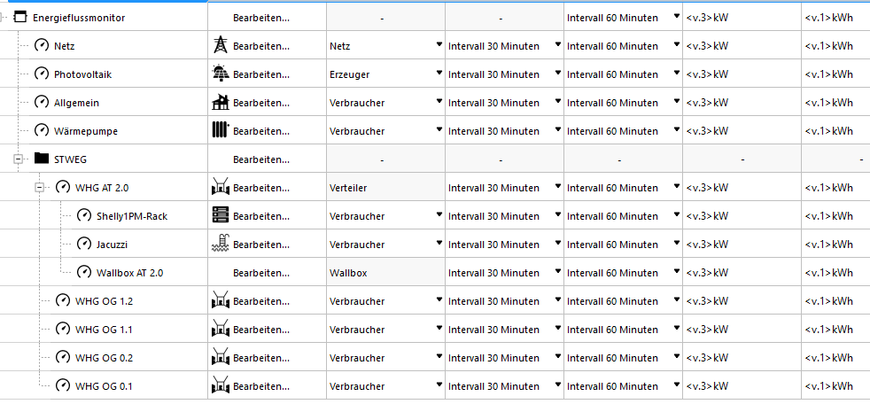

    Hallo zusammen
    Ich habe für das Netz, sowie die PV-Anlage einen "Zähler Bidirektional" eingerichtet. Bei Minus-Werten wird PV-Strom erzeugt, bzw. Strom ins Netz eingespeist.
    Dies funktioniert soweit korrekt:
    LZ001 ist der Netz-Zähler, LZ011 der PV-Zähler:

    Mit dem Energieflussmonitor fasse ich die Werte nun zusammen:
    Dabei habe ich den Netz-Strom als "Netz" Typ konfiguriert, PV-Strom als Erzeuger.

    In der VISU passiert dann folgendes:
    Der Netz-Strom verhält sich korrekt, Strom fliesst zum Netz oder kommt vom Netz, je nach Überschuss oder eben nicht.
    Beim PV-Strom fliesst der Strom trotz der Konfiguration "Erzeuger" aus dem Stern in Richtung Photovoltaik, obwohl dort Strom produziert wird:

    Stelle ich Photovoltaik auf "Verbraucher", dann stimmt die VISU, aber der Output des Energieflussmonitor zählt die Werte m.E. falsch zusammen.
    Den Ppwr-Wert und Gpwr-Wert des Energieflussmonitors möchte ich wiederum nützen, um ​den Energiemanager zu steuern.
    Handel es sich hierbei um einen Bug oder wie konfiguriert ihr dies, damit die Werte und die VISU passen?

    Der EFM kann sich da nicht auskennen!
    Es kann nur einen bidirektionalen Zähler geben und nicht zwei da über diesen der Zustand abgebildet wird.
    Der Erzeuger müsste in deinem Fall auch eine positive Leistung senden.
    Ob dein 2. bidirektionaler Zähler den Eigenverbrauch des WR richtig richtig darstellt muss du austesten.
    Im Zweifelsfall nur die Erzeugung erfassen und den Bezug einfach unter den Tisch fallen lassen bzw. ist er beim EVU Zähler ohnehin dabei.

      Danke für die rasche Antwort.
      Somit den PV-Strom im positiven Format auf einen "normalen" Zählerbaustein senden und im EFM als Erzeuger hinterlegen?

          Nachdem ich den negativen Wert mit -1 Multipliziere und für den VI keine positiven Werte zulasse, funktioniert auch die VISU.

            Was mich nun irritiert:
            Die Sonne scheint und es wird 9kW eingespiesen:

            Der Energieflussmonitor zeigt aber in der Übersicht folgendes an:

            Die Konfiguration des Energieflussmonitors sieht wie folgt aus:
Ansichten: 400
Größe: 36,4 KB
            Woher kommen die 20.7 kW?
            Für mich scheint es, als würde nun die Werte der PV-Produktion und Netz-Einspeisung kumuliert.
