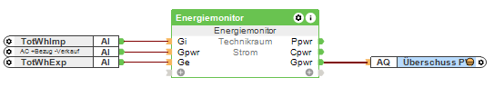

    ​Kann mir Bitte einer erklären, obwohl der Wert <v> W gesetzt ist ... trotzdem einen Nachkommastelle gesendet wird?
    Wechselrichter Fronius Symo --> meldet PV Einspeisung ins Netz an die Lambda Wärmepumpe.

    Probiere mal als Einheit: <v.0> W
    <v> übergibt den Wert unformatiert,
    <v.1> mit einer Nachkommastelle,
    <v.2> mit zwei Nachkommastellen.

      ändert auch nichts ...

        Neue Idee:
        Formelbaustein dazwischen schalten und dort die Formel eingeben:
        INT(I1)

          Sehr gute Idee! Merci hat funktioniert!
