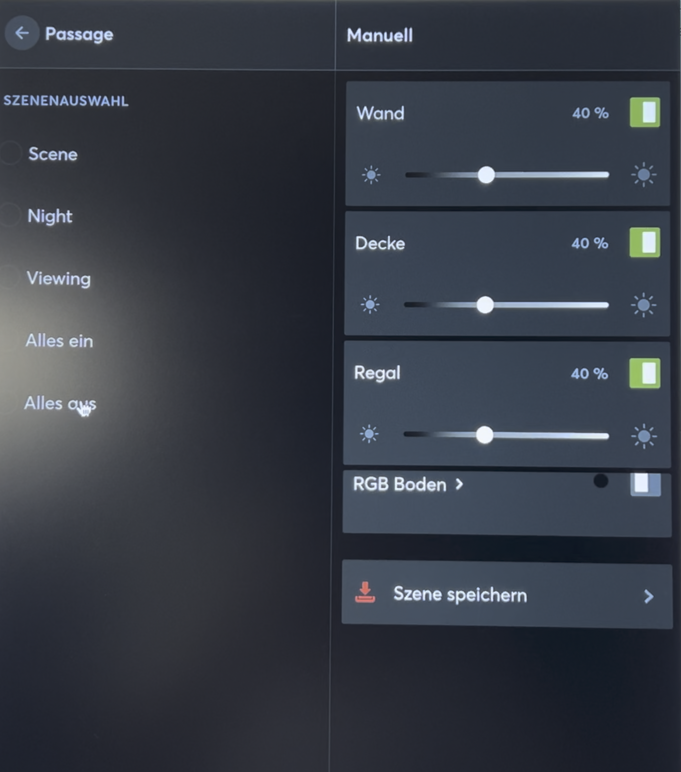

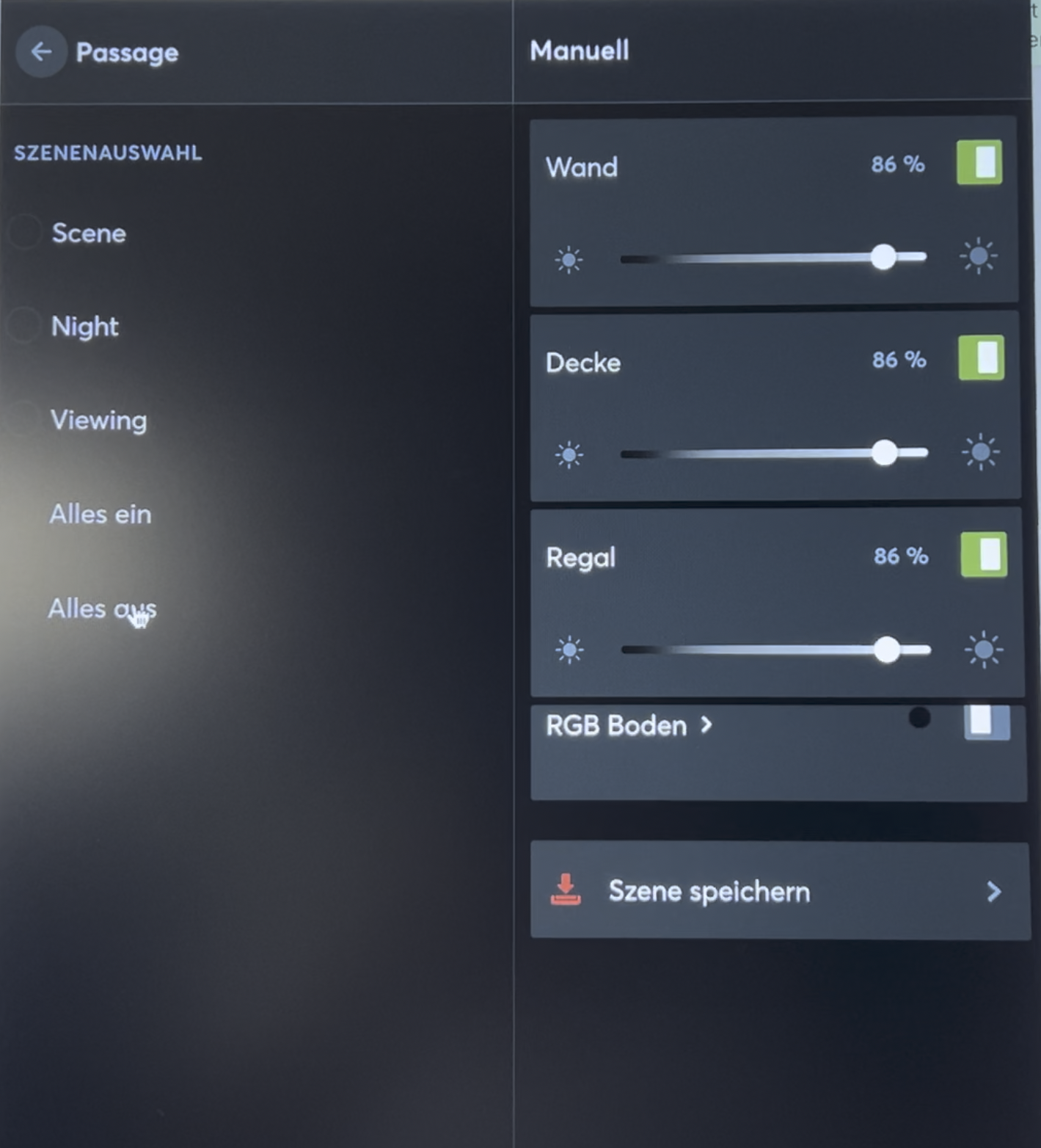

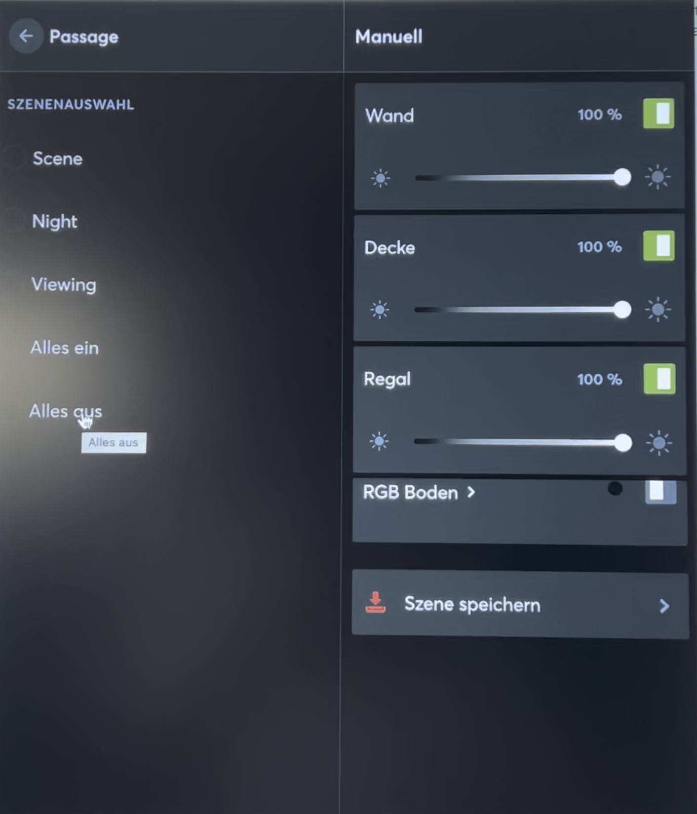

    Wir haben seit Monaten folgendes Problem und finden keine Lösung!
    Ich bin am verzweifeln, weiss aber auch nicht, wo soll ich noch nach der Lösung suchen. Vielleicht ist das jemanden von Euch auch mal passiert? Für Informationen wäre ich dankbar.
    In einzelnen Lichtzonen (Räume) können die Leuchten einfach nicht mehr ausgestellt werden.
    Aus dem „NICHTS“ heraus schalten die Leuchten in den jeweiligen Zimmern immer wieder auf 100%, es kann in dieser Zone gar nichts mehr gesteuert werden. Durch die APP nicht und auch über den KNX Schalter nicht.
    Nur ein Neustart vom Miniserver muss gemacht werden, dass die Zonen wieder normal zu schalten gehen. Was muss ich machen, wo liegt das Problem? Danke
