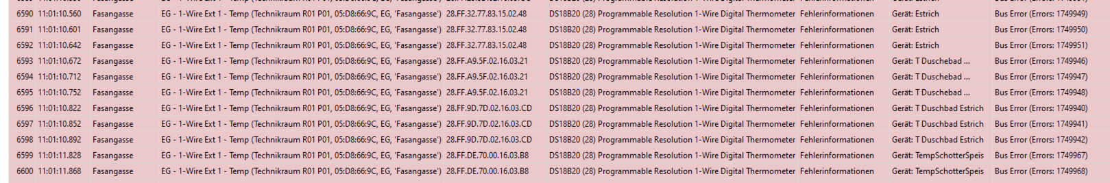

    Ich bin gerade im 1-Wire Monitor der Config drauf gekommen, dass meine 1-Wire Extension mit der ich diverse Temperaturen messe endlos lange und dauernd Bus Error meldet.
Name: bus error.png
Ansichten: 628
Größe: 390,9 KB
    Ja und die Temperaturen wurden tatsächlich schon seit Tagen nicht mehr aktualisiert.
    Meine Frage - kann man in der Config nicht irgendwie diese Bus Error mitbekommen und dann in der App melden?

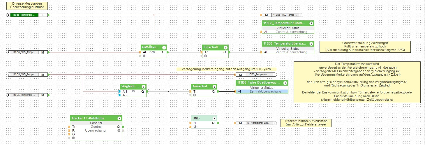

    Eine direkte Busüberwachung kenne ich nicht. Mit meinen „halbgaren Wisse“ habe ich z.B. für meine Kühltruhe eine Temperaturüberwachung implementiert.
    Zur Busüberwachung wurde ein Ungleich-Baustein eingesetzt, der kontrolliert, ob sich die Temperatur verändert. Bleibt diese über einen Zeitraum von 1 Stunde gleich (Abfallverzögertes Zeitrelais), wird eine „Mailermeldung! abgesetzt. Da ja immer minimale Istwertänderungen auftreten, ist das Ganze für mich ausreichend um zu erkennen, dass sowohl der Temperaturgeber als auch der Bus nicht mehr korrekt arbeiten.
    Den Schalter „Tracker TF-Kühltruhe“ braucht es nur zum Testen, oder nach Problemen zur Langzeitanalyse. In der Anfangszeit war dieser Schalter ein "nützliches Hilfsmittel"
    Vielleicht ist das eine Lösung
    Michael
