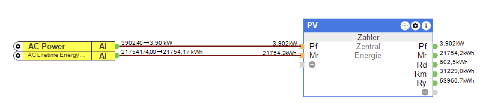

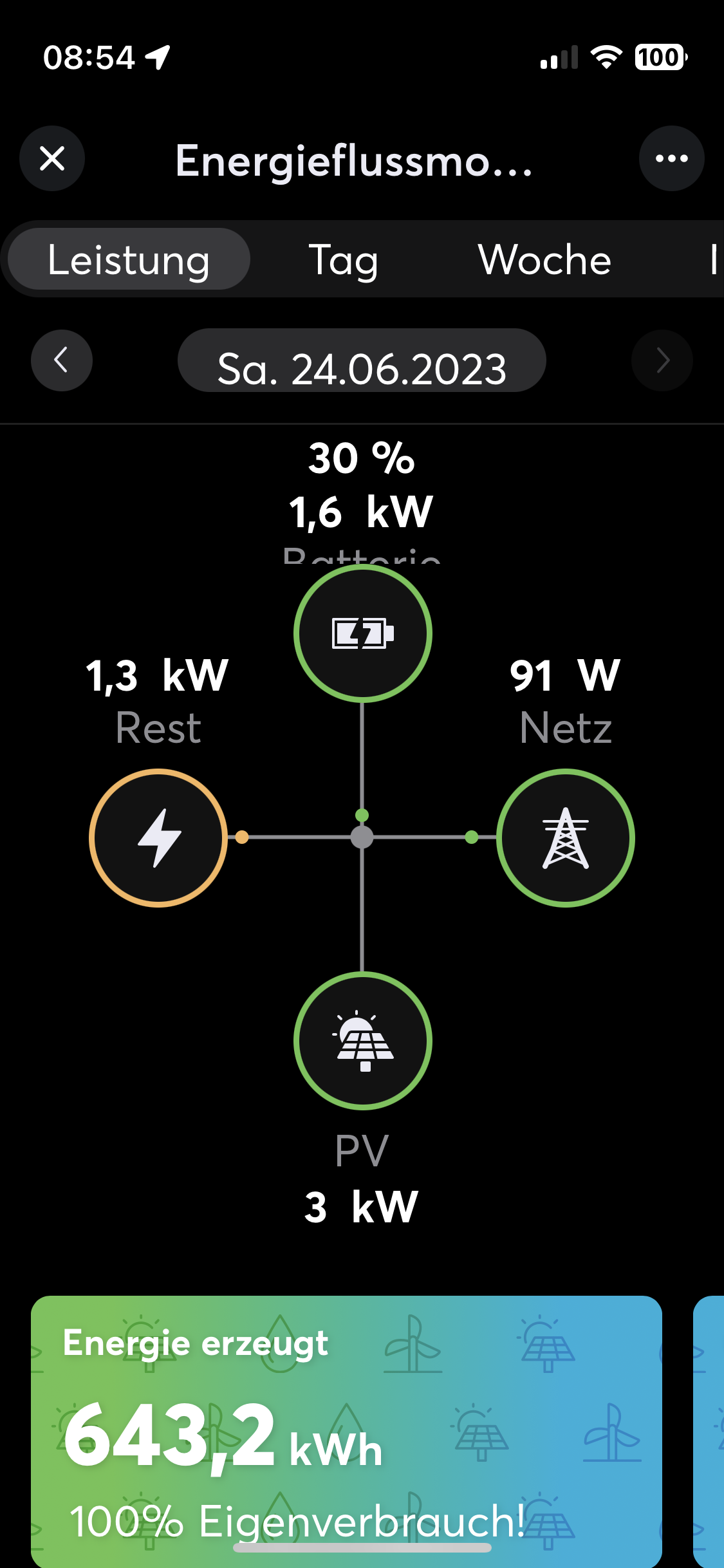

    Moin zusammen,
    ich habe nun endlich meine PV und den Speicher am laufen. Die Istdaten scheinen korrekt zu sein. Die Aufsummierung aber nicht.....da sind alle Werte viel zu hoch. Muss da noch irgendwo ein (Skalierungs-)Faktor eingesetzt werden? Screenshot ist von 8.55 morgens. Wir haben an dem Tag ja noch keine 643,2 kWh erzeugt. Gruß Jens
    • 7442
    Screenshot fehlt
    Die Bausteine arbeiten mit kWh, die meisten Zähler geben aber Wh aus.
    Also musst du entweder am Eingang die Korrektur nutzen, oder einen Formelbaustein mit (I1/1000) machen.

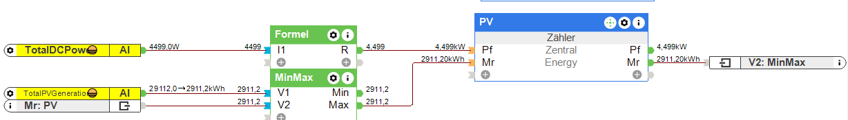

          • 6346
          Musst Du mal gucken was da als Wert kommt. Bei den Shellies kommen z.B. Wmin. Da musst Du 60000/1 einstellen
          • JensS
            JensS kommentierte
            Fronius Wechselrichter und Varta Speicher.
            Da die Istwerte ja stimmen, sollten die grundlegenden Parameter passen.
            Dann musst Du sehen ob Du zwischendurch mal beim Auslesen 0-werte erhältst. Das Thema haben ich auch schon einmal thematisiert. Wenn Du zwischendurch mal einen 0-Wert hast (Timeout beim Auslesen oder was auch immer). Dann setzt sich der Zähler zurück. Wenn dann der richtige Wert wieder kommt, dann nimmt der Baustein dass als heutigen Ertrag. Zu musst dafür Sorge tragen, dass der Zähler nur höhere Werte bekommt

            svethi hast du eine beispielschaltung um die Werte zu filtern?
              Zur Zeit teste ich das gerade einfach mit einem Min/Max Baustein. Wert auf einen Eingang; Zählerbausteinausgang auf den anderen und Maxausgang auf den Eingang des Zählerbausteins. Sollte theoretisch funktionieren. Mal sehen.

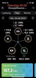

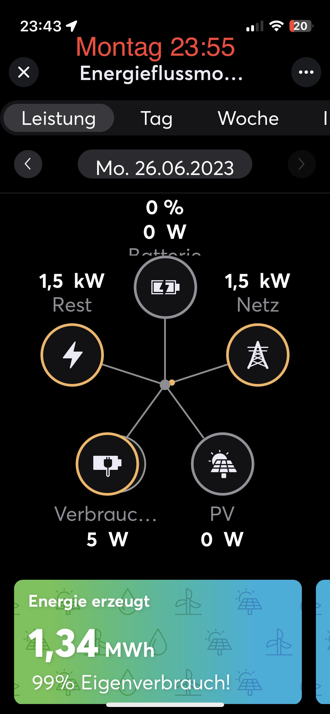

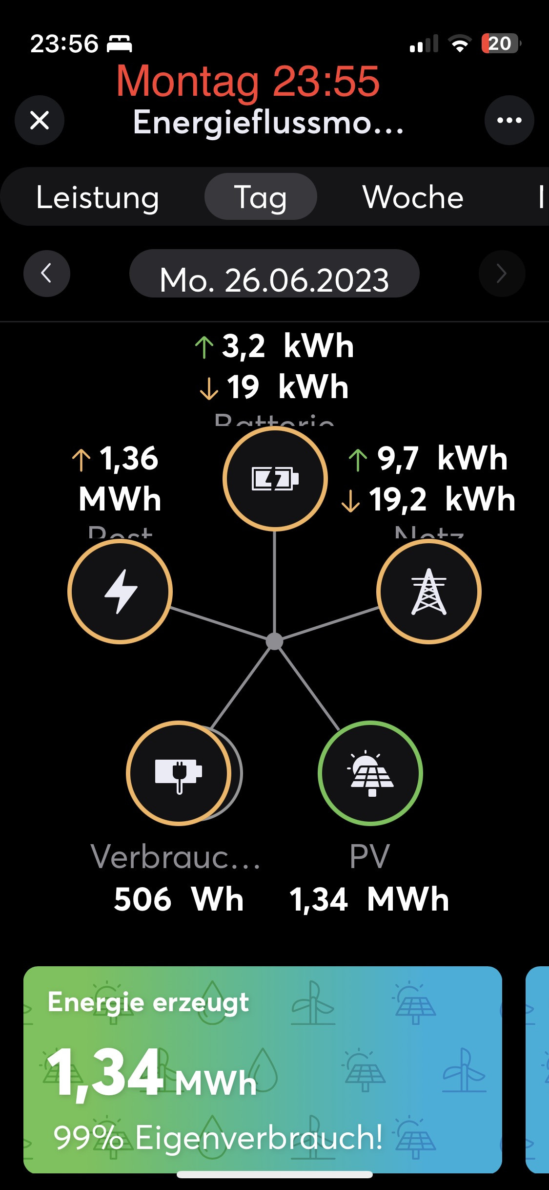

            hab nun festgestellt, das die falschen Werte nur die Istwerte des aktuellen Tages betreffen. Sobald die Daten in die Statistik geschrieben werden, scheinen sie zu stimmen.

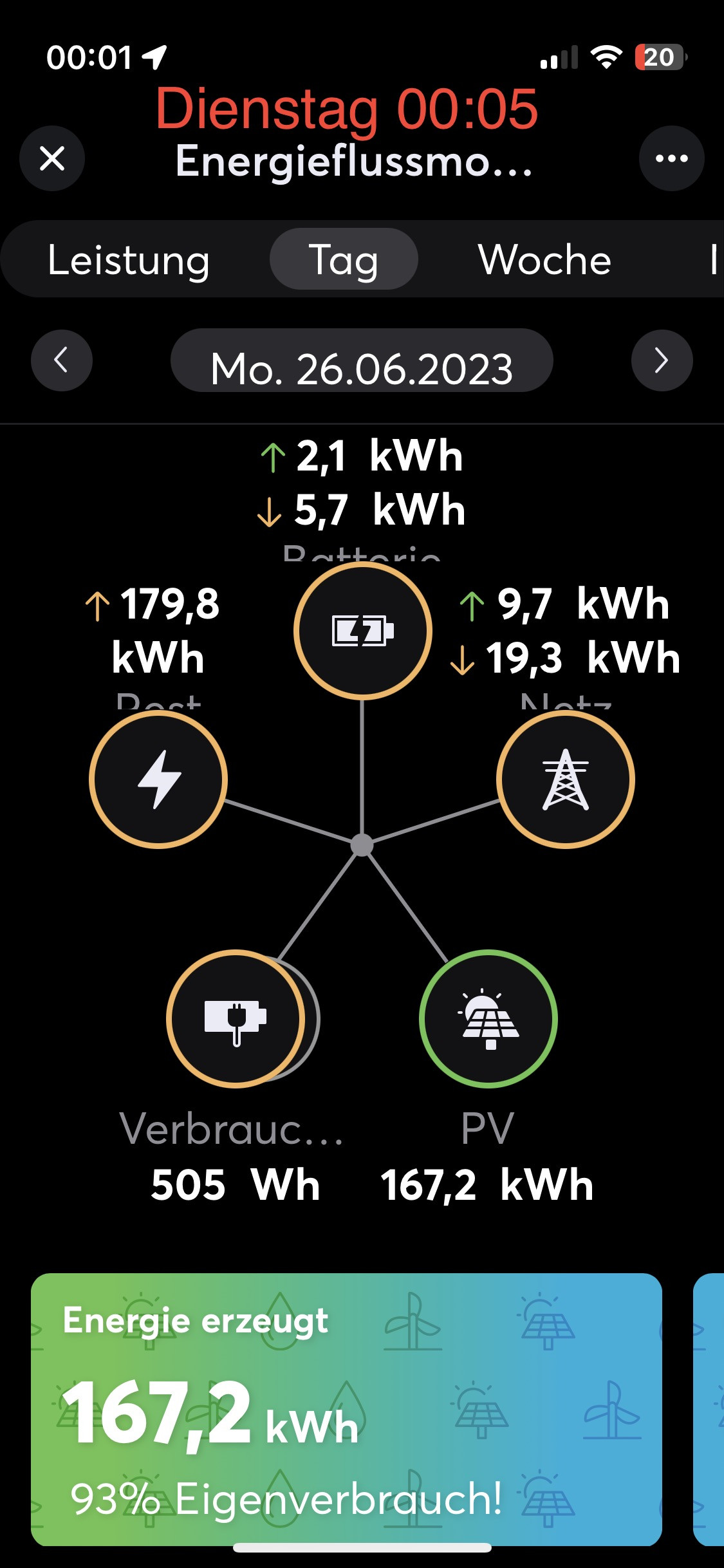

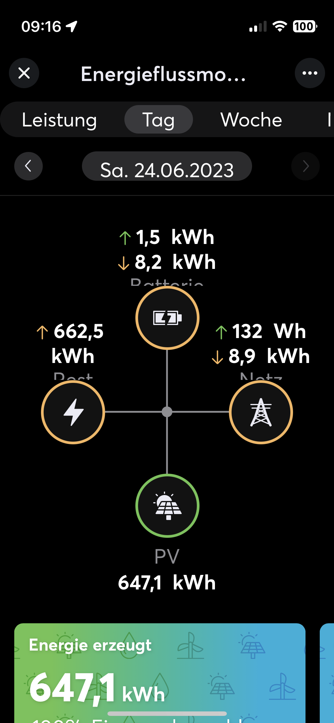

            Im Anhang habe ich 3 Screenshots:
            1. Montag 23:55, Reiter "Leistung"
            2. Montag 23:55, Reiter "Tag"
            3. Dienstag 00:05, Reiter "Tag"
            Hat jemand eine Idee ????
            Gruss, Jens

              Wenn ich dein Bild richtig verstanden habe, fragst du alle 300s den Eingang für Pf ab. Wenn dieser jetzt gerade 0 war, müsste es dir 300s lang falsch angezeigt werden.
              Ich frage die Leistung all 5s ab.

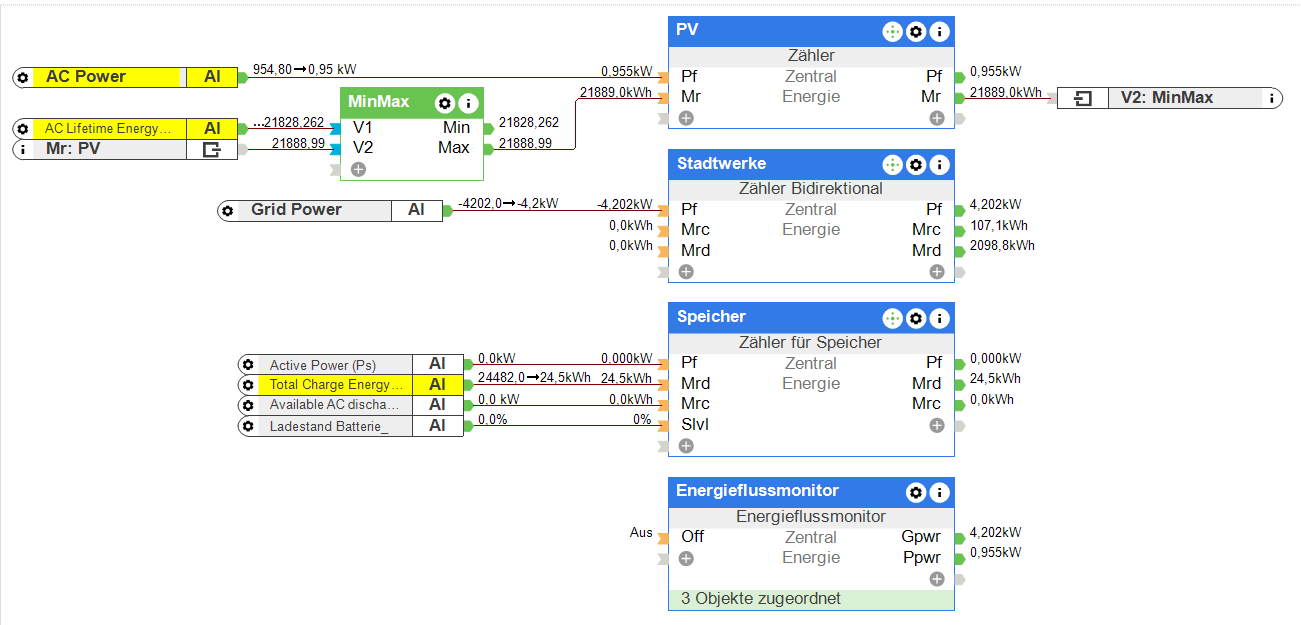

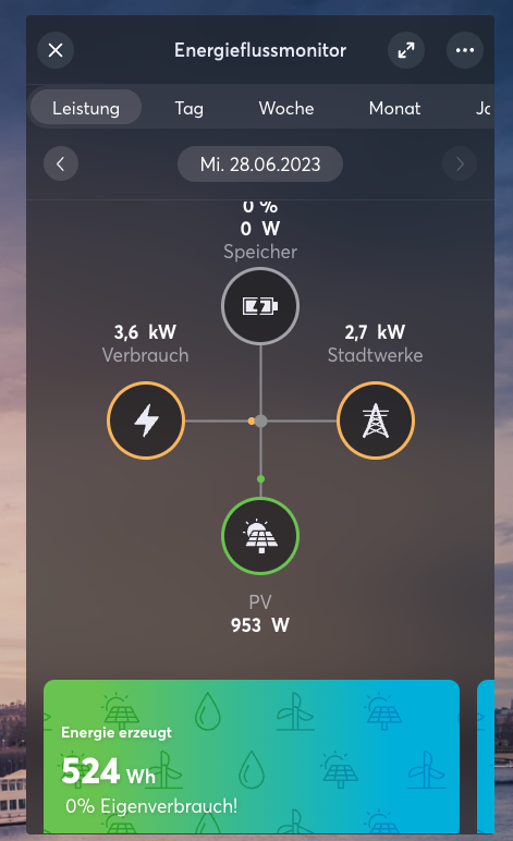

            So, hab jetzt mal alles umgesetzt.
            Aber so richtig gut sieht das noch nicht aus
            Die 524 Wh stehen seit heute morgen unverändert in der App als "Energie erzeugt" Klicke auf die Grafik für eine vergrößerte Ansicht

              Was mir noch aufgefallen ist, ist das der Wert Mr am PV-Baustein sich seit heute morgen auch nicht verändert hat.
              Der Wert AC Lifetime Energy dümpelt immer so zwischen 21844 und 21887 rum. Wird aber nicht grösser als der Mr-Wert. Kann das sein ?
              Müsste der Wert nicht linear mit der Energieerzeugung hoch gehen.
              • keineahnung
                • 05.03.2023
                • 197
                Das macht überhaupt keinen Sinn. Warum kann sich dein AC Lifetime Wert verringern?
                Das siehst du auch an deinem MinMax Baustein. Da wird nicht weiter gezählt, weil der AC lifetime Wert geringer ist als er schon mal war 21828 zu 21888. Deswegen ändert sich auch deine 524Wh nicht.
                Wie ist das Register AC Lifetime im Datenblatt beschrieben?
                  • 6346
                  Ja, das macht alles überhaupt keinen Sinn und daher stimmten die Werte vorher auch schon nie. Da muss erst einmal geklärt werden was das für Werte sind
