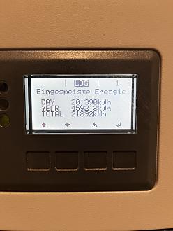

Ansichten: 1312
Größe: 3,18 MB
    • JensS
      • 24.11.2022
      • 59
      Das ist der Log direkt vom Fronius

          Lade mal bitte deine Statistik von dem PV Zähler hoch. Mich interessiert, wo die 21888kWh herkommen.
          Ansonsten hat svethi wohl recht neuer Zähler und dann sollte es funktionieren.

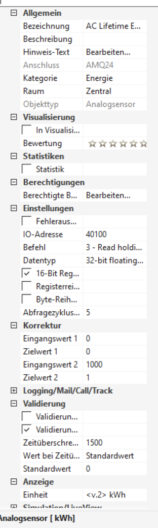

                Wie ist den die Einstellung "SunSpec Model Type" bei deinem Fronius. Int16 oder Float ?
                Und wie sind die Registeradresse und sonstige Einträge für den Wert "AC Lifetime" in der Config

              Der Wechselrichter ist ein Fronius SYMO 10.0-3-M.
              Smart Meter von Fronius hab ich nicht.
              SunSpec Model Type ist Float.
Name: Bildschirmfoto 2023-06-28 um 22.36.53.png
Ansichten: 1433
Größe: 140,2 KB
                Es ist ja aber so, dass der Wert, den er in der Config bekommt, dem entspricht, der auch im Display steht. Dann ist die Adresse richtig und es muss auch nichts gedreht werden

                Ja schon. Es ging auch nur um die Anmerkung das der Wert extrem schwank.
                Das gleiche Problem wurde in hier schon mal behandelt: https://www.loxforum.com/node/395685
                Er kann ja einen neuen Wert mit dem Register 40101 und Register drehen einfügen und vergleichen.
              • keineahnung
                keineahnung kommentierte
                Da kann ich SPS-Guru nur recht geben. Es ist wichtig, dass die Haken richtig gesetzt sind. Stell dir vor du bist 16 bit daneben und die 16bit haben alle paar Minuten einen Wert von 25. die würde er im schlechten Fall falsch zu deinem AC Lifetime dazu addieren.
                Das musst du auf jeden Fall prüfen.

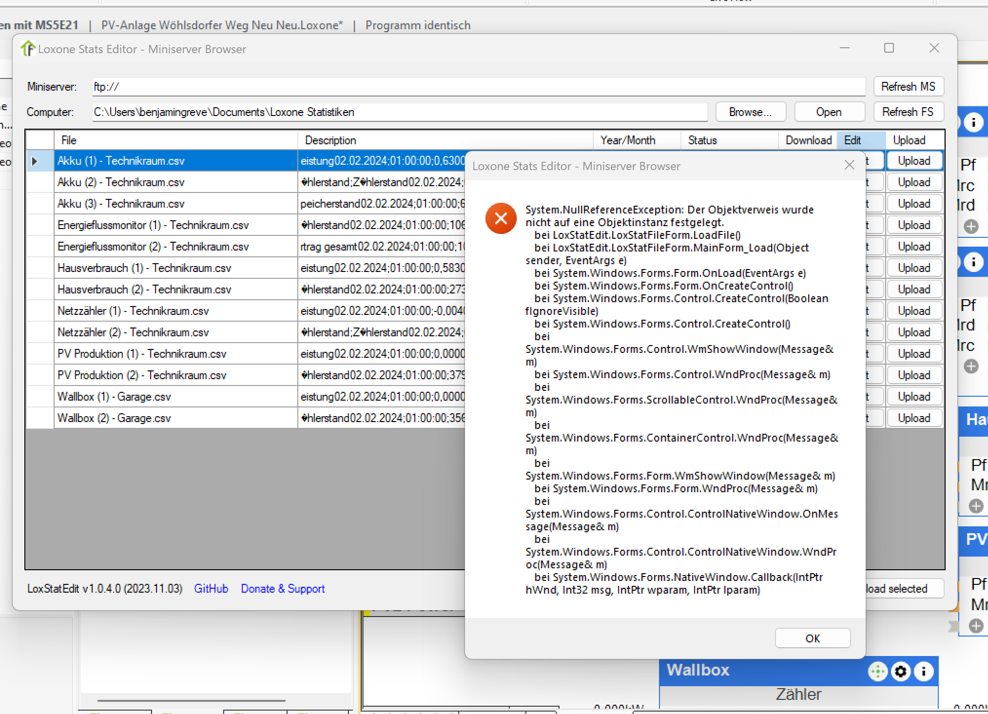

                      Dann musst Du sehen ob Du zwischendurch mal beim Auslesen 0-werte erhältst. Das Thema haben ich auch schon einmal thematisiert. Wenn Du zwischendurch mal einen 0-Wert hast (Timeout beim Auslesen oder was auch immer). Dann setzt sich der Zähler zurück. Wenn dann der richtige Wert wieder kommt, dann nimmt der Baustein dass als heutigen Ertrag. Zu musst dafür Sorge tragen, dass der Zähler nur höhere Werte bekommt
                      Hey svethi, ich hab leider auch jetzt so ein Problem, dass ein 0-Wert mir alles teilweise zerschossen hat in der Statistik. Die Batterie hatte für ein paar Minuten einen 0-Wert geliefert und nun ist es so, immer wenn der Tag (02.02.) in der Statistik mit vorkommt, rechnet er alles ab diesem Wert und bezieht die Werte von davor nicht mit ein. Also wenn ich zum Beispiel mir diese Woche anschauen will, dann stehen im Energieflussmonitor nur die Werte ab diesem „0-Zeitpunkt“ drin, aber in den Balken weiter unten sind die richtigen Werte abgebildet.
                      Ich habe mir auch schon mal die Statistiken herausgezogen, es fehlt ein Zeitwert (ich lasse es alle 10 Minuten auslesen) und die nächste Zeit hat den Wert 0 und dann ging es normal weiter.
                      Kann ich das irgendwie wieder reparieren? Kann ich da einfach eine Zeile mit dem Editor einfügen und zusätzlich den Wert 0 ersetzen?
                      Ich hab es gestern schon mal versucht eine Verbindung herzustellen, allerdings bekomme ich unterschiedliche Fehlermeldungen. Aber ich war auch nicht im Heimnetzwerk und wollte von extern drauf zugreifen. Das geht wahrscheinlich nicht, also soweit ich mich da belesen konnte.
                      Achso und bei ftp in der ersten Zeile, welche genaue Adresse kommt dann nach dem @? Ich bin echt am verzweifeln und hätte gerne die normale Statistik wieder
                      Klicke auf die Grafik für eine vergrößerte Ansicht  Name: Screenshot 2024-02-02 161832.png Ansichten: 0 Größe: 214,4 KB ID: 421491
