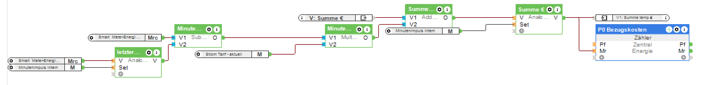

    ich hab das so gelöst
    im Minutenraster wird die Differenz des Zählerstands verrechnet mit dem aktuellen Stromtarif aufsummiert und in Folge mit einem Zählerbaustein visualisiert inkl der Statistiken

      Ja, clever ! Das sollte so gehen. Danke
      Bogenhaus: Frage, was ist denn Summe und Summe temp für ein Feld ? Merker ist es ja nicht
      Zuletzt geändert von CTSchorsch; 24.07.2023, 20:02.
      • Thomas Kührer
        Thomas Kührer kommentierte
        Das ist nur eine Verbindung vom Ausgang V auf Eingang V1.
        Der Übersicht wegen als Verbindungsreferenz ausgeführt.
        Siehe: https://www.loxone.com/dede/kb/merke...dungsreferenz/
      • Bogenhaus
        Bogenhaus kommentierte
        genau , wie Thomas Kührer es schon kommentiert hat nur eine Verbindung
        Leider geben die Screenshots aus der Config oft etwas zu wenig her, weil auch die Bezeichner der Bausteine abgeschnitten werden
      • CTSchorsch
        CTSchorsch kommentierte
        Ah, quasi so ein Seitenverweis. Ok, wieder was gelernt. Ich habe es jetzt mit einem Merker gemacht. Das läuft auch gut

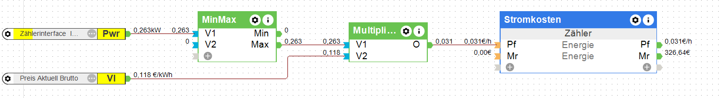

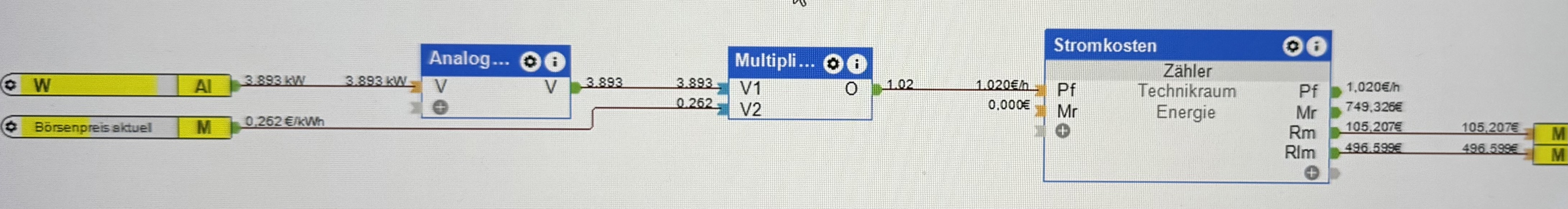

      anbei meine Lösung.
      Über ein Zählerinterface Air kommt alle 10 Sek die Leistung des Strombezuges. Der MinMax Begrenzer dient dazu, negativen Verbrauch welcher durch das Balkonkraftwerk entstehen könnte auszuschließen.
      Diese Leistung wird dann mit dem aktuellen Strompreis (Awattar AT) multipliziert und wird ganz einfach in den Pf Eingang des Zählers übergeben. Funktioniert und ist simpel.

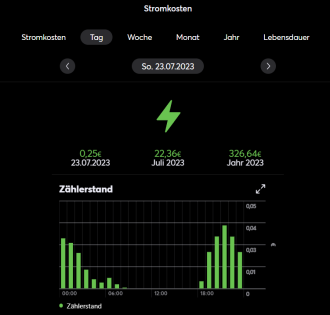

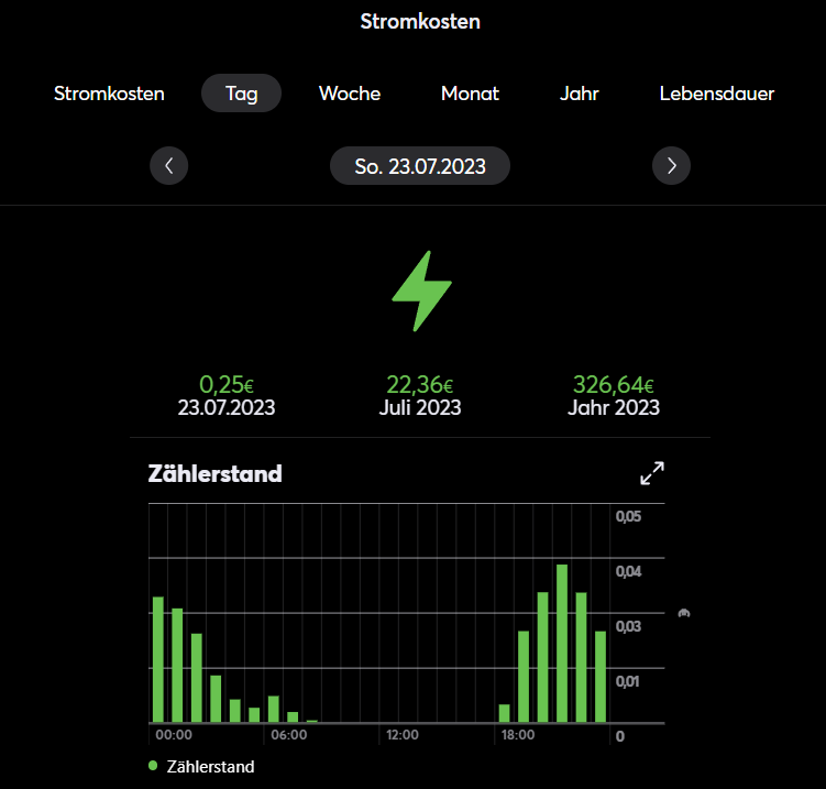

      Klicke auf die Grafik für eine vergrößerte Ansicht  Name: Stromkosten Dynamisch.png Ansichten: 0 Größe: 31,6 KB ID: 397984Hier die Visualisierung davon, schön zu erkennen in welcher Stunde welche Kosten entstehen und wo einem die PV hilft:
Name: 2023-07-25 12_38_32-Window.png
Ansichten: 1517
Größe: 40,7 KB

        Das ist in der Tat wirklich sehr simpel Deckt sich ein bisschen mit meinem Ansatz, nur ohne die Umrechnerrei auf die 10 Sekunden
        Ein Nachteil hat unser Ansatz da aber, kurze Spitzen werden nicht erfasst, da wir nur alle 10s einen Momentanwert erhalten. Da ist der Ansatz mit dem Zählerwert schon genauer
      • be_we
        be_we kommentierte
        Eine absolut berechtigte Frage wie der Momentanwert alle 10sek berechnet wird. Bisher bin ich davon ausgegangen dass der Momentanwert der geglättete Verbrauch der letzten 10 Sekunden ist. Ob dem so ist, kann ich nicht sagen.

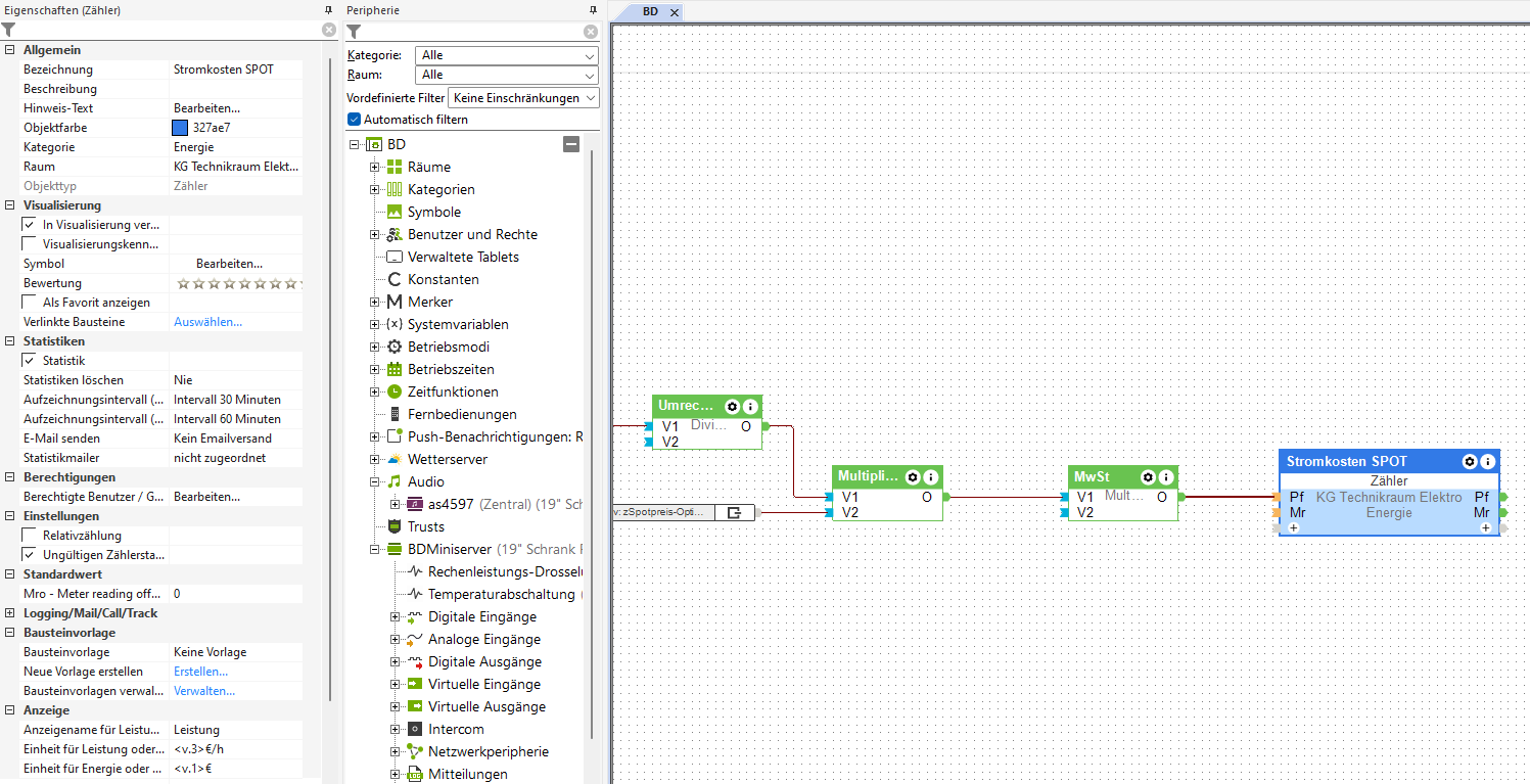

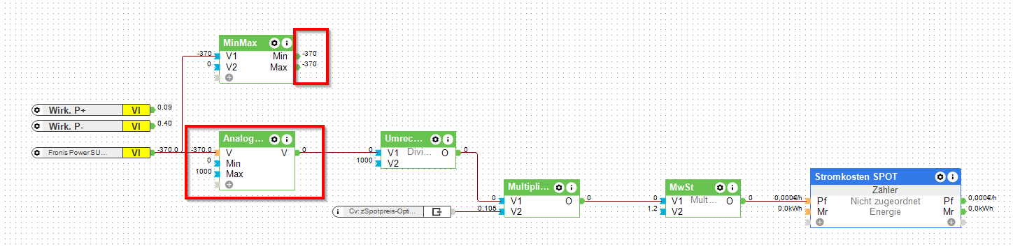

        Ich finde die Lösung von be_we auch sehr praktikabel. Bei mir funktioniert aus meiner Sicht MinMax nicht mehr richtig. Bei V2 ist fix 0 eingestellt. Die Ausgänge Min und Max gehen jedoch immer ins positive und auch ins negative. Wenn ich den Baustein Analog MinMax-Begrenzer verwende, dann funktioniert es aus meiner Sicht. Hier mein Screenshot mit Umrechnung von W in kW und auch mit Multiplizierung der MwSt:
Ansichten: 406
Größe: 39,8 KB
        • be_we
          be_we kommentierte
          Ja, da hat Loxone aus meiner Sicht etwas geändert, meine Lösung mit dem MinMax funktioniert jetzt nur mit Konstante 0. Hier die Beschreibung des Problems: https://www.loxforum.com/forum/germa...age#post415000

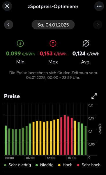

        Für eine Stunde habe ich auch eine Kontrollrechnung durchgeführt:
        Verbrauch um 4:00-5:00 h ca. 5,6 kWh ermittelt über Fronius Gen24 + Fronius Smart Meter
        Klicke auf die Grafik für eine vergrößerte Ansicht  Name: image.png Ansichten: 0 Größe: 58,4 KB ID: 451376
        Spot Preis lt. API awattar zeigt ca. 0,1€ pro kWh exkl. MwSt zwischen 1:00h und 4:00h :
        Klicke auf die Grafik für eine vergrößerte Ansicht  Name: image.png Ansichten: 0 Größe: 65,6 KB ID: 451377
        Wert lt. Skala ca. 0,65-0,7€ inkl. MwSt
        Klicke auf die Grafik für eine vergrößerte Ansicht  Name: image.png Ansichten: 0 Größe: 53,1 KB ID: 451378
        Kalkulation 5,6kWh *0,1€/kWh *1,2 inkl. MwSt = 0,672€
        Alternative Kalkulation 05:00: 4,4kWh *0,1€/kWh *1,2 inkl. MwSt = 0,528€
