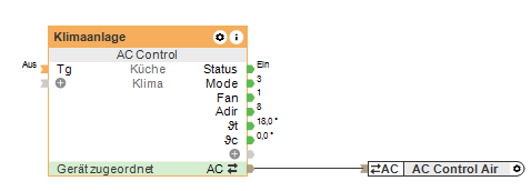

    Habe heute in meine 8 Jahre alte Daikin FTXS42K2V1B Splitklima den neuen Loxone AC Control Air eingebaut und in Betrieb genommen. Der S21 Controller wurde in der Lox Config erkannt und ist online, aber jegliche Befehle werden nicht angenommen.
    Sämtliche Befehle welche aus der Visualisierung sende, werden vom Innengerät nicht angenommen. Ein/Aus, Temperatur oder auch Lüftersteuerung werden ignoriert.
    Muss vielleicht am Innengerät noch was aktiviert werden oder kann mir wer sagen, was ich vielleicht vergessen habe?
    Danke vorab.

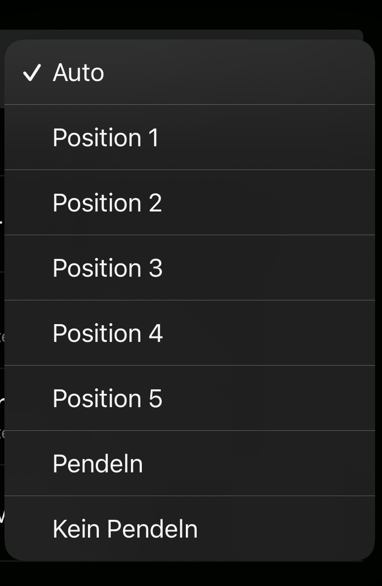

                Was gibt es denn für Verstellmöglichkeiten der Klappen beim AC Control Air für Daikin?
                Bleiben diese Möglichkeiten wie ohne AC Control Air? Wenn ja was ist denn Position 1-5?
                Zuletzt geändert von Triple-M; 14.08.2024, 18:28.
                • justStefan
                  • 24.08.2021
                  • 104
                  Es gibt nur Pendeln und kein Pendeln.

                    Wie konntest du das Problem lösen? Bei mir ging die Einbindung auch tadellos, das Gerät ist in der Config online, aber das Klimagerät ignoriert jeden Befehl welchen ich mit der App schicke..
                    • Steirerboy
                      Steirerboy kommentierte
                      Musste den Loxone Support kontaktieren, wo dann meine Type mitaufgenommen wurde. Nach dem Update konnte ich diese dann steuern.
                      Wird genau deine Type lt. Supportseite unterstützt?
                    • Tom001
                      Tom001 kommentierte
                      Ja wird supportet. Modell ist FTXS20K3V1B
                  • Tom001
                    • 20.05.2016
                    • 319
                    Kurzes Update zu meinem Problemfall: Ich musste mit der Daikin Onecta APP und dem originalem Daikin Wifimodul (welches ich vorher bereits hatte) die Firmware des Klimageräts updaten. Dann wurde das Loxone Modul sofort erkannt. Das komische war, dass ich mit iOS nie ein Update angezeigt bekommen habe. Erst als ich den Tipp bekam es mit einem Android zu machen, kam der Hinweis.

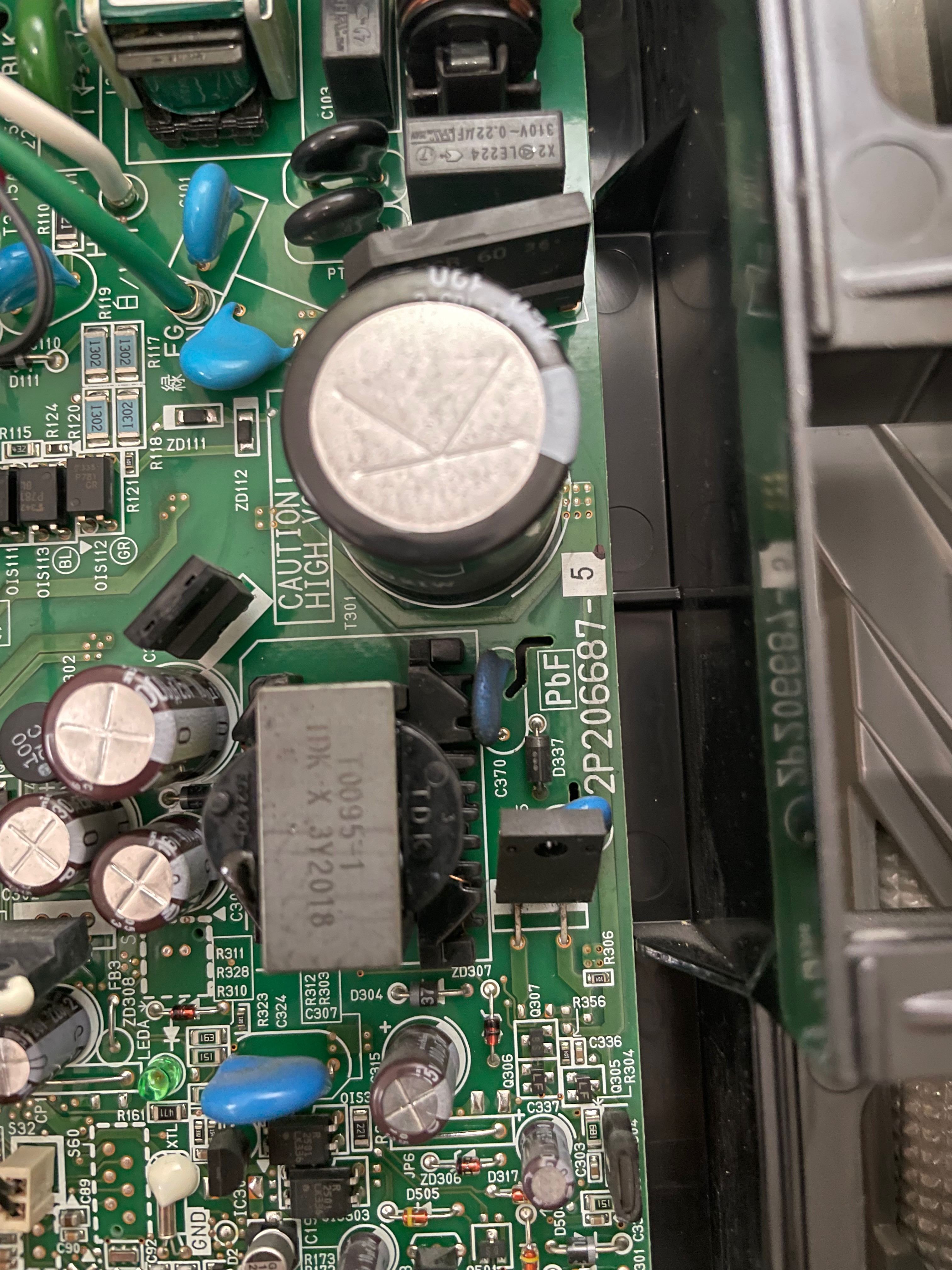

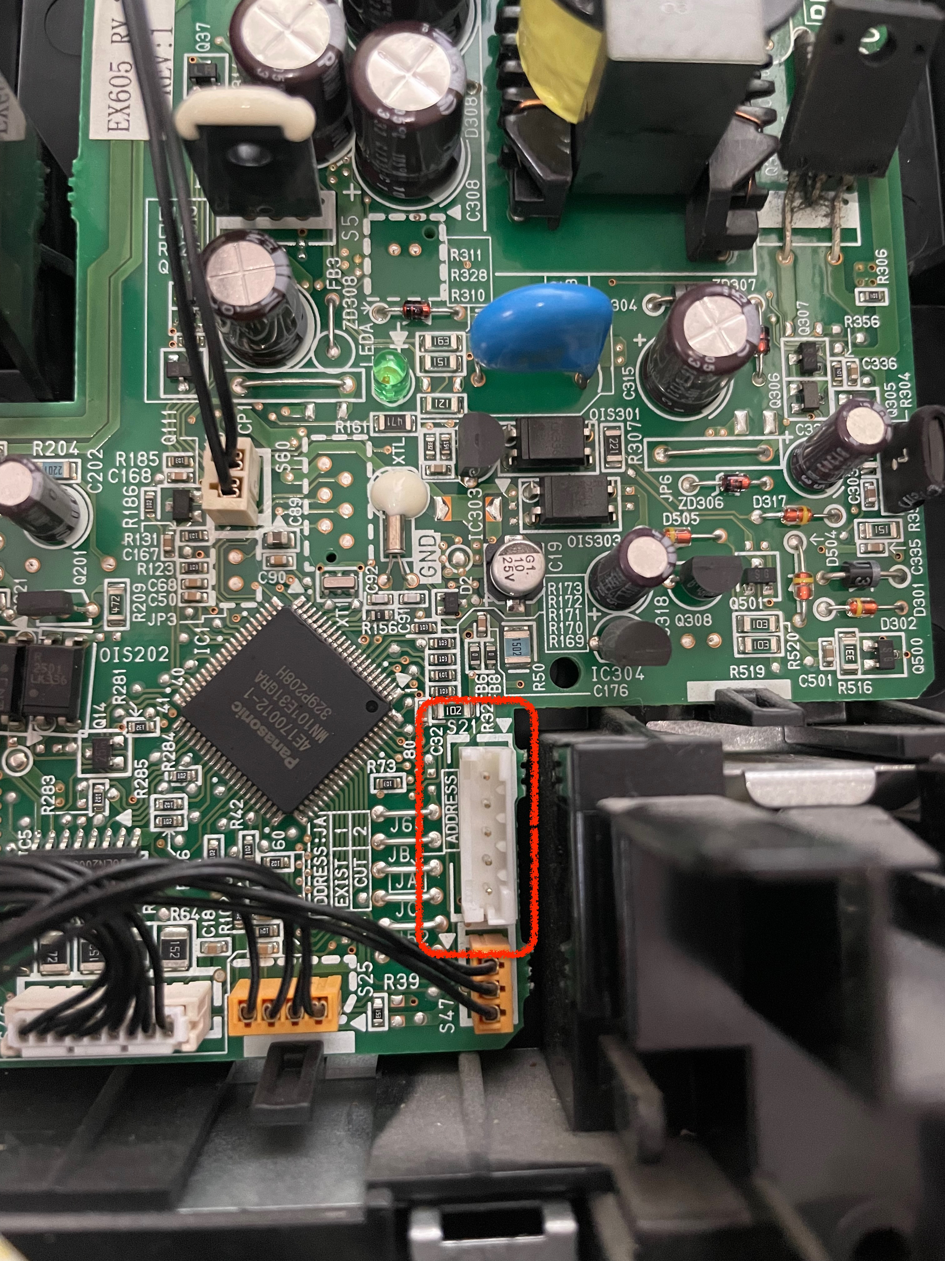

                    • Nomos
                      • 03.07.2024
                      • 23
                      Hallo zusammen
                      Ich möchte gerne ein Daikin Split-Klimaanlage an Loxone anschliessen.
                      Innengerät: Perfera FVXM35A3V1BX (FVXM-A)
                      Bis dato hatte ich den Weg über das <RTD-RA> Modul von Realtime Control Systems angedacht.
                      Dieses Modul verwendet den S21 Anschluss auf der Platine.
                      «The interface is compatible with the indoor units that have a S21 remote controller network connection”
                      Nachgelagert erfolgt die Kommunikation über eine Loxone Modbus Extension (RTU).
                      Neue Idee ist, das Loxone <AC Control Air for Daikin S21> zu verwenden.
                      In der Loxone-Kompatibilitätsliste ist das Device FVXM35A nicht aufgeführt.
                      Es wird aber ein FVXM35F aufgeführt, welches vermutlich das Vorgängergerät vom FVXM-A ist (ohne Gewähr).
                      Mein erster Kontakt war der Loxone-Support um die Frage zu klären, ob der <AC Control Air for Daikin S21> auch für das Device FVXM-A funktioniert, respektive ob Loxone dieses mit Daikin oder den internen Experten abklären könnte.
                      Da beide Geräte (FVXM-A ↔ FVXM-F) einen S21-Anschluss besitzen, bin – zumindest ich – von einer gerechtfertigten Fragestellung ausgegangen.
                      Auch war ich der Meinung, dass Loxone ein Interesse daran haben sollte, die AC-Kompatibilitätsliste zu erweitern und fortlaufend zu aktualisieren.
                      → Erkenntnis nach dem Feedback vom Loxone-Support ist, dass dieser klar anderer Meinung ist und ich sollte selber auf Daikin oder einen Loxone-Partner zugehen.
                      Wie viele hier im Forum, habe auch ich eine nicht unerhebliche Summe in ein Loxone-SmartHome investiert und bin über die «Ignoranz» des Loxone-Supports sehr erstaunt.
                      So langer Text und für eine kurze Frage:
                      → Hat jemand bereits ein Daikin Perfera FVXM-A Device erfolgreich an einen Loxone S21 Control angeschlossen?
                      User «justStefan» (Post 6) hat zumindest eine Daikin Perfera angeschlossen.
                      Unklar ist aber, ob es sich hierbei um das Perfera-Wandgerät oder Perfera-Truhengerät (FVXM-A) handelt.
                      Besten Dank für die Unterstützung.
