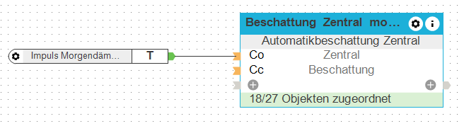

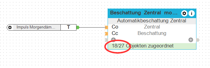

    Hallo Community,
    ich habe in meiner config eine Zentrale Automatikbeschattung, in der ich alle gewünschten Raffstore angehakt habe um dann mit einem morgentlichen Trigger alle ausgewählten Raffstore zu öffnen.
    Klicke auf die Grafik für eine vergrößerte Ansicht  Name: image.png Ansichten: 65 Größe: 16,7 KB ID: 400105​​
    Jetzt meine Frage: Gibt es eine einfache Möglichkeit über die App die Auswahl, welche Raffstore auf dieser Automatikbeschattung hängen, zu steuern?
    Ich denke da an eine Liste mit allen verfügbaren Raffstore in der App und ich kann für jede einzeln bestimmen ob die nun auf dieser Automatikbeschattung hängen oder nicht. Sprich welche nun morgens geöffnet werden und welche nicht.
    Mir fällt aktuell nur ein, für jeden Raffstore einen Schalter hinzuzufügen, in der Visu einblenden und diese einzeln mit dem morgentlichen Trigger UND zu verknüpfen.

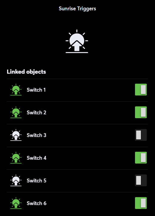

      Ich denke, die von Ihnen vorgeschlagene Lösung ist die einzig praktikable Methode. Es gibt keinen Block mit mehreren Eingängen, der alle verfügbaren Schalter darstellen könnte.
      Möglicherweise liegt ein Teil Ihres Problems darin, dass Sie alle Schalter in der App ausblenden wollen?
      Die Funktion "Verknüpfte Funktionsblöcke" ist eine Methode, um alle Schalter hinter einem einzigen Statusblock zu verbergen. Sie sind dann in der GUI nur hinter dieser Überschrift sichtbar.
      Klicke auf die Grafik für eine vergrößerte Ansicht  Name: Sunrise Triggers.png Ansichten: 0 Größe: 33,1 KB ID: 436511
      Klicke auf die Grafik für eine vergrößerte Ansicht  Name: Overview.png Ansichten: 0 Größe: 14,2 KB ID: 436512
