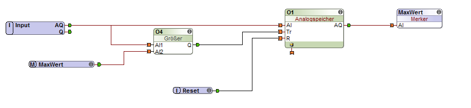

    Ich möchte gerne die maximalen Windgeschwindigkeiten der letzten 6/12/24 Stunden in Merkern ablegen und auf der Visu anzeigen.
    Meine aktuelle überlegung sieht folgendermaßen aus - der Reset würde dann alle X Stunden ausgeführt :
    Das ist natürlich nicht das was ich haben will - der Maximalwert soll sich ja immer auf die letzten X Stunden beziehen und nicht nur ab den letzten Reset.
    Wie würdet ihr sowas angehen? Eine Art Pufferspeicher mit Wert/Zeitstempel gibt es ja nicht und PicoC will ich wenn möglich vermeiden.

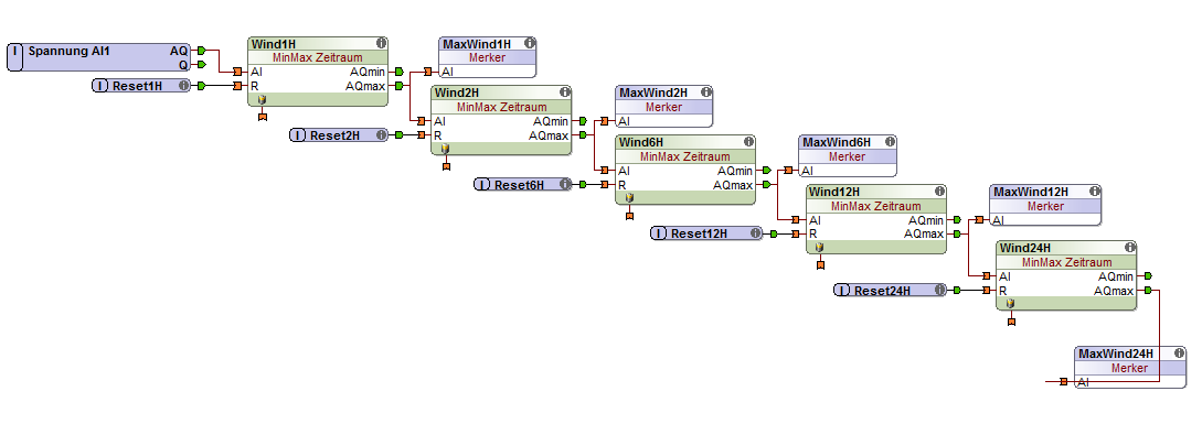

        Danke für eure Antworten - der MinMax Baustein machts schon bißchen einfacher. Ich werd wohl folgendes bei mir implementieren:

        Ist zwar auch nicht wirklich ein gleitendes Maximum aber kommt zumindest annähernd in die richtige Richtung.

          Ich will hier auch mal meinen Senf dazugeben.
          Zuerst dachte ich auch, das der MinMax Zeitbaustein richtig wäre, doch Christian wird da Recht haben.
          Eine Lösung per PicoC und derart vielen Werten könnte schon zum Problem mit dem Arbeitsspeicher des Miniserver werden. Die Frage ist ja diese ... Einen MinMax-Wert in einem Zeitraum bekomme ich per einer einzigen Abfrage per SQL. Wenn man also einen Webserver mit MySQL und php zur Verfügung hat oder sich dafür vielleicht einen Raspi oä. Anschaffen würde, sollte sich das Problem ganz einfach lösen lassen
            Zitat von Jan W.
            Bei Deiner Programmierung würde mich stören, dass z.B. bei einem Reset um 0 Uhr (alle 24 h) der Maximalwert am Morgen um 7 Uhr eben nicht die letzten 24 h, sondern nur die letzten 7 h beinhaltet. Ein Sturm am Vorabend bzw. in der Nacht vor 24 Uhr wird damit nicht mehr angezeigt.
            Ich hab das jetzt so gelöst dass die Resets in einer solchen zeitlichen Abfolge kommen dass gleich mal der max-Wert vom Vorgänger genommen wird. Damit geht nur die ältere Hälfte verloren.
            Konkret folgendermaßen:
            24H: Reset um 20:00
            12H: Reset um 20:01 und 08:01
            06H: Reset um 20:02, 14:02, 08:02, 02:02
            und so weiter.
            So komm ich mit den Bordmitteln glaub ich am weitesten.

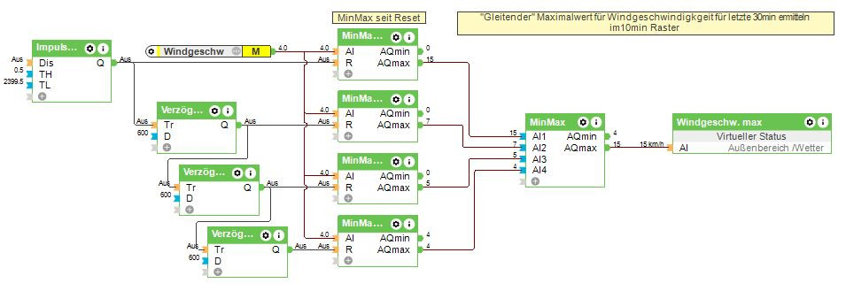

              Hallo Zusammen
              Ich greife das Thema nochmals auf, weil ich mich auch schon seit längerer Zeit mal wieder damit beschäftigt habe. Und ich denke, zumindest für mich, die Optimale Lösung gefunden zu haben. Die Anforderung war, dass ein neuer, aktueller Maximalwert unmittelbar auch ein gleitendes Maximum mit nach oben nimmt. Dann soll sich das gleitende Maximum 30min halten. Dies um es einerseits visuell zu sehen und andererseits um in diesem Zeitraum irgendwo hin einen Logeintrag schreiben zu können. Dabei soll auch kein noch so kurzes Maximum irgendwo dazwischen fallen.
              Die Lösung mit den Loxone Bausteinen sieht nun so aus:
Name: Loxone WindMax.JPG
Ansichten: 1298
Größe: 67,2 KB
              Die 30min sind in 3 Datenblöcke (MinMax seit Reset) für jeweils ein 10min Zeitfenster unterteilt. Alle Datenblöcke speichern das Maximum, in diesem Fall vom Windsensor am AI, bis sie einen Reset erhalten.. Der vierte Datenblock ist nötig weil ein Datenblock ja erst gelöscht werden kann, wenn er vollständig aus dem 30min Zeitfenster herausgelaufen ist. Der Reset erfolgt in einer Schlaufe, initiiert durch einen Impulsgeber mit nachfolgend verzögerten Impulsen. Mit einem MinMax Baustein werden dann die vier Datenblöcke zusammengefasst und an einen Virtuellen Status übergeben.
              Dadurch wird das "gleitende" Maximum unmittelbar aktualisiert, es geht kein Maximum verloren und ein Maximalwert wird in diesem Beispiel zwischen 30 und 40min gehalten. Die Zeitfenster können natürlich angepasst, oder das Ganze durch weitere MinMax seit Reset erweitert und dann durch weitere MinMax Bausteine wieder zusammengefasst werden.
              Noch etwas schöner habe ich das selbe Konzept im iobroker mit JavaScript umgesetzt. Da habe ich die 30min in 30 1min Fenster unterteilt. also 31 Datenpunkte. Ein Maximalwert hat somit eine Lebensdauer von 30-31min. Und damit es bei allzu häufigen Änderungen des des aktuellen Wertes sicher keinen Stress gibt, gibt es noch eine Beschränkung von 500ms für die Aktualisierung eines neuen Wertes.

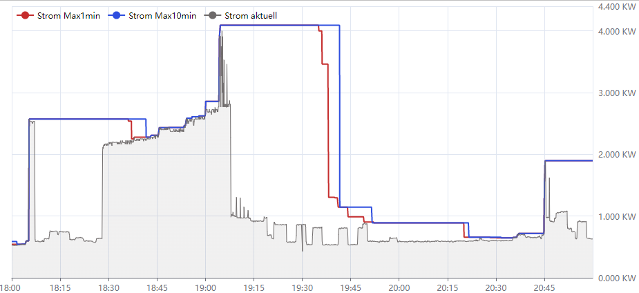

              Hier noch ein Chart über 3h einer Strom Messung
              grau: aktueller Wert
              rot: geleitendem Maximum über 30min mit 1min Resetintervall
              blau: geleitendem Maximum über 30min mit 10min Resetintervall (Loxone Beispiel)

                Ich mutmasse mal, dass da mit einer fixen Abtastrate gearbeitet wird? Das wäre dann genau was ich nicht will!
                Grundsätzlich ging es mir darum eine Lösung innerhalb Loxone zu finden weil es dafür leider (noch) keinen Baustein gibt😊

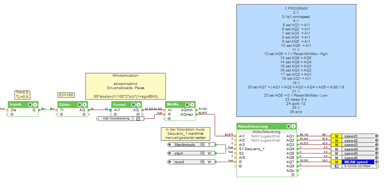

              Hab mal versucht den gleitenden Mittelwert mit einer Ablaufsteuerung zu programmieren.
              Klicke auf die Grafik für eine vergrößerte Ansicht  Name: GleitenderMittelwert.png Ansichten: 0 Größe: 169,8 KB ID: 326256 gleitender Mittelwert.Loxone
              Zuletzt geändert von lox4fun; 23.11.2021, 12:40.
                Der rechnet leider falsch, weil er den Faktor Zeit nicht einbezieht. Das entspricht dem, was Loxone mitliefert.
