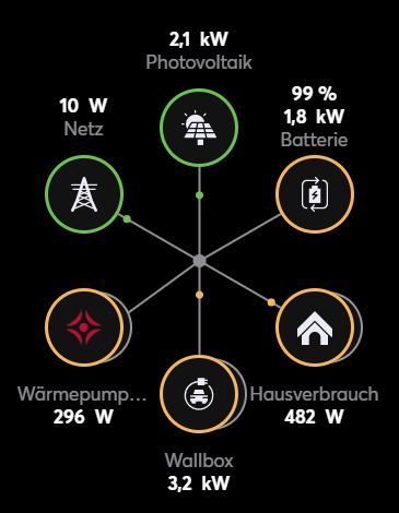

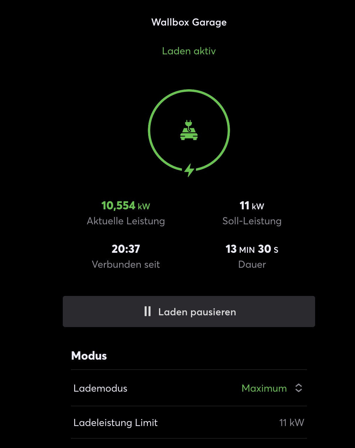

      Das meinte ich nicht. Die Sensoren meines Energiezähler sind mit meiner Wallbox verbunden und liefern auch entsprechende Werte.
      Mit geht es um den Energieflussmonitor. Wenn ich auf ein Zähler (z.B. Haus) klicke, bekomme ich entsprechende Statistiken. Wenn ich auf Wallbox klicke, komme ich auf die Wallbox Übersicht. Hier sehe ich aber keine weiteren Statistiken zu den Verbräuchen (Ich habe einige Screenshots angehängt). Mein Frage ist nun: was muss ich tun, damit ich im Energieflussmonitor auch die Verbräuche (Tag, Woche, Monat , Jahr, ...) der Wallbox sehen.
      Vielen Dank
        • 5169
        Du hast ja im Energieflussmonitor auf Wallbox geklickt und bist somit direkt in die Daten von der Wallbox gekommen. Bild 3.
        Wie du schreibst wird der Baustein auch mit den Daten gefüttert.
        Wenn das so ist, dann solltest du im Fenster noch weiter nach unten scrollen können, wo dann auch die restlichen Daten sichtbar bzw. aufgerufen werden können.

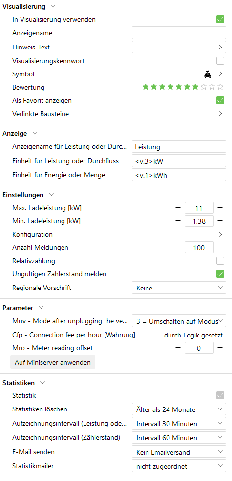

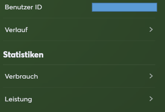

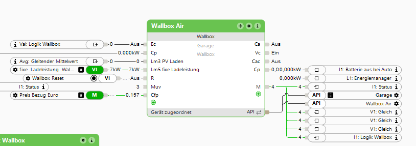

            Mittlerweile ist mein erster Ladevorgang abgeschlossen und ich habe nun den Punkt "Verlauf". Die Statistiken (Verbrauch, Leistung) sehe ich allerdings noch immer nicht. Im Anhang findet ihr einen Screenshot der Settings aus der Config. Vielleicht findet ihr was.
            Jürgen
            • FlorianS83
              • 13.02.2021
              • 18
              Hast du denn einen Modbus Zähler in der Wallbox verbaut?

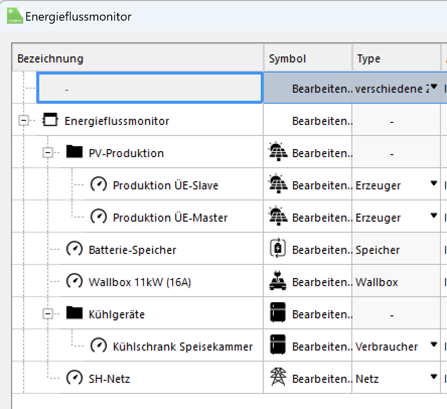

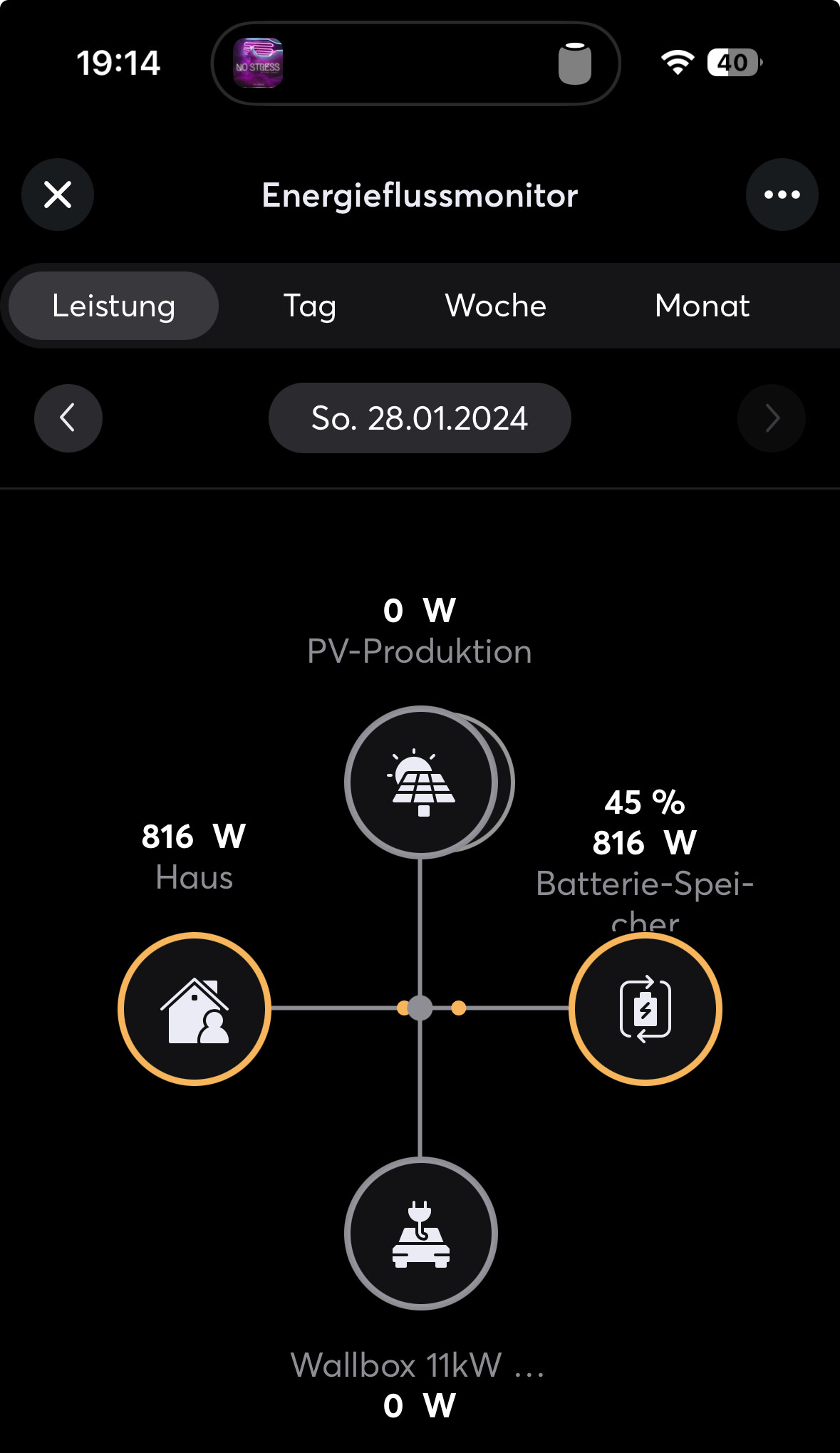

                Habt ihr die Haupt-Zähler auch mit im Energieflußmonitor?
                Macht aus meiner Sicht keinen Sinn, oder?!
                Ich habe die PV-Produktioon, die Batterie drin und meine Verbraucher wie die Wallbox.
                Zudem zähle ich die PV-Produktion; somit ergibt sich doch der Rest oder?
                Und wenn doch, als was? Denn die Zählen ja bidirektional ...
                Selbst die 2. Anlage macht ja keinen Sinn, denn die geht direkt ins Netz.
                Also habe ich die in dem Energieflussmonitor auch nicht drin.

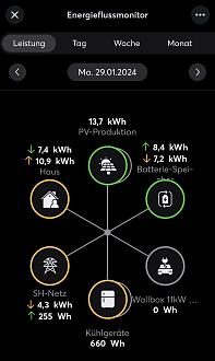

                Klicke auf die Grafik für eine vergrößerte Ansicht  Name: Bildschirmfoto 2024-01-28 um 19.08.30.png Ansichten: 0 Größe: 45,7 KB ID: 420856
                Klicke auf die Grafik für eine vergrößerte Ansicht  Name: IMG_0BBEEFE19C35-1.jpg Ansichten: 0 Größe: 187,8 KB ID: 420857
                Danke​

                  Klar habe ich den Hauptzähler auch drin, kommt bei mir von E3DC.
                  Ich will ja sehen wie viel abgeliefert/bezogen wird.
                  Genau das macht die Statistik ja interessant wenn man sehen kann wo man ggf. noch schauen kann um Energie zu optimieren.
                  Der Netzzähler wird als bidirektional angelegt, und als Type mit Netz ausgewählt, den Rest mach der EFM.

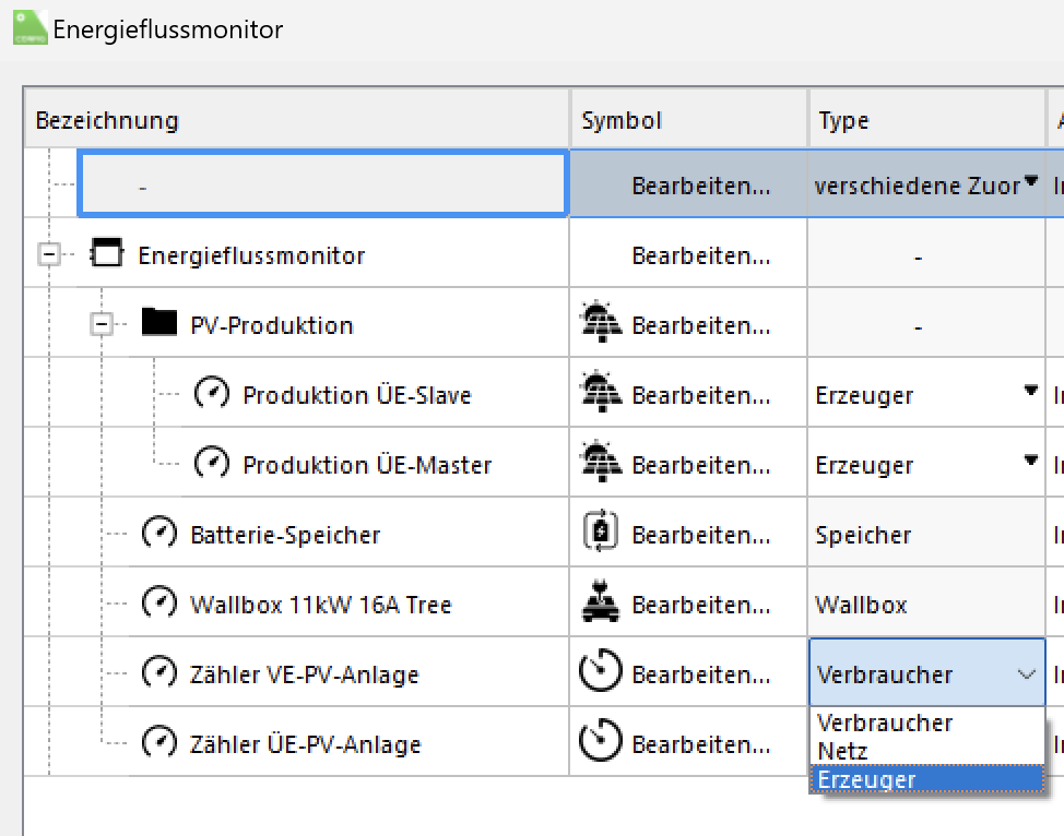

                • NilsG
                  NilsG kommentierte
                  Ok, gecheckt. Danke!
                  Den 2. Zähler, der den Voll-Einspeiser zählt aber nicht, korrekt?!
                  Der hat ja beim "Hausverbrauch" nichts verloren.
                  Die Frage "wie anzulegen" bezog sich auf den Zähler der PV Voll-Einspeiser-Anlage
                  Nein, den der voll einspeist wird nicht angelgt.

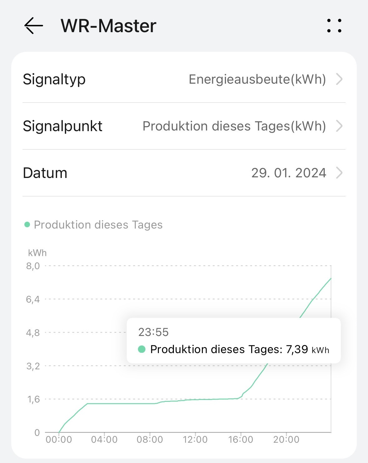

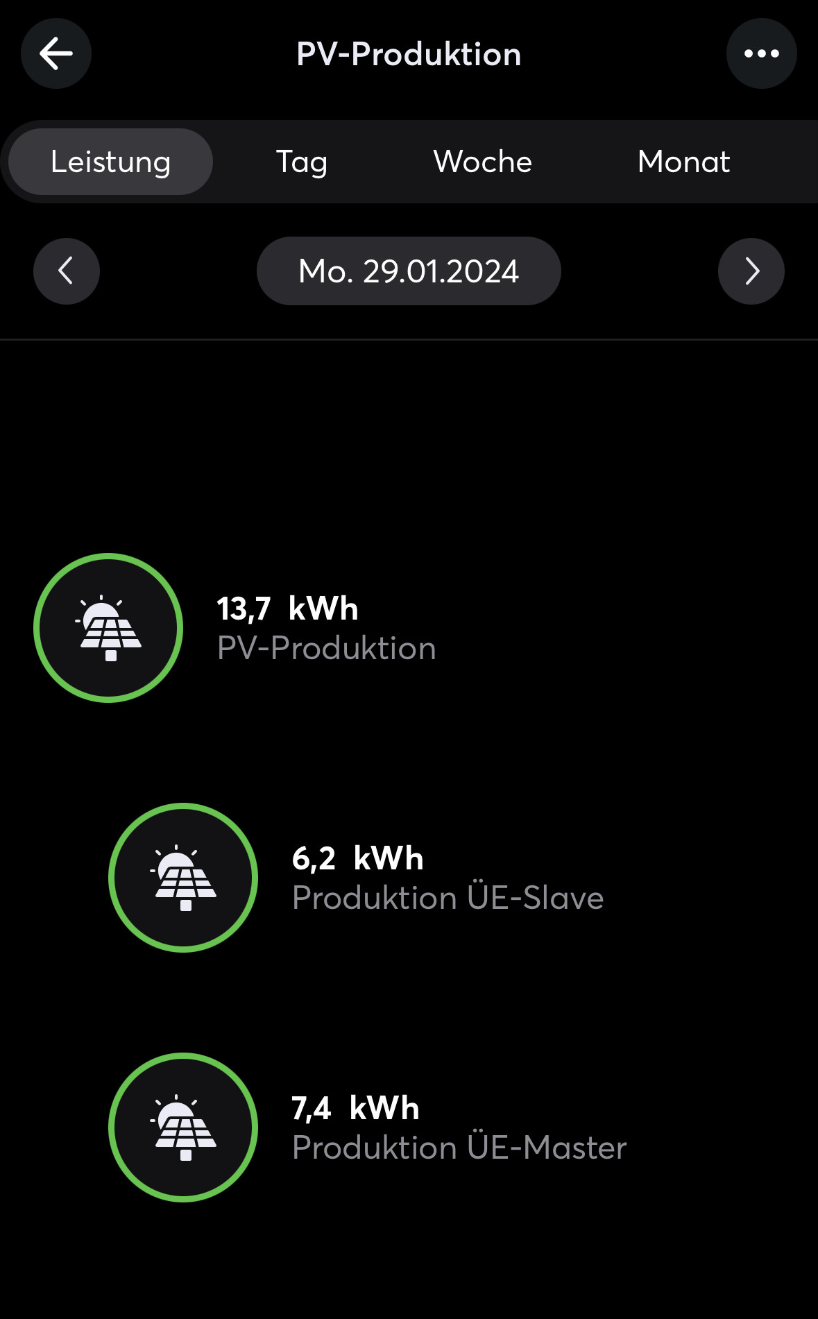

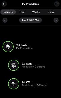

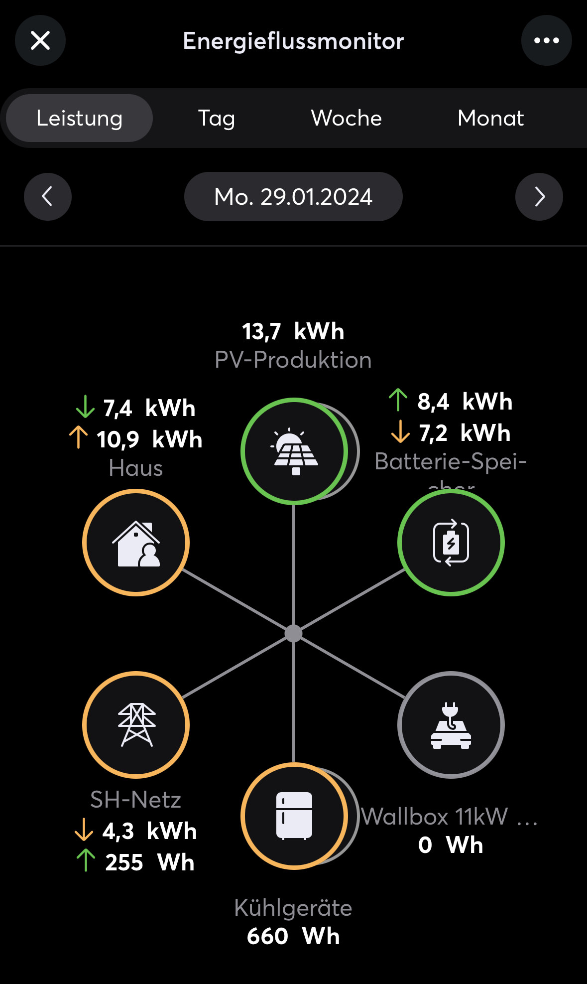

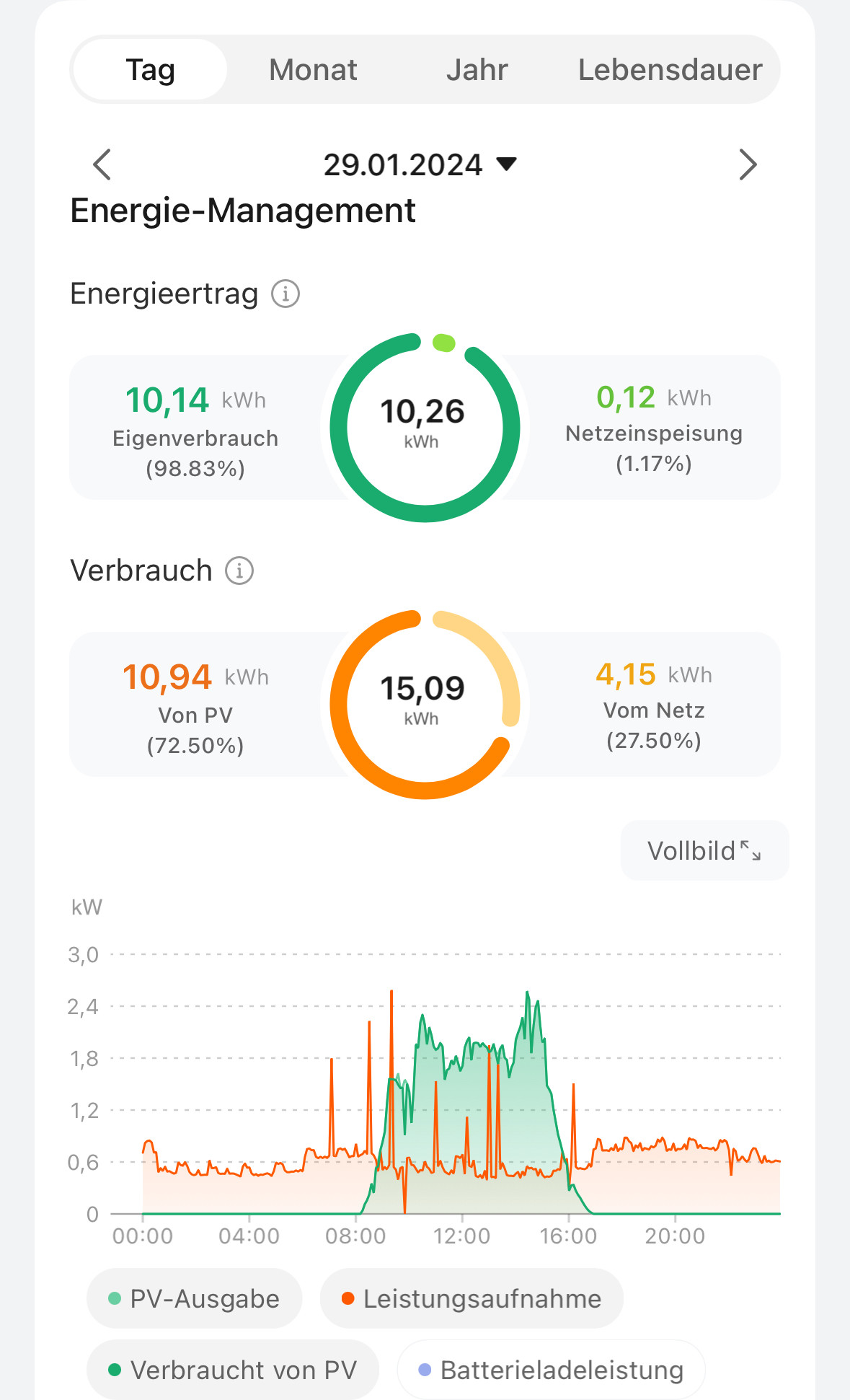

                Ich möchte nochmal auf den EFM zurückkommen:
                Die PV-Produktion in der HUAWEI-App und in LX weichen doch um einiges ab - gibts dazu eine Erklärung?
                Abgefragt wird per ModBus - Validierung ist eingeschaltet.
                Klicke auf die Grafik für eine vergrößerte Ansicht  Name: Bildschirmfoto 2024-01-30 um 18.40.19.png Ansichten: 0 Größe: 44,6 KB ID: 421092
                Dies ist die LiveView von jetzt - also nicht passend zu den Screenshots.
                Sie soll nur die Config zeigen, wie angeschlossen:
                Klicke auf die Grafik für eine vergrößerte Ansicht  Name: Bildschirmfoto 2024-01-30 um 18.39.53.png Ansichten: 0 Größe: 54,4 KB ID: 421093
                13,7kWh in Summe:
                Klicke auf die Grafik für eine vergrößerte Ansicht  Name: D4A882FC-4771-4B3A-B303-D3AD82449025_1_201_a.jpg Ansichten: 0 Größe: 157,0 KB ID: 421094 Klicke auf die Grafik für eine vergrößerte Ansicht  Name: A7348D75-5573-4AAF-A8AA-D43C84878449_1_201_a.jpg Ansichten: 0 Größe: 240,9 KB ID: 421095
                10,26kWh in Summe lt. App:
                Klicke auf die Grafik für eine vergrößerte Ansicht  Name: 0711639A-4F90-4E1F-A3A5-19A7CAD1F37C_1_201_a.jpg Ansichten: 0 Größe: 240,9 KB ID: 421096

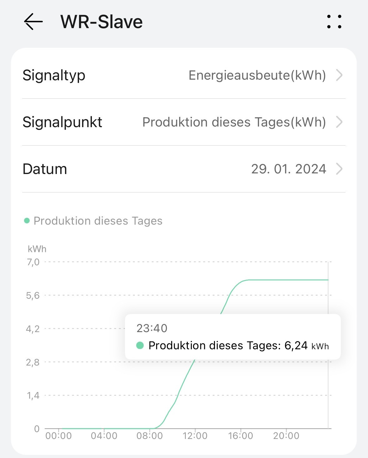

                  Ich hatte grad noch eine Idee und sehe gerade, dass die Werte in den WR selbst zu den Werten im EFM in LX passen:​
Ansichten: 626
Größe: 147,5 KB
ID: 421098Klicke auf die Grafik für eine vergrößerte Ansicht
Ansichten: 523
Größe: 141,3 KB
                  Also scheint der "Fehler" in der HUAWEI App (in der Übersicht) zu liegen?!?
                  Oder liegt dort eine andere Berechnung etc. zugrunde?​​

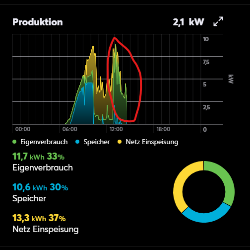

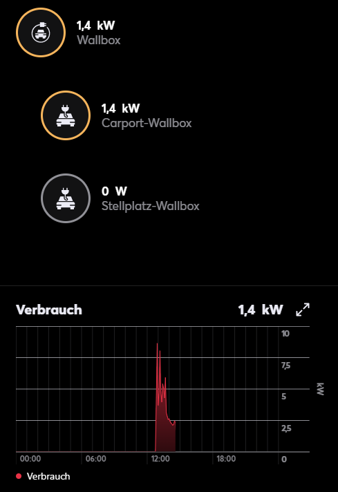

                    Ist es möglich im Energieflussmonitor für den Wallbox-Verbrach eine eigene/andere Farbe zu vergeben?
Ansichten: 556
Größe: 44,2 KB
Ansichten: 453
Größe: 50,5 KB
                    Der rot-markierte Teil war hauptsächlich das Laden des E-Autos:
Ansichten: 464
Größe: 39,1 KB
