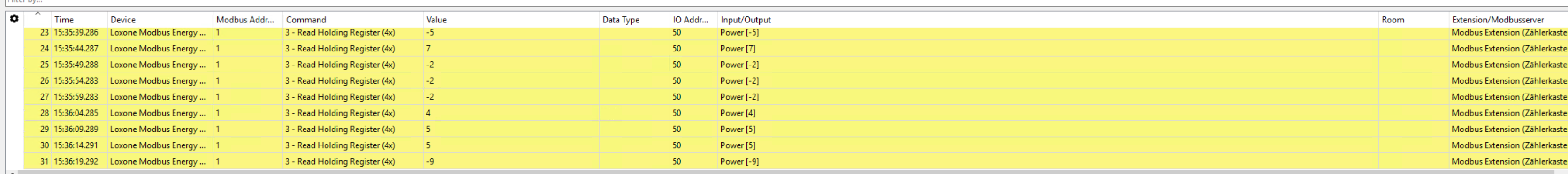

    Hallo Leute!​
    Hat schon wer die neue Version installiert, bei mir dreht die LOX komplett an Rad. Ich verwende zum messen den 3 phasigen Modbus in der Wurzel für bezug und Einspeisung. Nach verstellen des polling Intervalls sieht das ganze so aus:
    Klicke auf die Grafik für eine vergrößerte Ansicht  Name: image.png Ansichten: 0 Größe: 130,0 KB ID: 405135
    Es ist aber kein Baustein Problem, der Modbus von Loxone in der Wurzel gibt schon Blödsinn retour:
    Klicke auf die Grafik für eine vergrößerte Ansicht  Name: image.png Ansichten: 0 Größe: 235,9 KB ID: 405136
    ​Polling interval retour, stromlos neustart bringen nichts

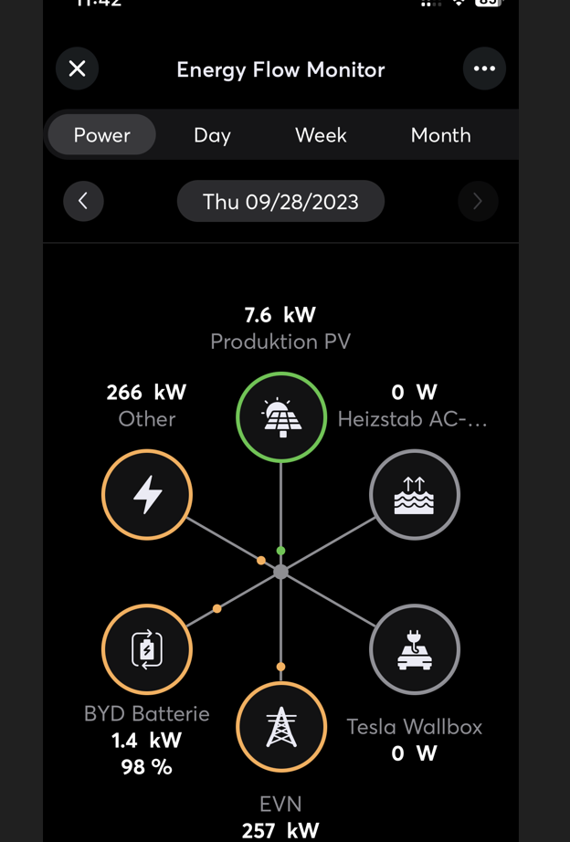

    Ich habe jetzt einen Case bei Loxone geöffnet. Die Werte die der Modbus retour liefert sind schlicht Bullshit. Er springt von einem extrem ins andere. Ich habe wegen der BYD Batterie einen weiteren Stromzähler in der Wurzel, die Werte von Loxone decken sich überhaupt nicht mit dem zweiten Zähler:

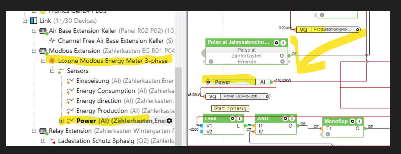

        Ich hatte nach dem Update ein ähnliches Problem mit dem Wechselrichter. Kriegte ständig die Fehlermeldung, dass keine Werte geliefert wurden. Den Poling Interval konnte ich beliebig hoch wählen, die Fehlermeldung kam trotzdem.
        Ich habe dann den „Power“ Eingang am Modbus Gerät gelöscht, Config einmal auf den MS geladen, dann den Eingang am WR (Modbus TCP/IP) neu erstellt und wieder hochgeladen. Problem war damit behoben.

          Betrifft wohl nur Modbus über die Extension - vermutlich ein Bug im Zusammenhang mit Änderungen für die neuen Modbus High-Performance Inputs?
          Ich nutze im Energieflussmonitor zahlreiche Werte über Modbus TCP, da passt noch alles.

            Bei mir hatte ich das Problem auf einem Modbus TCP Gerät.

          Eingang löschen und neu erstellen bringt nichts
