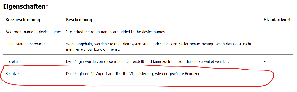

            Zitat von Hackbarth
            Also bist du grundsätzlich schon einmal in der Lage Loxone Dinge mit Matter und ALEXA zu finden? Das klang in einem anderen Thread noch so als wenn das wieder nicht möglich sei
            Ja grundsätzlich funktioniert das generell "zuverlässig". Muss manchmal neu starten, alles löschen, neu anlegen usw. aber generell kann ich es reproduzieren.
            Zitat von AlexAn
            Einfach mal die Doku dazu lesen!
            Yes natürlich.
            Klicke auf die Grafik für eine vergrößerte Ansicht  Name: image.png Ansichten: 0 Größe: 26,1 KB ID: 425386
            DAS ist mein Problem. Das stimmt so nämlich nicht.
            Wenn ich dem Benutzer Kind1 z.B. die Raumrechte für den Raum Kind1 gebe, klappt das wie zu erwarten korrekt in der Visualisierung. Aber eben nicht in Alexa und auch nicht in Google. Dort werden nur einige der Bausteine aus dem Raum importiert/dargestellt.
            Nehme ich aber meinen Benutzer, wird mir "alles was geht aus dem ganzen Haus" angezeigt. In der Visualisierung aber auch in Google (so ist mein Benutzer ja auch konfiguriert.) Auch alle anderen Bausteine von Kind1 die vorher nicht in Google angezeigt wurden.
            Wenn ja nun in der Visualisierung Kind1 korrekt ist, müsste es auch in Google/Alexa korrekt sein. An den Bausteinen kann es nicht liegen, mit meinem Benutzer werden sie ja angezeigt. Also liegt es am Benutzer. Egal wie viel Rechte ich Kind1 gebe und ich welche Benutzergruppen ich es reinkonfiguriere, einige Bausteine werden einfach nur über meinen Benutzer angezeigt.
            Und da es in Google und Alexa gleich ist, geh ich von einer nicht korrekten Funktion in Loxone aus.
            Es scheint, als wenn es nicht einfach nur die Visualisierung ist wonach Loxone entscheidet welche Bausteine übermittelt werden.
              Nochmal das ist eine Alpha und nicht mehr oder weniger!
              Falls du das wirklich benötigst dann gibt es genug Alternativen wie 1Home, Homebridge, Hoobs usw.
              Das ist genau der Grund warum die Jungs das Plugin immer wieder entfernen!

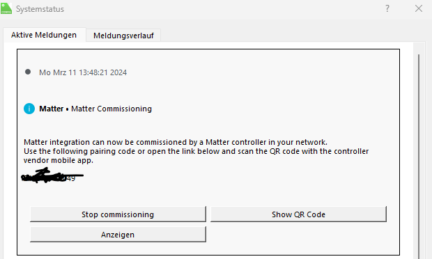

              #38
              ich habe versucht Matter auch bei mir zu aktivieren. Ich kann das "Netzwerkgerät" Matter auch hinzufügen. Nachdem ich das Programm "In Miniserver speichern" ausgewählt habe, erhalte ich auch die Systemmeldung. Dort kann ich auf "Start commissioning" klicken und es passiert nichts.
              Das gleiche Verhalten auch auf der Web-Oberfläche als auch in der App.
              Meine Erwartung ist, dass ich einen Code angezeigt bekomme, den ich in meiner Apple Home App eintragen kann.
              Neu hinzufügen in Apple Home kann ich aber auch nicht. Bzw. finde ich Loxone nicht.
              Mache ich eventuell noch etwas falsch?
              Liebe Grüße und vielen Dank!
              Zuletzt geändert von Alienuser; 11.03.2024, 10:27.
              • Joh S.
                Joh S. kommentierte
                Zusätzlich zu "Start commissioning" musst du auf den Button klicken "Show QR Code".
                Dann kannst du den Code auch in deiner App eintippen und oder scannen.
                Wenn das so nicht dargestellt wird... So oft probieren / neu starten / löschen + neu anlegen bis es geht. Ist halt Beta.
                Du bist auf dem richtigen Weg, aber funktional ist das noch nicht verlässlich.

                #40
                Hey,
                danke für den Hinweis. Ich habe "Matter" nun mehrmals hinzugefügt und gelöscht. Auch den Miniserver mehrmals Neugestartet. Auch mit verschiedenen Nutzern probiert. Mein vorgehen ist:
                - Matter hinzufügen
                - Benutzer "Admin" auswählen (Zugriff auf alles)
                - Auf den Miniserver speichern
                - Ich erhalte die Info-Meldung
                - Ich klicke auf "Start commissioning" und es passiert nichts. Keine Fehlermeldung, kein Button für QR-Code. Einfach nichts.
                Liebe Grüße
                • Joh S.
                  • 27.10.2016
                  • 110
                  #41
                  Das hatte ich auch einige Male.
                  Matter löschen
                  Konfig übertragen
                  Matter anlegen
                  Konfig übertragen
                  Meistens ging es danach mit Start, aber eher so mit Glück 60:40.
                  Mehr ist aus dem aktuellen Stand glaub ich nicht rauszuholen.
                  Mal die folgenden Updates abwarten. Ob/wann es eine final Version gibt.
