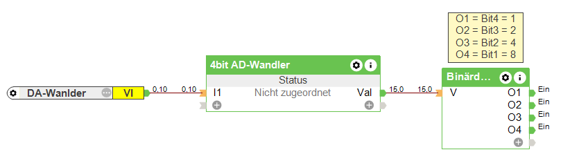

          Moin,
          so ist habe mal den Statusbaustein gefüttert..

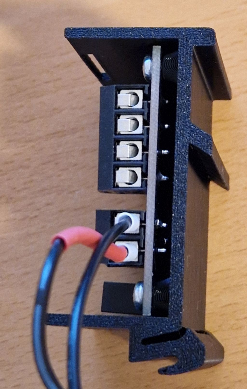

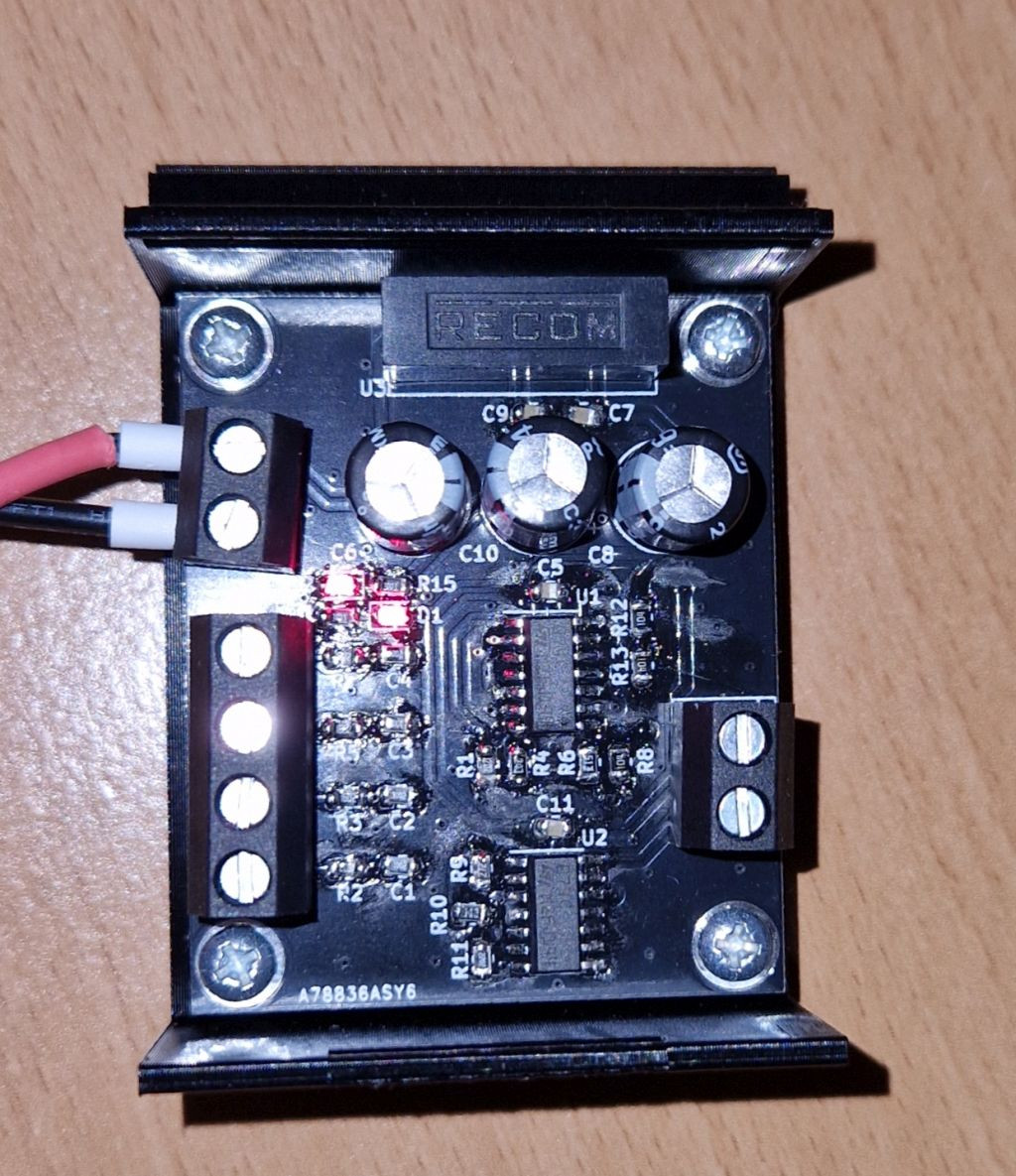

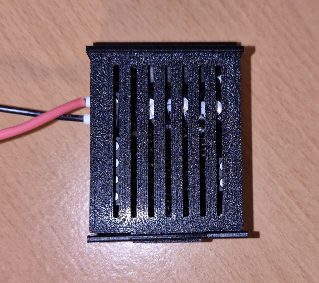

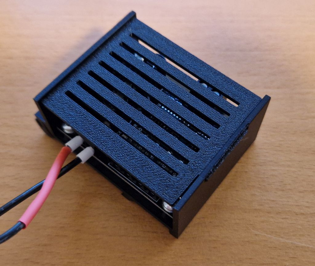

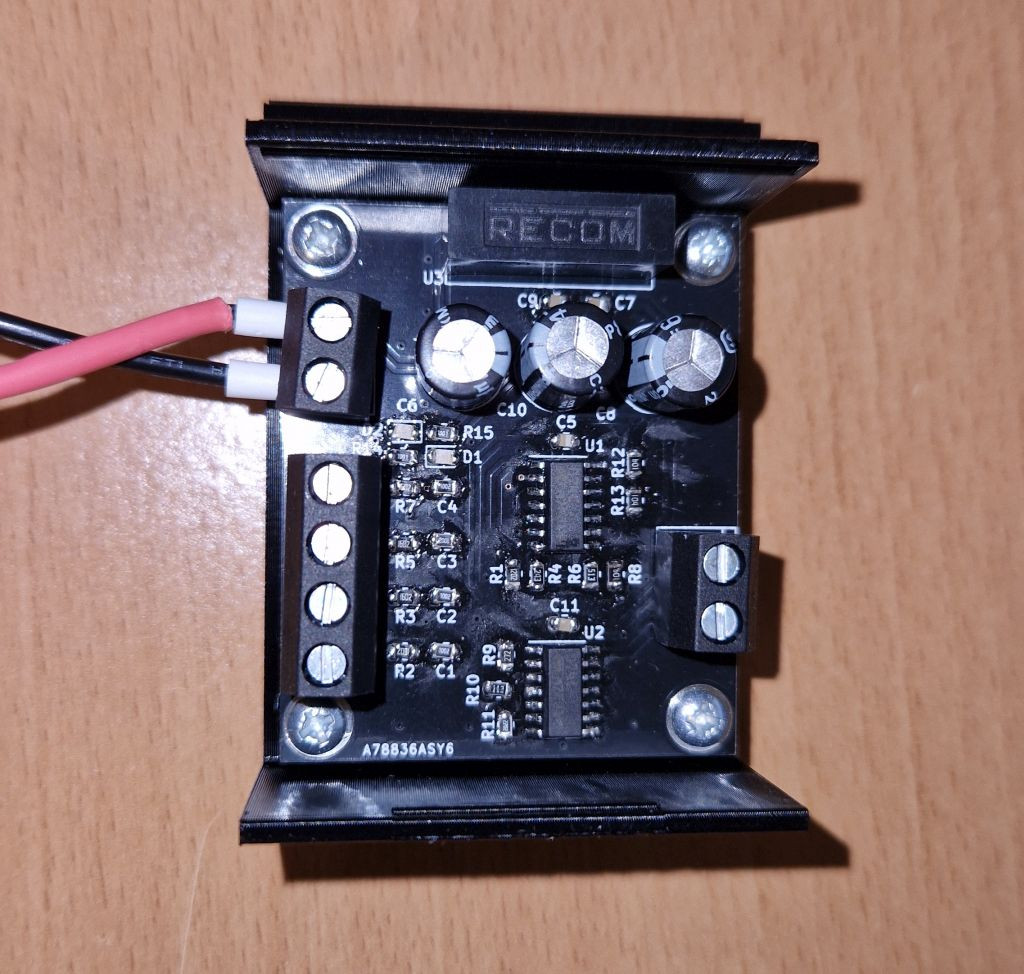

            nachdem lange die Zeit fehlte, ist das Projekt (der Digital-Analog-Wandler) jetzt fertig.
            Fotos:
            Klicke auf die Grafik für eine vergrößerte Ansicht  Name: DA-Wandler_seite.jpg Ansichten: 30 Größe: 296,2 KB ID: 426600 Klicke auf die Grafik für eine vergrößerte Ansicht  Name: DA-Wandler.jpg Ansichten: 29 Größe: 204,8 KB ID: 426597 Klicke auf die Grafik für eine vergrößerte Ansicht  Name: DA-Wandler_oben.jpg Ansichten: 30 Größe: 267,1 KB ID: 426596 Klicke auf die Grafik für eine vergrößerte Ansicht  Name: DA-Wandler_offen.jpg Ansichten: 29 Größe: 233,6 KB ID: 426598 Klicke auf die Grafik für eine vergrößerte Ansicht  Name: DA-Wandler_offen_ein.jpg Ansichten: 29 Größe: 332,1 KB ID: 426599

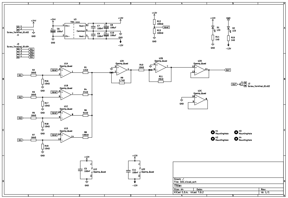

              Der Schaltplan:
Ansichten: 163
Größe: 104,8 KB
              Hier gibt es einen Hinweis, die Elkos sind leicht in der gleichen Position gesteckt. Aber Achtung, einer ist gedreht.

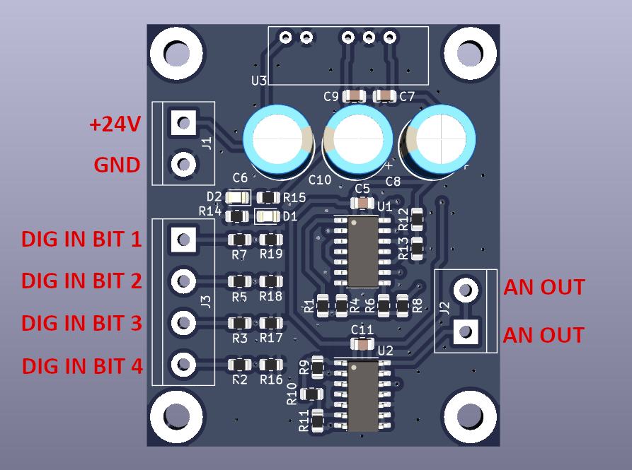

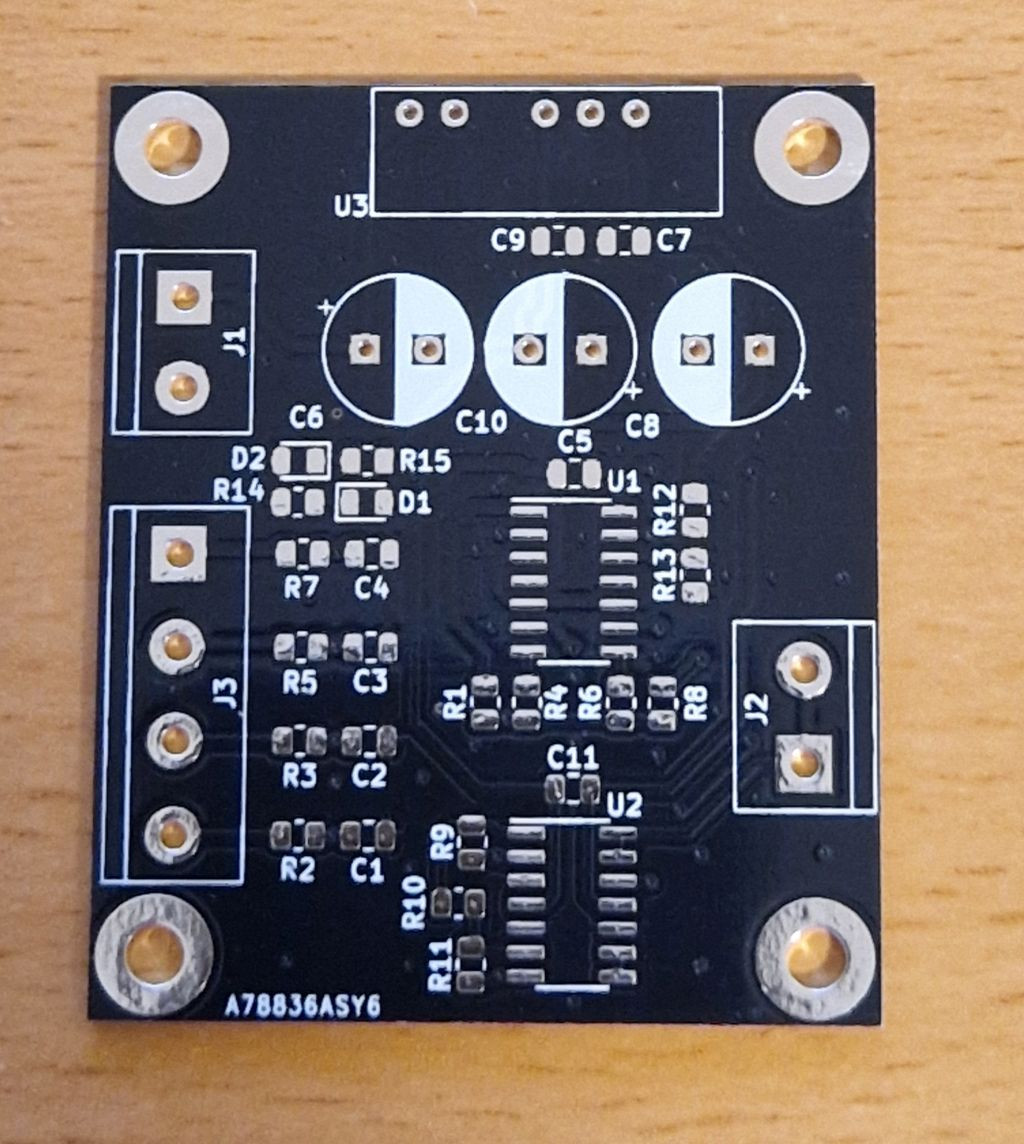

                Die Platine:
                Bei der Platine ist eventuell noch ein "Fehler". Es kann sein, dass die Widerstände R16, R17, R18 und R19 auf der Platine als C1, C2, C3 und C4 gekennzeichnet sind.​
                Ich habe auch noch 5 "Rohlinge" liegen.
                Statusbaustein:
                In dem Statusbaustein müssen die Spannungsbereiche auf die Platine angepasst werden. Die Widerstände haben zwar schon eine Genauigkeit von 1% das reicht aber nicht um die Spannung auf 0,01V genau vorherzusagen.
                Zusammenfassung:
                Die Platine läuft bei mir jetzt seit 4 Wochen ohne Probleme und kostet mit Platine ca. 20€. Für alle die noch ungenutzte und nicht benötigte analoge 0-10V Eingänge am Miniserver frei haben eine Möglichkeit 4 weitere Digitale Eingänge zu bekommen. Oder man hat in der Garage, im Keller oder im Gartenhaus zu wenig Kabel.

                • 2726
                Als Bastlerprojekt find ich das super, vor allem daß man sich zu solchen Schaltungen mal Gedanken macht (mein großer Respekt).
                Aus praktischer Sicht hat diese Schaltung jedoch so seine Tücken.
                Im Wesentlichen sehe ich das Problem, daß der analoge Ausgangspegel von den (eigentlich gewolt digitalen) Eingangspegeln abhängig ist.
                Es ist also nicht egal ob ich die Eingänge gegen 6V, 8V oder gar 24V schaltet.
                Klassisch würde man wohl Optokopler an solchen Eingängen verwenden, welche so gewählt und konfiguriert sind, das man diese mit irgend etwas zwischen 6V und 30V betreiben kann. Hinter den Optokopplen dann Treiber (bzw. Schmitt-Trigger) welche dann einen definierten Ausgang haben mit welchem eine Widerstands Netzwerk gebildet wird. Dessen Ausgang dann über analogen Treiber (z.B. OpAmps) puffern/anheben ... und fertig.
                Soll nur als Anregung dienen.
                Zuletzt geändert von Labmaster; 15.03.2024, 09:01.
                • keineahnung
                  keineahnung kommentierte
                  @Labmaster
                  Danke für den Hinweis.
                  Ich habe nichts über die Eingangsspannung der Schaltung geschrieben.
                  Da Loxone mit 24V arbeitet, habe ich mich bei der Schaltung auch für 24V entschieden.
                  Die Betriebsspannung und Eingangsspannung der 4 Eingänge beträgt somit 24V. Es kommen dann Loxone verträgliche 0-10V am Ausgang der Schaltung raus.
                  Du hast mit deiner Anmerkung natürlich recht. Man können die Schaltung erweitern, dass sie mit verschiedenen Eingangsspannung zurecht kommt. Für mich ist das, aus dem genannten Grund, allerdings nicht notwendig. Und habe mich daher für die "einfachere" und günstigere Lösung entschieden.
                  Labmaster kommentierte
                  @keineahnung
                  Zitat:
                  "Da Loxone mit 24V arbeitet, habe ich mich bei der Schaltung auch für 24V entschieden. "
                  Bei einem verteilten System gibt es aber halt keine genauen 24V, je nach Entfernung, Kabellänge, Last .... variiert die Spannung, außerdem kommt es halt darauf an was man an den Eingängen anschließt und wie dort die Ausgängen beschaltet sind und arbeiten. Da werden aus 24V auch schnell mal 23V oder weniger ... und all das findet sich halt im analogen Ausgangssignal wieder.
                  Vom Aufwand und den Kosten würde sich eine andere Umsetzung eher wenig unterscheiden.
                  Aber ist ja egal.
                  Ich wollte eigentlich nur auf den Umstand hinweisen, dass man bei der Schaltung halt aufpassen und wissen muss wie und was man da genau anschließt.
