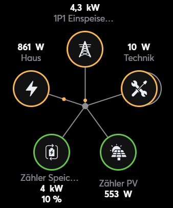

    Hast "Batterieladung aus dem öffentlichen Netz zulassen" freigegeben?

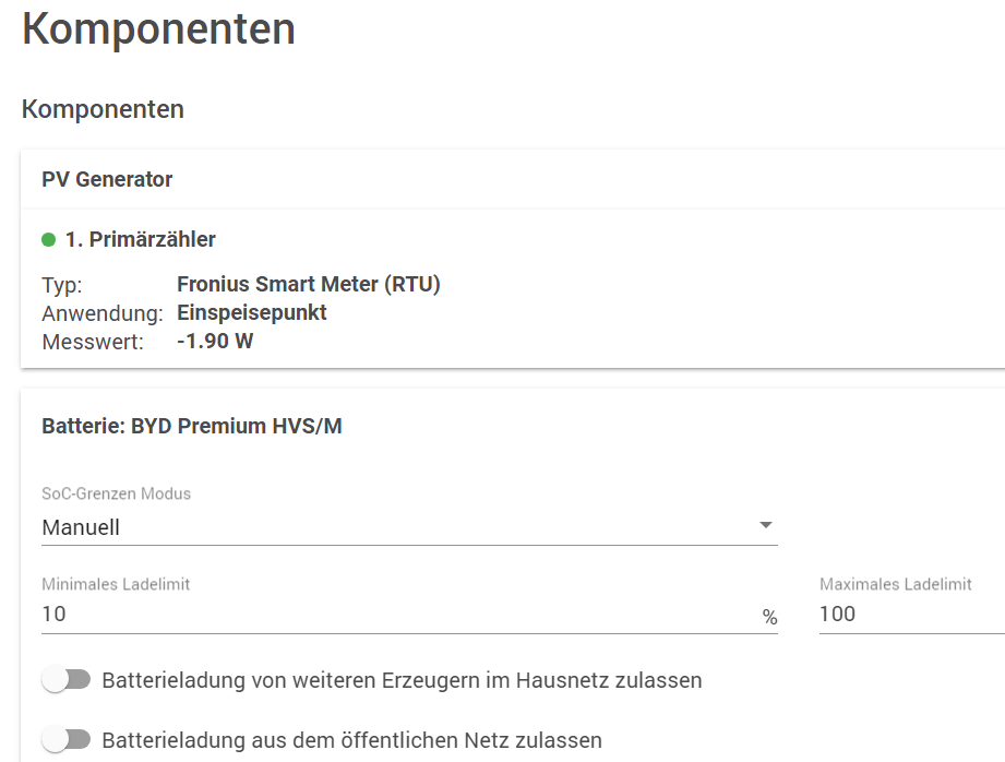

      Einstellung nochmals überprüft --> sieht bei mir so aus:

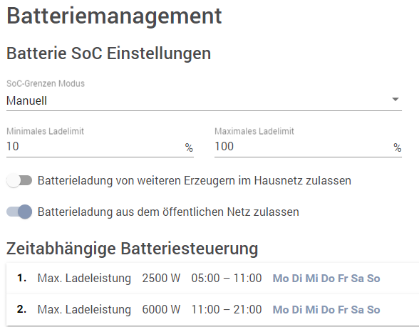

        Bei mir funktioniert das mit der erzwungenen Batterieladung bei min.SOC.

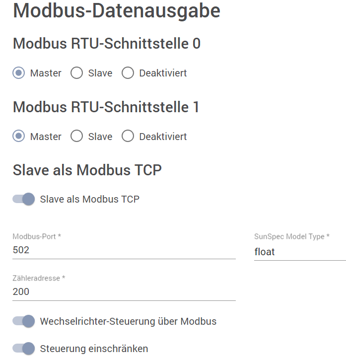

            Der Reiter Wechselrichter-Steuerung über Modbus war nicht aktiv. Hatte aktuell keinen Technician Zugang - läuft jetzt - Danke
            Bitte gerne. Schön wenn die Ursache gefunden wurde.
