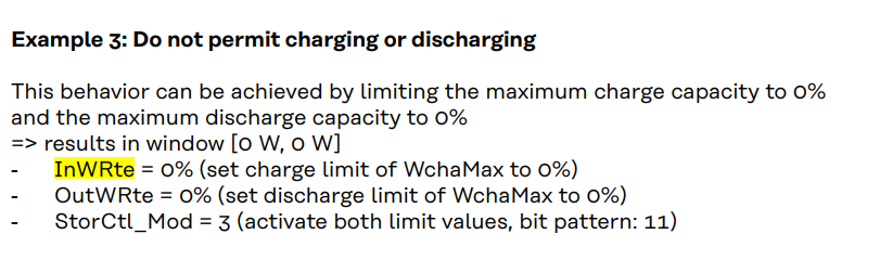

        Hier mein Test aus der Fronius Doku:
Ansichten: 584
Größe: 61,9 KB
Ansichten: 573
Größe: 33,7 KB
        Storectl_mod hat Register 40348
        InWRTE hat Register 40356
        OutWRTE hat Register 40355
        Ich würde mir erwarten, dass keine Ladung oder Entladung passiert. Das macht der Gen24 mit dieser Config:
Ansichten: 585
Größe: 92,1 KB
        Im Loxone Debug Monitor sehe ich keine Fehler bei den Verbindungen. Wer hat eine Idee?

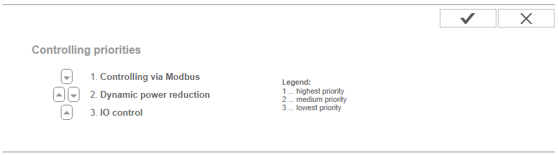

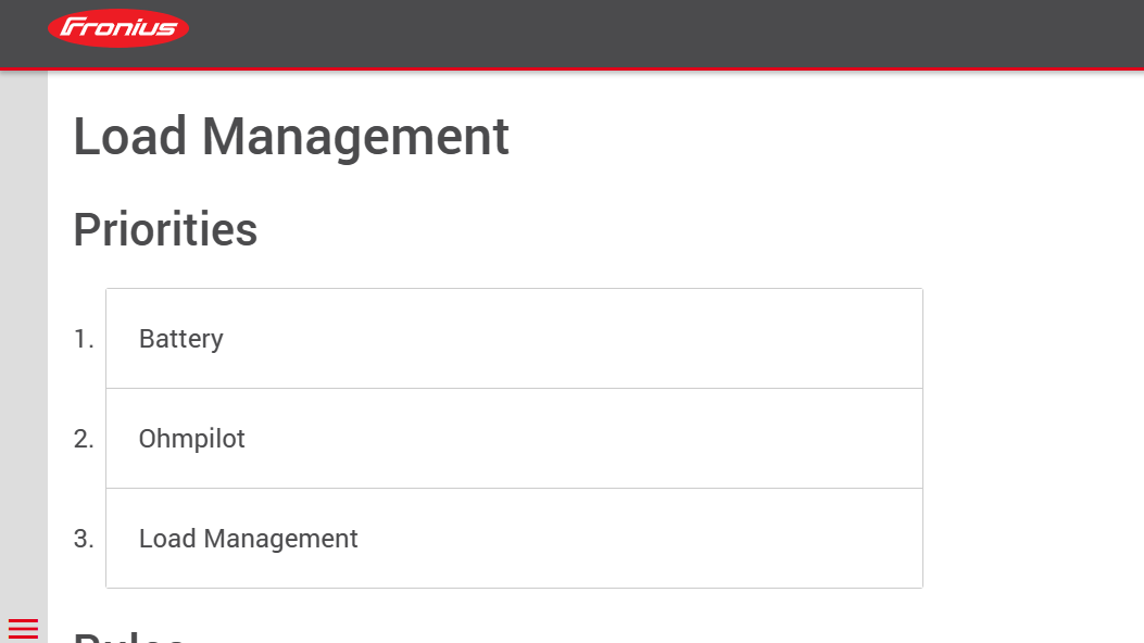

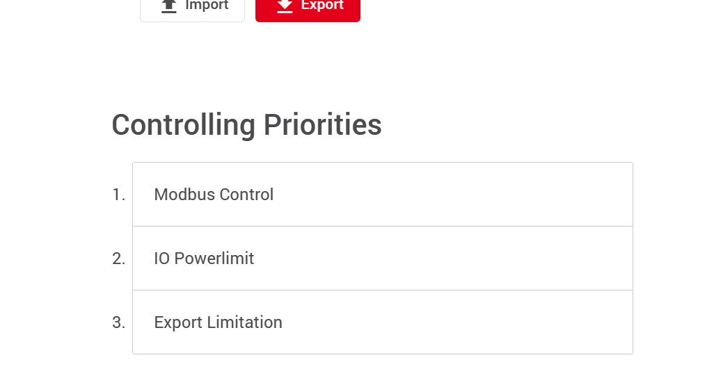

        Haben Sie im DNO-Editor überprüft, dass Modbus die höchste Priorität hat?

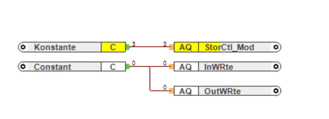

          Es reicht auch nicht aus, Konstanten für die Aktuatoren zu haben. Sie benötigen einen virtuellen Eingang, der den Wert um mindestens eine ganze Zahl ändert.
          Verwenden Sie einen virtuellen Eingang mit Werten von 0 bis 3 für den StorCtl.
          Verwenden Sie einen Virtuellen Eingang mit den Schritten 0, 100, 200 für die InWRte und OutWRte.
          Setzen Sie StorCtl auf 3, und setzen Sie InWRte und OutWRte auf 200, 100, 0.
          Die Wertänderung ist für die Aktoren unerlässlich.​

            Ganz folgen kann ich mit den virtuellen Eingängen ehrlich gesagt nicht. Ich möchte die Werte ja nicht von extern holen, sondern die Lade/Entlasdeleistung soll sich aus meiner Logik ergeben.
            Ich hab auch dein Beispiel in der Library nicht wirklich verstanden. Ein Virtueller Eingang von Gen24 (Sensor) übergibt den Wert wieder an den Gen24 zum Aktor?
          Klicke auf die Grafik für eine vergrößerte Ansicht  Name: Controlling Priorities.png Ansichten: 0 Größe: 11,1 KB ID: 411282
          Wo ist das?
          OK, das sieht bei mir anders aus:
Ansichten: 571
Größe: 25,1 KB

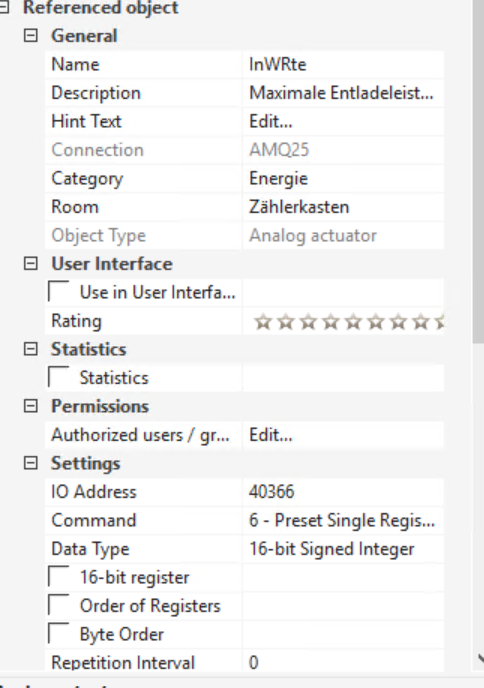

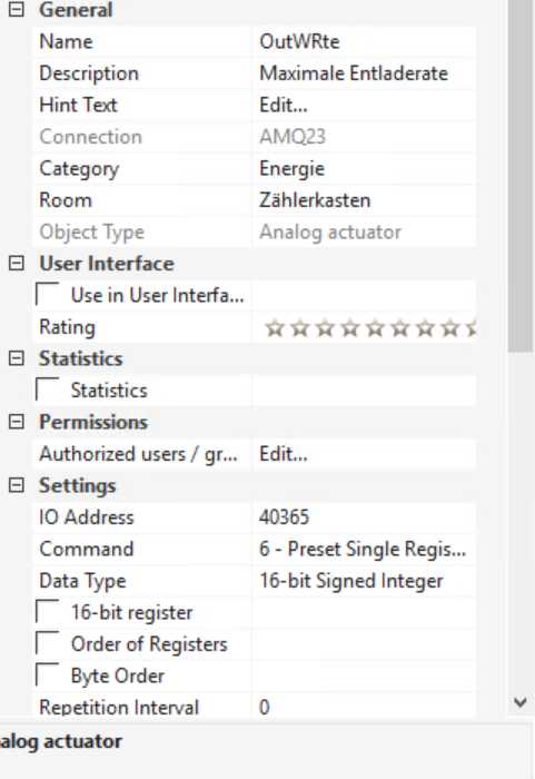

            Mit Modbus geht das recht einfach.
            Du legst 3 Register unter der Modbusadresse 1 an.
            Ich mach das über die Einstellung "float" geht aber auch über "Int&SF". Bei Int&SF sind die IO-Adressen um Wert 10 kleiner, alos z. B. float=40358 entspricht Int&SF=40348.
            Einstellungen für "float"
            1.
            Bezeichnung: StorCtl_Mod
            IO-Adresse: 40358
            2.
            Bezeichnung: InWRte
            IO-Adresse: 40366
            3.
            Bezeichnung: OutWRte
            IO-Adresse: 40365​
            Alle mit:
            Befehl: 6 - Preset single register
            Datentyp: 16-bit signed integer
            Wertzuweisungen an:
            StorCtl_Mod: 0 = aus
            StorCtl_Mod: 1 = laden
            StorCtl_Mod: 2 = entladen
            StorCtl_Mod: 3 = laden und entladen
            Werte für laden kommen an InWRte
            Werte für entladen kommen an OutWRte
            Beispiel für Akku-Entladung auf 300W begrenzen:
            StorCtl_Mod: = 2 oder auch 3
            OutWRte: = 300
            Beispiel für keine Akku-Entladung:
            OutWRte: = 0
            Beispiel für ca. 1kW Akkuladung aus dem Netz:
            OutWRte: = -1000
            Bemerkungen:
            Ladebegrenzung InWRte muss in diesem Fall natürlich >= 1000 sein.
            Die Werte sind aber nicht wirklich in kW sondern in % x 100, also 100% = Wert 10000
            Bei einem 10.4kW Speicher entspräche der Wert 1000 somit 962W
            Zuletzt geändert von romildo; 19.11.2023, 19:53.

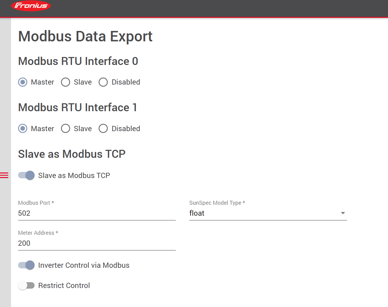

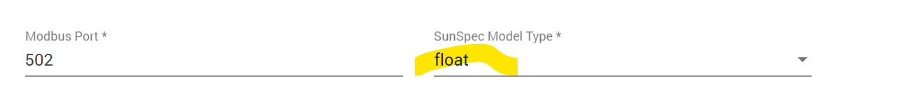

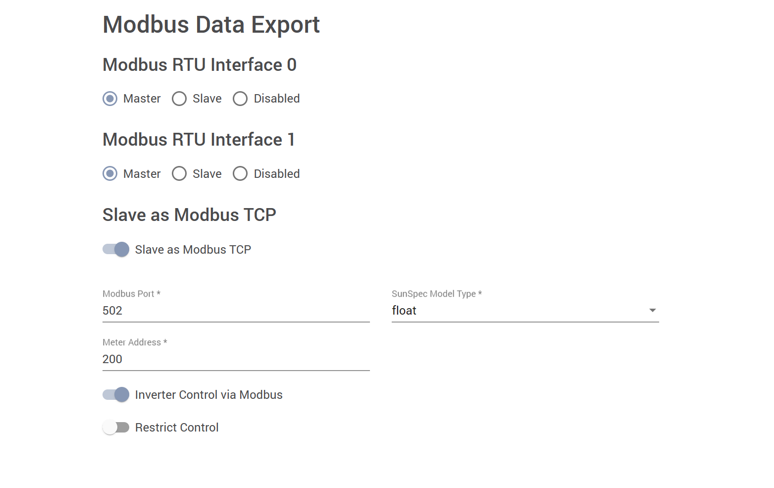

            OK ich hab das jetzt genauso nach den Empfehlungen gebaut, der Gen24 ist nach wie vor sehr unbeindruckt davon:
            Am WR auf Float umgestellt:
Ansichten: 582
Größe: 11,8 KB
Ansichten: 553
Größe: 166,3 KB
ID: 411475Klicke auf die Grafik für eine vergrößerte Ansicht
Ansichten: 557
Größe: 150,9 KB
Ansichten: 562
Größe: 154,8 KB

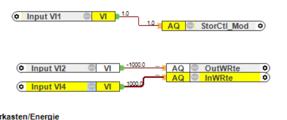

            Die Werte übergebe ich mit virtuellen Eingängen. Es ist egal was ich einstelle, keine Reaktion am Lade/Entladeverhalten​​
              Beim Fronius: (siehe Link Post 3)
              Slave als Modbus TCP = Schalter ein?
              Zähleradresse 200? (nur für Smart Meter)
              Wechselrichter-Steuerung über Modbus = Schalter ein?
              Zuletzt geändert von romildo; 20.11.2023, 18:33.

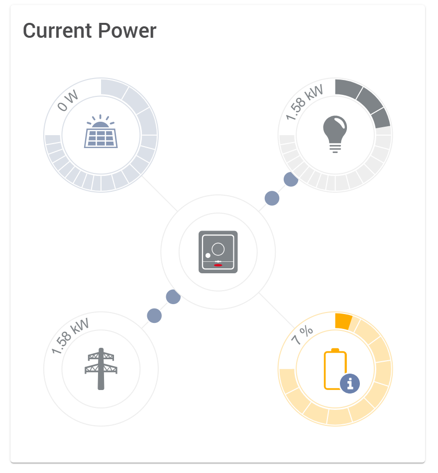

            Ich habe das Beispiel oben getestet:
            OutWRte: = -1000
            Bemerkungen:
            Ladebegrenzung InWRte muss in diesem Fall natürlich >= 1000 sein.​
Ansichten: 521
Größe: 38,7 KB
            Laden aus dem Netz ist am WR erlaubt
            StoreCtl_Mod mit 1 2 und 3 getestet..keine Reaktion
Ansichten: 512
Größe: 103,1 KB
              Im Bild ist aber "StorCtl_Mod" nicht 2 oder 3 sondern 1.
              Der Port vom Modbusserver in Loxone ist aber schon auf 502 eingestellt, also Beispiel: Adresse 192.16.1.7:502?

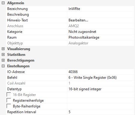

              Danke für die Rückmeldung romildo aber es will einfach nicht klappen.
              Gestern hat ja eine Zwangsladung mit 500W funktioniert...heute reagiert wieder nichts.
              Hab einen Fronius Gen24 (V. 1.33.7-1) mit einem BYD HVS Batteriespeicher...Modbus auf float gestellt.
              Die Ansteuerung mittels Solcast und Spotpreisoptimierer würde bereits funktionieren...jedoch startet die Zwangsladung nicht.
              Vielleicht hätte jemand eine Beispielkonfiguration dafür bei der Hand ?! Wäre sehr dankbar.

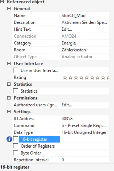

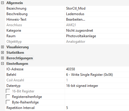

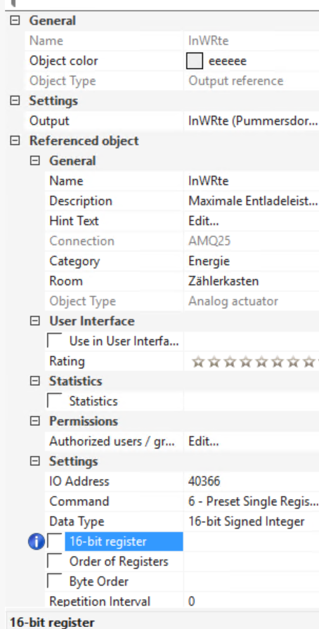

              Sind die folgenden Parameter richtig gesetzt?
Ansichten: 413
Größe: 21,1 KB
ID: 441282Klicke auf die Grafik für eine vergrößerte Ansicht
Ansichten: 237
Größe: 20,3 KB
ID: 441283Klicke auf die Grafik für eine vergrößerte Ansicht
Ansichten: 253
Größe: 20,7 KB
                Was mir auffällt, ist folgendes:
                -Bei Coil Anzahl steht ausgegraut eine 1.
                Vermutlich hast du da ursprünglich mal die 15 - Write multiple.... als Befehl dring gehabt. Bei mir steht hier eine 0. Sollte keinen Einfluss haben, würde es aber nicht zu 100% ausschließen.
                Da man den nicht wieder auf 0 zurücksetzen kann, würde ich die Register mal neu anlegen.
                -Bei Repetition Interval steht eine 5.
                Da würde ich eine 0 hineinschreiben.
                Bei den Registern 40365 und 40366 ist zu beachten, dass die Werte in 100.00 % sind. Also muss für 100.00 % der Wert 10000 ausgegeben werden.
                Für -100.00% laden dementsprechend der Wert -10000 an Register 40365 anliegen.
              • stefan.schmidhuber@sbg.at
                stefan.schmidhuber@sbg.at kommentierte
                Coil Anzahl ist bei mir auch nach Neuanlage auf 1 (ausgegraut) --> dürfte aber nicht das Problem sein.
                Die anderen Werte habe ich nochmals auf deine Vorgaben geändert.
