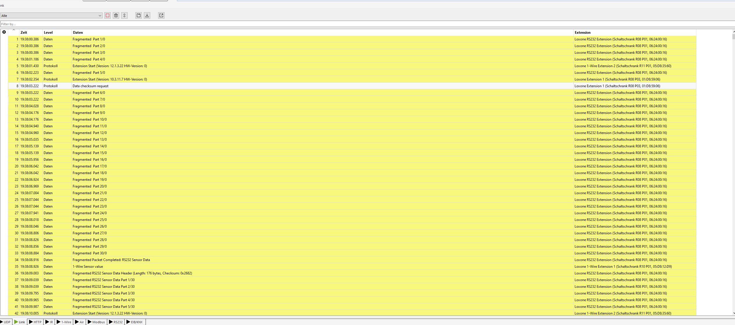

            Da das Problem jetzt gerade wieder auftrat bin ich mal oben angefangen. Ich hab mir den Link mal angesehen und da kommt mehrmals pro Sekunde Meldungen rein. Das ist per se ja erstmal nicht ungewöhnlich. Einen großen Teil davon kann ich aber nicht bewerten.
            Ganz zu Beginn kommt immer wieder
            Fragmented X/0
            wobei X dann hochgezählt wird.
            Außerdem viel
            Fragmented RS232 Sensor Data Part X/30
            X wird hier ebenfalls hoch gezählt.
            In unregelmäßigen Abständen auch
            Extension Start (Version:xxx HW-Version:)
            Das wundert mich ein bisschen, denn die Extensions laufen eigentlich.
            All diese Meldungen sind gelb hinterlegt. Nach ca. 3300 Einträgen hat sich der Meldungsverlauf in sofern normalisiert, als das die beiden Fragemented Meldungen ausbleiben und primär weiß hinterlegte Meldungen auftauchen die irgendwelche Sensorwerte oder Statusmeldungen enthalten.
            Ich häng nochmal ein Screenshot vom Beginn des MEldungsverlaufs dran.
            Kann jemand beurteilen in wie ferndas normal aussieht?Klicke auf die Grafik für eine vergrößerte Ansicht
