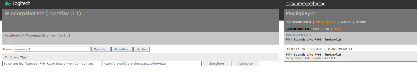

    ...danke für die Anleitung (mir geht die TuneIn Werbung jetzt auch bei den ORF Radioprogrammen auch auf den Sänkel).
    Leider schaffe ich es nicht die neuen Zonenfavoriten in der Loxone App anzuzeigen.
    Ich kann zwar die Zonefavoriten (roomfav) im LMS umschreiben und speichern und auch von dort direkt abspielen... aber in der App bekomme ich sie einfach nicht angezeigt... was mach ich falsch? Bin um jeden Tipp dankbar.

      Warum richtest du die nicht einfach direkt in der Loxone App ein...?!?
    • maxw
      maxw kommentierte
      Genau so ist es, in der Loxone App einrichten und dann die URL im LMS ändern. Ich dachte ich hätte das so beschrieben..,

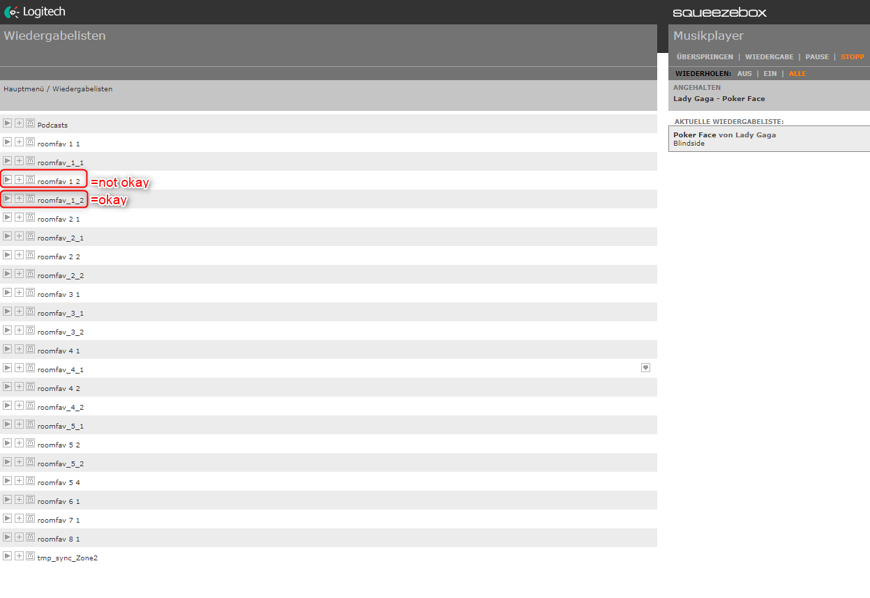

    #36
    ...danke für den Tipp. Bei mir waren die Zonenfavoriten irgendwie falsch. Hab sie dann in der App neu angelegt und dann sind die "richtigen" Favs mit den Unterstrichen aufgetaucht (z.b. roomfav_1_2​)
    Klicke auf die Grafik für eine vergrößerte Ansicht  Name: image.png Ansichten: 4 Größe: 51,8 KB ID: 415177
    ...danach hab ich auch bei den "richtigen" roomfavs die URLs tauschen können.
