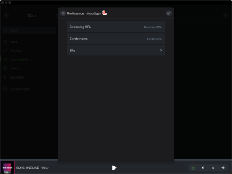

              Der Audioserver kann das, auch wenn dir das gerade nicht weiter hilft.

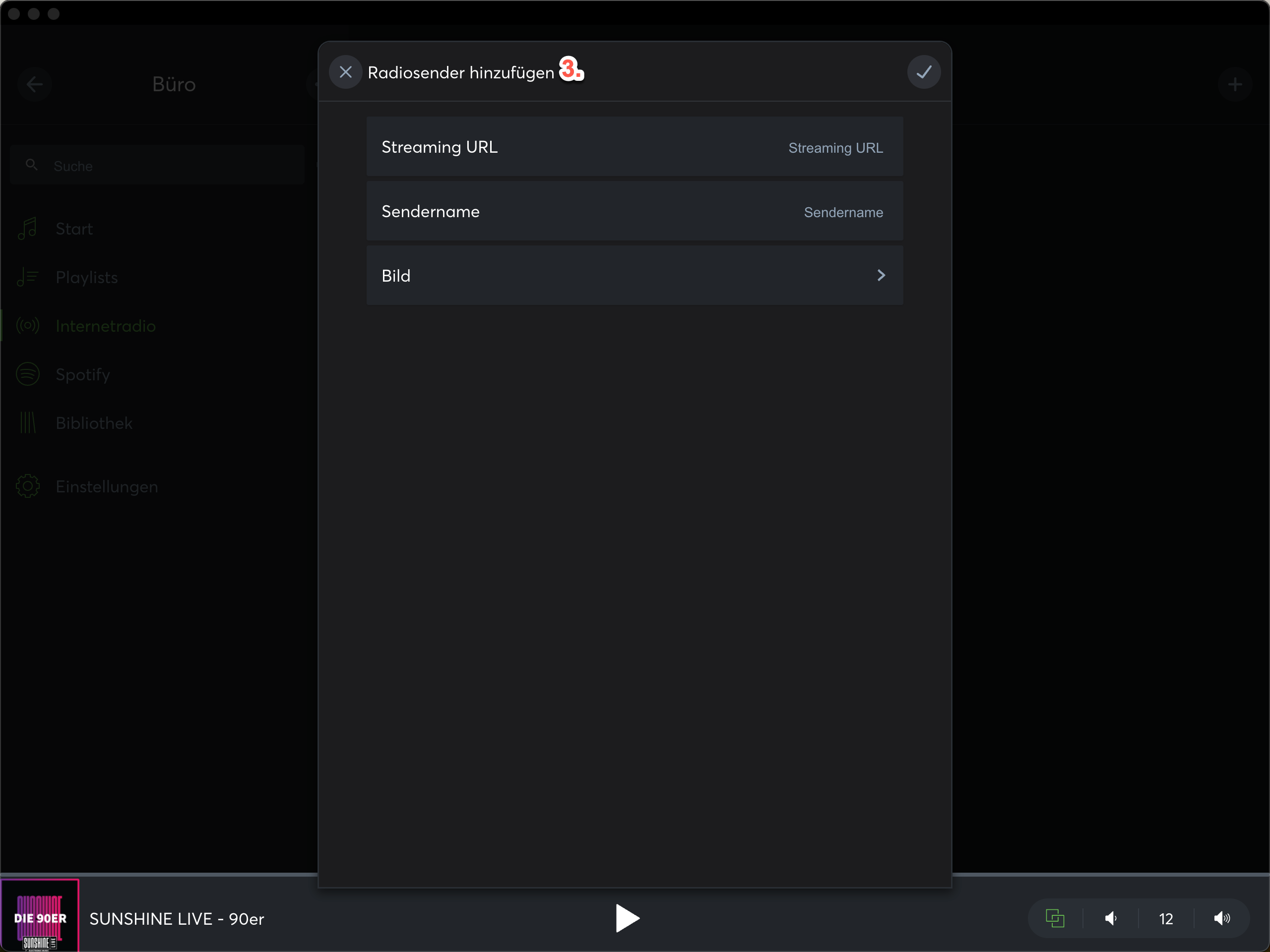

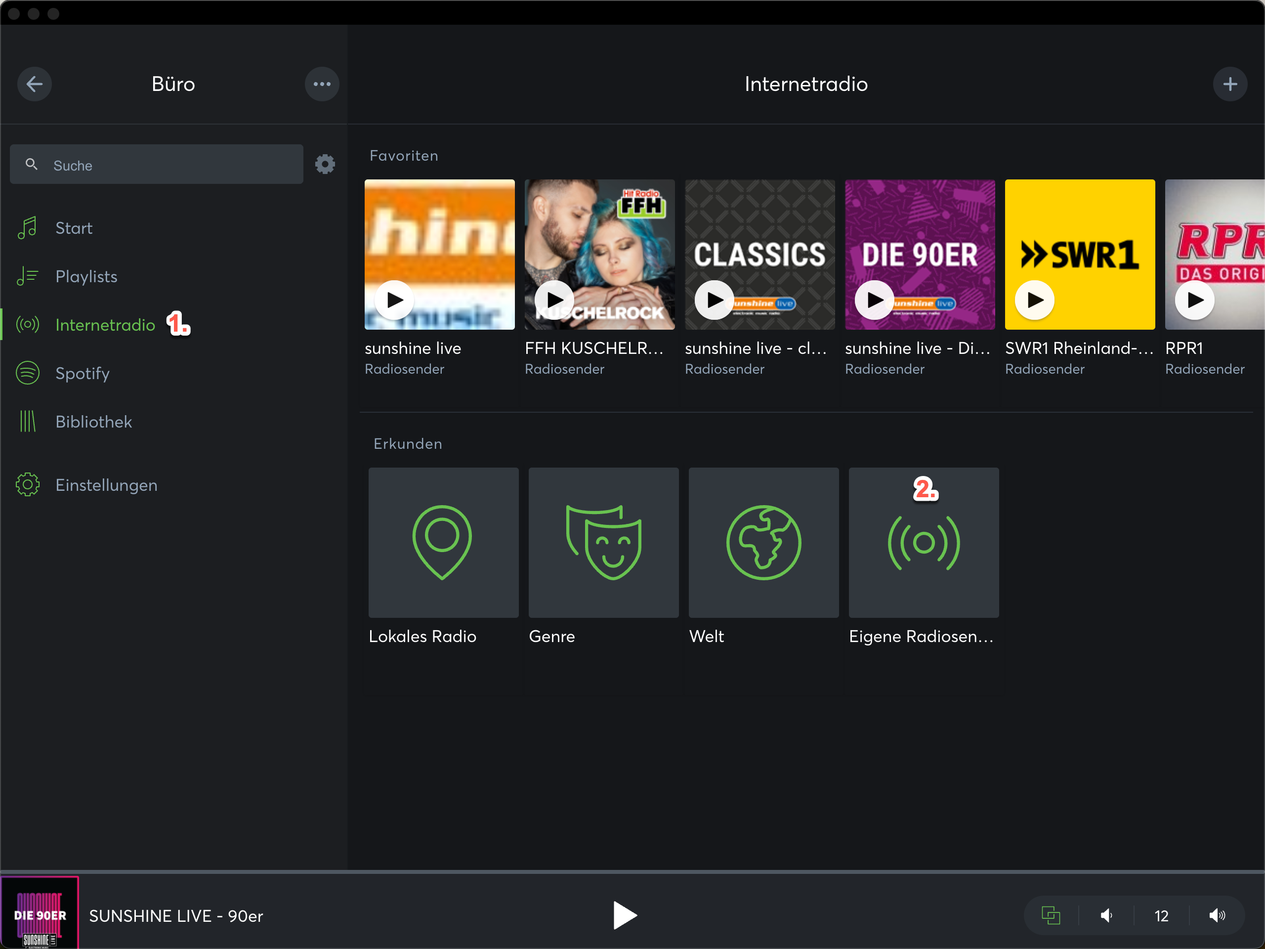

            orli Wo kann man einen externe URL hinterlegen, im audioserver (ohne TuneIN)?
            Habe dazu noch nichts gefunden.
              • 2568
              Siehe hier:
Ansichten: 1438
Größe: 724,8 KB
Ansichten: 1434
Größe: 120,8 KB

              Erstmal danke die detaillierte Anleitung aber warum auch immer fehlt bei mir der Menüpunkt mit den ''eigenen Radiosendern ''!?
              MUSS ich das irgendwo aktivieren ?!
              audio Server ist auf aktuellster Version und Miniserver denke eine zurück sollte die 14.3.8.28 sein ...
              Jemand eine Idee !??
              • SUGO
                SUGO kommentierte
                Nein , hab noch nicht herausgefunden woran das liegen kann .
                Welche config Versionen hast du denn auf deinem Mini bzw Audioserver ?
              • Chris81
                Chris81 kommentierte
                Alles am neuesten Stand. Config 14.4.9.25 und Audioserver 2.8.07.04
              • Chris81
                Mit der neuen Audio Server Version hab ich nun die Kachel "Eigene Radiosender" auch. Yay
