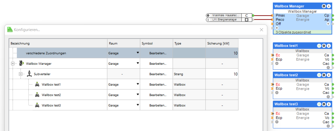

      Ich verstehe das ganze noch nicht wie das zusammen mit dem Energiemanager funktionieren soll wie der CPO im Webinar am Ende gesagt hat. Er meinte der Energiemanager gibt die freie PV-Leistung an den Wallbox Manager weiter. Aktuell habe ich meine 3 Wallboxen im Energiemanager hinterlegt. Muss ich das nun wieder löschen und nur den Wallbox Manager anstatt der 3 Wallboxen hinterlegen? Und wenn ja mit wieviel Leistung? 3x 11kw also 33kw?
      • Paz
        • 24.02.2022
        • 241
        In dem Fall müsstest du tatsächlich die drei WB vom EM nehmen. Dann einen L.. vom EM an Peco des WBM und die drei WB im WBM konfigurieren (Achtung, diese werden dabei konvertiert und sind nicht danach nicht mehr wie bisher konfigurierbar. Am besten erst mit neuen WB Bausteinen testen).
        Und im WBM musst du die maximale Leistung des gesamten Stranges eingeben. Also nicht die Summe der WBs, sondern im Grunde deiner Anspeisung entsprechend.

          Deinen letzen Satz verstehe ich nicht so richtig. Da gebe ich doch pro Wallbox 11kw an oder nicht? Jede Wallbox hat einen eigenen Schutzschalter. Am Hausanschluss darf ich max. 32kw ziehen und das habe ich im Lastmanager auch so hinterlegt und den Ausgang auf Pmax verlinkt.
        • Paz
          Paz kommentierte
          OK, das war etwas Missverständlich ausgedrückt.
          In deinem Fall dann tatsächlich die 32kW, aber nicht weil 3x11 der WBs, sondern weil der Verteiler das hergibt.
          Hättest du zB 3x11kW WBs an max. 20kW, so würde der WBM diese 20kW je nach Anforderung und Prio an die 3 WBs aufteilen.

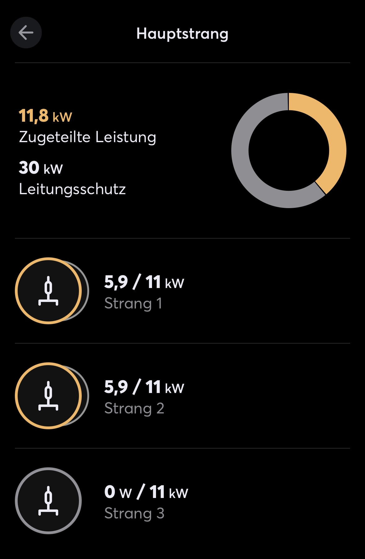

          Ich weiß nicht ob ich noch etwas falsch eingestellt habe oder ob der Wallbox Manager doch nichts für mich ist. Ich habe heute die zweite von drei Wallboxen auf Loxone Wallboxen umgestellt und diese im Wallbox Manager hinzugefügt.
          Nun sollten alle Wallboxen laden weil der Strompreis günstig war aber die vom Lastmanager zugeteilten 11kw wurden auf zwei Wallboxen aufgeteilt. Vom Prinzip her sicher richtig aber die eine Wallbox hat gar nicht mehr geladen weil das Auto voll war, aber die zweite Wallbox hat trotzdem nicht die vollen 11kw bekommen sondern nur die Hälfte. Ist das korrekt? Falls ja, dann bleibe ich wohl doch eher beim Energie Manager, der regelt das dynamischer finde ich.

            Ich habe das nun länger getestet aber irgendwie komme ich mit dem WBM nicht klar. Wie oben schon geschrieben wird die zur Verfügung stehende Ladeleistung immer durch die Anzahl der verbundenen Fahrzeuge geteilt.
            Wenn nun ein oder zwei Fahrzeuge vollgeladen sind oder die eingestellte Ladegrenze erreicht ist, wird die Ladeleistung aber nicht dynamisch an die weiteren Ladepunkte weiterverteilt, sondern es bleibt bei der vorher eingestellten möglichen Ladeleistung je Ladepunkt. Erst wenn ich die Ladepunkte die „fertig“ sind manuell auf „Ladung pausieren“ setze, wird die Ladeleistung auf die restlichen Ladepunkte die noch laden korrekt verteilt. Das geschieht aber leider nicht automatisch, obwohl der WBM eigentlich mitbekommen sollte das die Ladeleistung bei den Ladepunkten die nicht mehr laden auf 0 ist.
            Damit bekommen die Fahrzeuge die noch nicht voll sind, nicht mehr die volle mögliche Ladeleistung bzw. Überschuss. Auch wenn z.B. gerade nur 2kw Überschuss vorhanden ist, wird dieser an Ladepunkt 1 verteilt. Wenn dieser aber voll ist, werden die 2kw nicht an Ladepunkt 2 weitergegeben.
            Finde ich irgendwie schwach oder ich habe noch einen Fehler in der Programmierung.

            Es scheint wohl ein Bug gewesen zu sein. Nach dem letzten Config-Update regelt der Wallbox Manager das ganze dynamisch.
