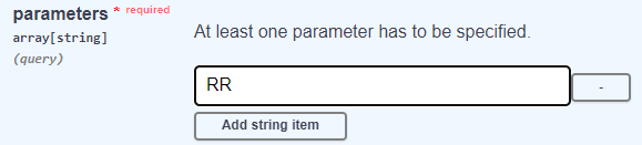

      Zitat von Noschvie
      Hast du dir die API Docu angesehen?
      https://dataset.api.hub.geosphere.at/v1/openapi-docs#/grid/Historical_Grid_Metadata_grid_historical__resource _id__metadata_get
      damit kannst du eine Abfrage „zusammenbauen“… probiere das mal aus ob es dir weiterhilft.
      Danke, das hilft mir schonmal weiter.
      Aber was muss hier rein?
Ansichten: 1019
Größe: 8,9 KB
      • harrythebiker
        harrythebiker kommentierte
        Hab's rausgefunden. Such mich jetzt noch durch das Angebot und schreib dann wie es funktioniert.
      • Mat1986
        Mat1986 kommentierte
        Hallo Harald,
        könntest du mir bitte sagen wie das funktioniert?
        Martin
      • harrythebiker
        Entschuldig die späte Antwort. Habe deine Frage übersehen.
        Wenn du dir eine Abfrage ausgesucht hast, kannst du dahinter /metadata anhängen.
        z.B. https://dataset.api.hub.geosphere.at...2500m/metadata
        Dann siehst du alle möglichen Werte die du abfragen kannst.
        Die fertige Abfrage sieht dann z.B. so aus:
        https://dataset.api.hub.geosphere.at...format=geojson
        Die beiden unterstrichenen Werte sind die Geo-Koordinaten Längen und Breitengrad. Dann kannst du alles hinzufügen was du möchtest (aus der Metadaten Abfrage von oben)
        Hoffe ich konnte mich verständlich ausdrücken. Sonst melde dich gerne nochmal.
