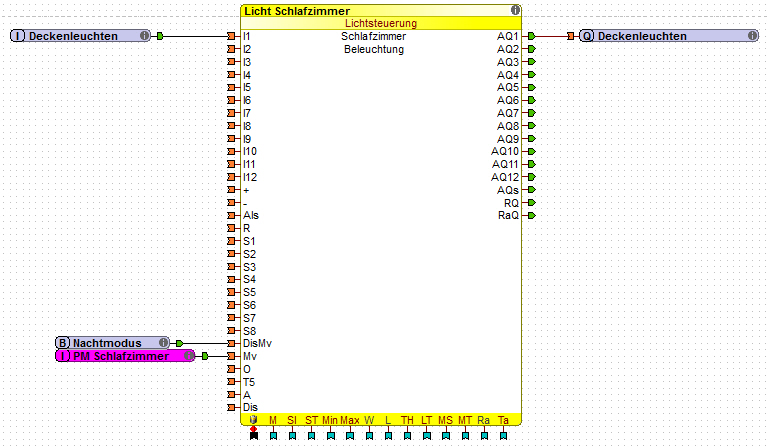

                          jetzt ist doch noch eine frage aufgetaucht...
                          wie im bild zu sehen habe ich eine taste "deckenleuchten"
                          wird die im normalzustand gedrückt, dimmt das licht genau wie es soll.
                          nun haben wir den nachtmodus aktiv. damit sperre ich den bewegungsmelder (damit wenn ich mich nachts umdrehe nicht immer das licht angeht) - möchte aber gleichzeitig - dass beim drücken der taste deckenleuchten nur noch auf 10% gedimmt wird. d.h. den dimmer nach oben begrenzen. wie mache ich das am besten? Klicke auf die Grafik für eine vergrößerte Ansicht
