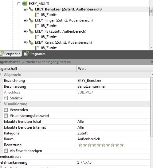

    da ich nun stolzer Besitzer eine ekey bin habe mich zu Testzwecken mal daran gemacht es auszuprobieren.
    eky funktioniert und das UDP-Signal (digital) kommt auch als Digitaler Eingnag in der Lox an (siehe Bildchen).
    Nun meine Frage (habe schon gestöbert, aber nichts Richtiges dazu gefunden)
    Um mehrere Personen mit mehreren Fingerzuordnungen (6 Personen, 2 Scanner , 4 Türen) in der Lox zuordnen zu können müsste ich Xmal virtuelle digit. Eingänge erschaffen.
    Gibt es eine Möglichkeit diesen Eingangsbefehl analog auszulesen und mittels dem Programmbaustein die Inhalte wieder zu digitaliseren bzw. gleich innerhalb des Programms einen Tracker drauf zu legen?
    Wie macht Ihr das als Profis für eure Kunden, die werden doch ähnliche Wünsche haben - man kann sehen WER / WANN / WELCHEN EINGANG benutzt hat
    Gruß HRA

          Ich habe kein ekey, daher kann ich das nicht nachvollziehen, doch anhand der Doku sehe ich, dass da ein "seltsamer" String geschickt wird. Ich sehe bisher auch immer nur einen. Dein Vorhaben würde nur funktionieren, wenn bestimmte Bereiche des Strings immer gleich bleiben würden und pro "Finger" eine bestimmte Zahl sich ändern würde. Wenn sich der komplette String immer ändert, bleibt Dir nichts anderes übrig als für alles und jeden einen VI anzulegen.
          gruß Sven

              Na, das sollte doch dann kein Problem sein.
              Benutzernummer und Name sagen ja sicher das Gleiche aus. Um Probleme mit doppelten Namen zu vermeiden, legst Du einen Verbinder für die BenutzerID an ("_\v"). Woran erkennst Du die Tür? Am Scanner? Also ein Eingang für den Scanner ("FS\v"). Die Beiden UDP-Befehle packst Du an einen Statusbaustein und definierst da Dinge wie : AI1 == 1 AI2 == 2 und als Text "Otto1 ist durch Tür 1 gekommen".
              Wo soll das Problem sein? Wenn Du sogar die Fingernummer ausfilterst, kannst Du sogar "Otto1 ist durch Tür 1 gekommen und hat Finger <v3> benutzt.
              gruß Sven

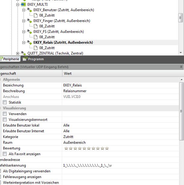

                  Du legst ja einen UDP-Verbinder und darin dann die verschiedenen UDP-Eingangsbefehle an.
                  Nein, im Statusbaustein kannst Du keinen UDP-Eingang parametrieren. Das habe ich aber auch nicht geschrieben.
                  warum sollte der UDP-Eingang nicht analog sein? Du solltest Dir mal die Doku von Loxone zur UDP Kommunikation richtig durchlesen, dann sollte einiges klarerer werden.
                  Gruß Sven

                    Ist es richtig, wenn ich das empfangene UDP-Signale folgendermaßen auswerte?
                    Gemäß der in Post#7 angefügten Screenshot der ekey-Doku würde ich dann eine Verbinder (beinhaltet IP-Adresse und Port) und 4 x UDP-Befehlseingänge konfigurieren und diese 4 Eingänge an den Statusbaustein anlegen:
                    BEFEHLSEINGANG-1 -> letzte Ziffer der Benutzernummer (0001) -> in die Befehlserkennung kommt nur "\5" , da die Nummer an 5. Stelle steht
                    BEFEHLSEINGANG-2 -> Fingernummer (7) -> in die Befehlserkennung kommt nur "\17" , da die Nummer an 17. Stelle steht
                    BEFEHLSEINGANG-3 -> Schlüsselnummer (1) -> in die Befehlserkennung kommt nur "\18" , da die Nummer an 18. Stelle steht
                    BEFEHLSEINGANG-4 -> Scannernummer (FS02) -> in die Befehlserkennung kommt nur "\35" , da die Nummer an 35. Stelle steht
                    Ist das so richtig?
                    Wenn ich nun alle 4 Stellen der Benutzernummer auswerten will, muß ich dann auch 4 Befehlseingänge aufrufen mit jeweiliger Angabe (\2 oder \3 usw.) oder gibt eine Befehl für 4 Zeichen als Nummer auslesen?
                    Zuletzt geändert von HRA; 15.06.2016, 19:14.
                    Gruß HRA

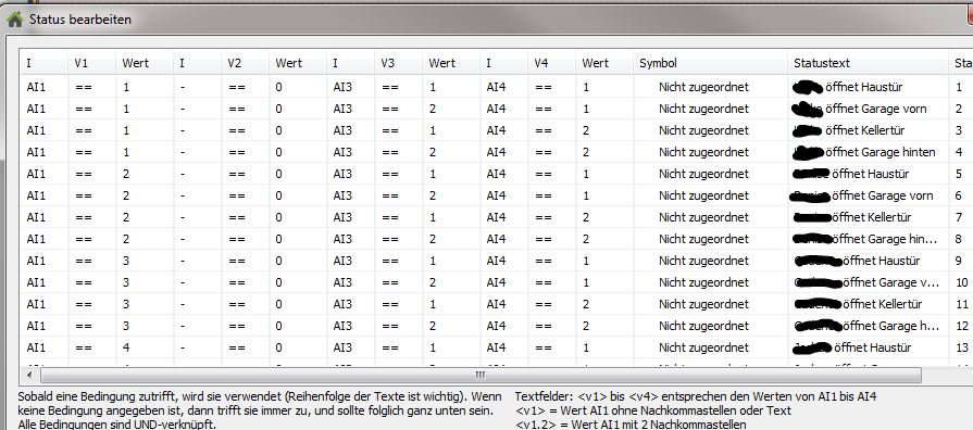

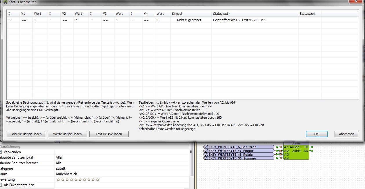

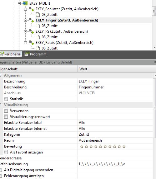

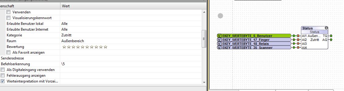

                      So nun hatte ich heute etwas Zeit zum Probieren und habe es geschafft, wie svethi es beschrieben hat.
                      Hier ein paar screenshots für alle, denen es ähnlich geht.
                      Den Eingang Finger benötigt mann eigentlich nicht, außer man möchte auch wissen welchen Finger der Benutzer genommen hat.
                      Istalliert ist eine multi mit CVLAN und einem FS-Integra (im Bild FS2) und einem UP-FS (im Bild FS1)
                      Zuletzt geändert von HRA; 17.06.2016, 12:28.

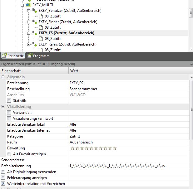

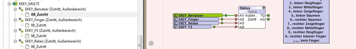

                        und hier noch ein letzter screenshot, es sind ja nur 5 pro Beitrag erlaubt :-)
                        Gruß HRA

                            Stelle mal bei den Virtuellen Eingänge die Validierung->Zeitüberschreitung für mindestens 1 Eingang auf 10 oder ähnlich. Wird innerhalb dieser Zeit kein neuer Wert empfangen geht dieser auf 0 (oder anderen eingestellten Wert) und auf Fehler ... Damit bekommst Du dann auch den weiteren Scan mit.
                            Gruß Sven
