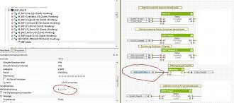

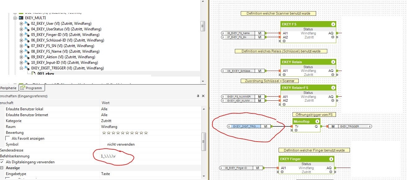

                  Wie macht ihr eigentlich eine Steuerung damit? Also wenn z.B. eine UDP Nachricht (Finger 1, Benutzer X, Scanner 2) eine Aktion auslösen soll? Die Aktion sollte ja dann nur einmal triggern und nicht dauerhaft.
                  • HRA
                    • 1045
                    habe es so gelöst,
                    trigger kommt nur kurze Zeit
Ansichten: 393
Größe: 218,5 KB
                    Gruß HRA
