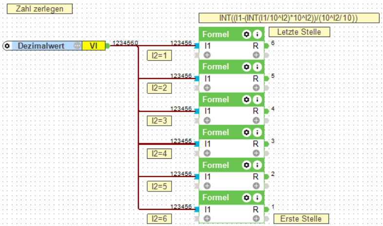

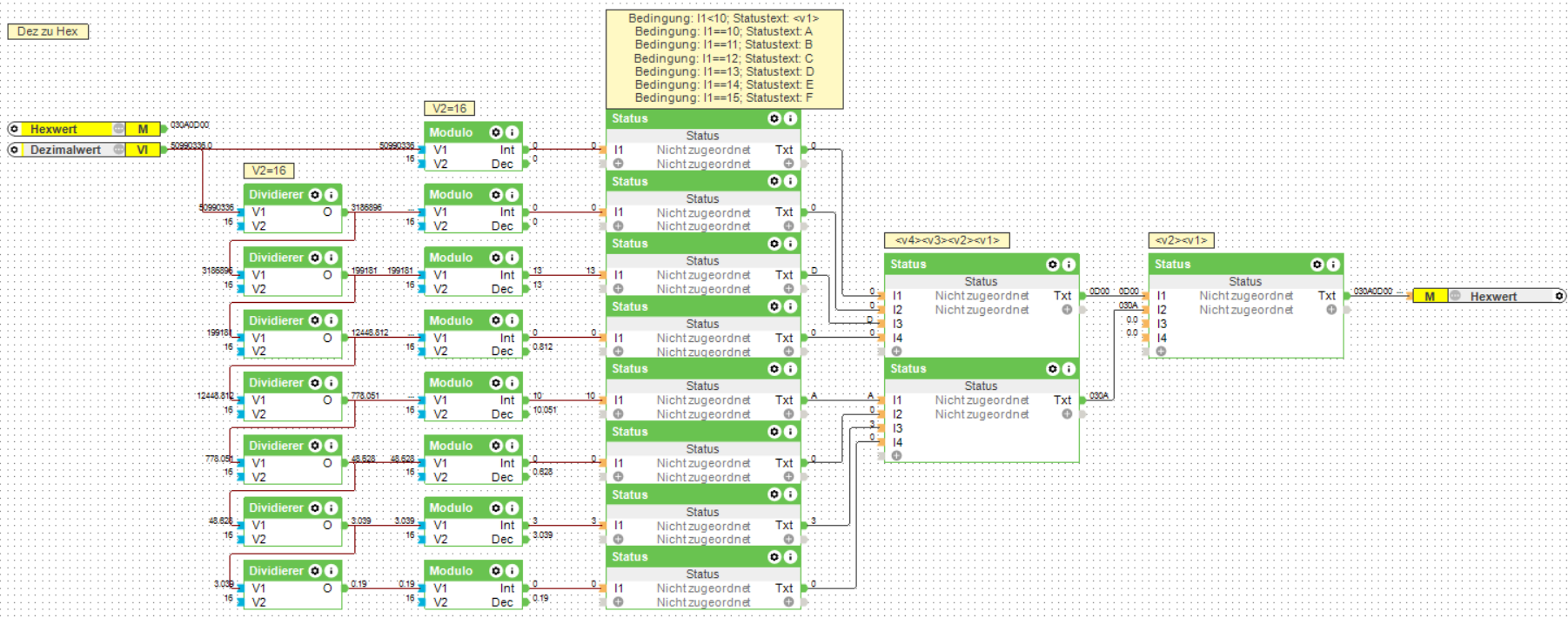

    Gibt es einen Baustein/Formel/Befehl, wie ich eine Dezimalzahl in HEX wandeln kann? z.B. Value 50990336 converted to hex = 30A0D00
    Was ich ausserdem brauche, ist z.B. eine sechstellige Zahl in 6 einzelne Zahlen zu zerlegen.
    • 5178
    Ich meine, da gibt es schon einige Bespiele im Forum.
    Hier ein Schnellversuch nur kurz in der Simulation getestet, kann durchaus sein, dass es auch noch viel einfacher geht
Ansichten: 399
Größe: 423,3 KB
Ansichten: 398
Größe: 117,3 KB

      Danke für die schnelle Antwort. Die Lösung Zahl zerlegen habe ich eingefügt und funktioniert perfekt. Das mit der HEX Zahl ist ja echt komplex und ich müsste das mehrfach einführen. Es ist echt mühsam mit den verfügbaren Loxone Funktionen auszukommen. Da müssten sie deutlich nachbessern, da solche Funktionen in der Programmierung nichts neues sind. Aber echt danke für deine Hilfe
      Dann würde ich das mit einem Programmbaustein lösen.
      Wozu braucht mann denn Hexwerte in der Config?
    • JürgenW
      JürgenW kommentierte
      Die HEX-Wert Auswertung brauche ich für meine Wallbox. Diese übermittelt Informationen (wie z.B. Fehlercode, Firmware, ...) in UINT-Format. Um diese aber mit der Dokumentation bewerten zu können, müssen diese in HEX-Werte dargestellt werden (so sind sie in der Doku abgelegt). Dann muss ich mir den Programmbaustein mal näher ansehen, da ich hiermit bisher nicht gearbeitet habe.
    • 5178
    Zitat von JürgenW
    ...Dann muss ich mir den Programmbaustein mal näher ansehen, da ich hiermit bisher nicht gearbeitet habe.
    Diesbezüglich gibt es hier schon einen Forenbeitrag.
