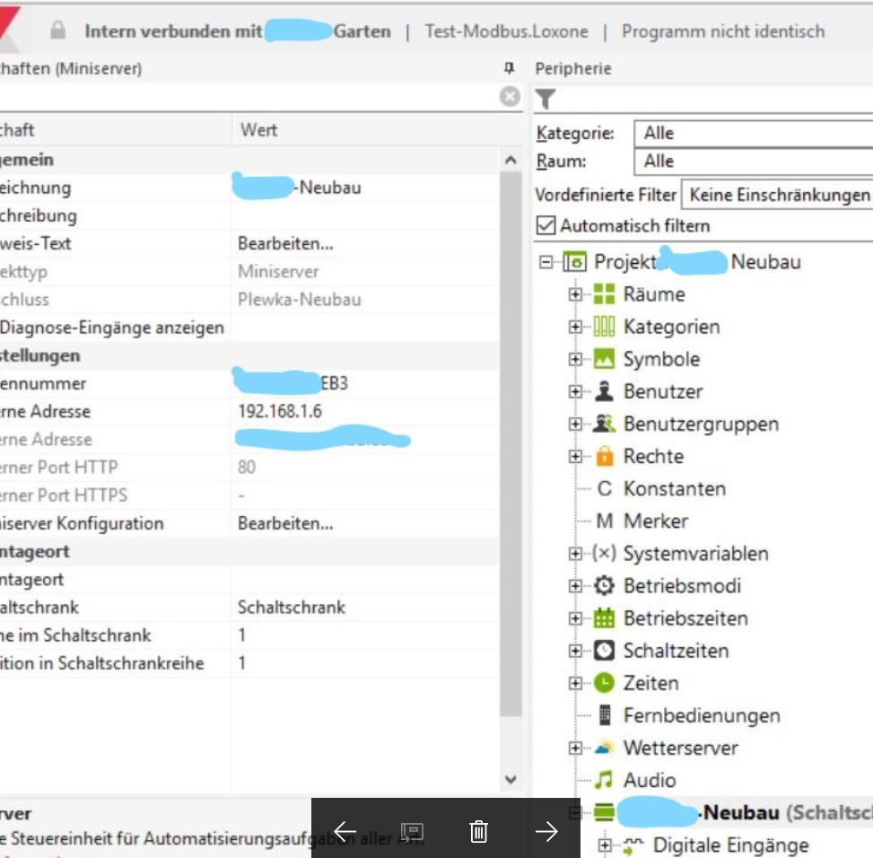

                      • connor100
                        • 17.12.2020
                        • 174
                        #41
                        Moin zusammen,
                        ich muss das Thema aufgreifen.
                        Ich besitze zwei Server, Gen1 und Gen2.
                        Jetzt möchte ich beide Server zusammenfügen, soll ja klappen :-).
                        Ich habe beide Server eben auf den aktuellen Stand gebracht, beide Adminpasswörter sind identisch, beide Server befinden sich im selben LAN.
                        - Rechtklick auf Server Gen2 und einen Client hinzufügen (klappt, wird eingefügt)
                        - Speichern und in den Miniserver schreiben = die Fehlermeldung wie in Post #2
                        Ergebnis, ich kann auf Miniserver Gen1 nicht mehr zugreifen.
                        Also eben wieder separat direkt auf den Miniserver, altes File wieder reingespielt und ich komme wieder drauf.
                        Gibts dazu eine "einfache" Lösung?
                        Danke und Grüße
                        Mike

                          • connor100
                            • 17.12.2020
                            • 174
                            #43
                            Die Loxone Beschreibung ist schon etwas in die Jahre gekommen...
                            Ja, anpingen konnte ich beide.
                            Jetzt nach Rückführung erscheinen beide Server mit dem selben Namen, obwohl beide Server unterschiedlich in der Config heissen.
                            Früher Name-Garten und Name-Haus, jetzt beide Name-Garten.
                            Das kann ich jetzt auch nicht mehr ändern, ich habe überall nachgesehen, überall ist die Einstellung korrekt, aber die Darstellung ist falsch.
                            Könnte kotzen!

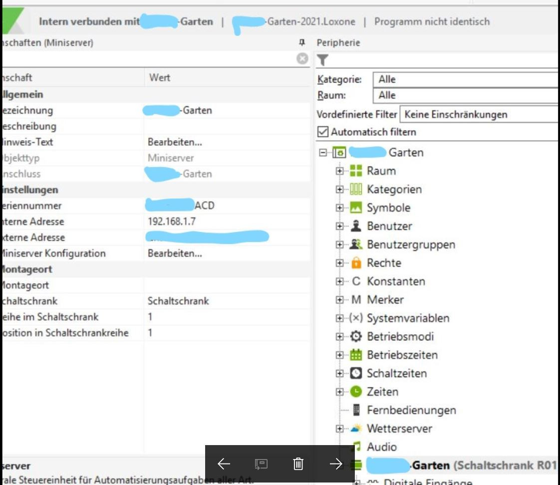

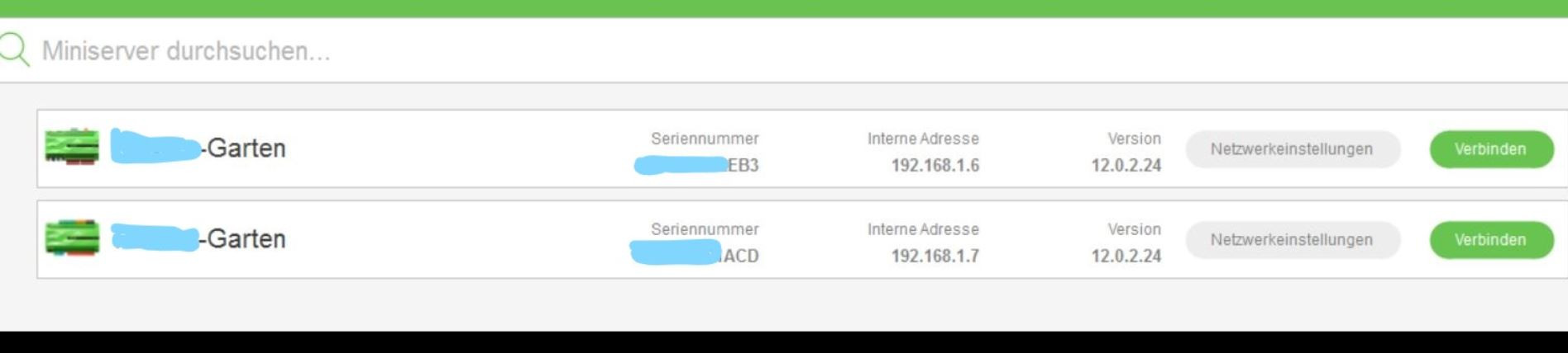

                              • connor100
                                connor100 kommentierte
                                Ich stelle später Screenshots rein, bin nicht im Büro...
                                Lightpicture kommentierte
                            • connor100
                              • 17.12.2020
                              • 174
                              #45
                              Sorry, hier geht einiges "drunter und drüber."
                              Hier die Bilder!
Ansichten: 516
Größe: 71,9 KB
Ansichten: 536
Größe: 151,2 KB
Ansichten: 504
Größe: 138,3 KB
                              Wie Du erkennen kannst, habe ich beide Projekte und auch Server unterschiedliche benannt, dennoch tauchen beide mit ein und demselben Namen auf....
                              Ist das ein Bug und wie kann ich das ändern?
                              Suche ich mit der App die Server, werden beide gefunden, aber eben mit XYZ-Garten.
                              Ich dreh noch am Rad hier :-(.
                              Mike
