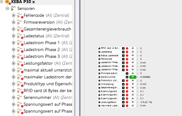

    Hallo zusammen Ich wollte fragen was habt ihr bei Geräteadresse eingestellt??
    Irgendwie liefert mir keine Werte

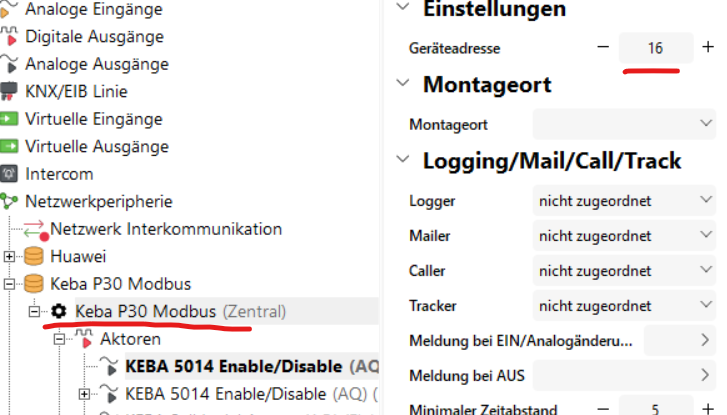

      Späte Antwort von mir: Standardmäßig ist die Geräteadresse 255 hinterlegt. So steht es auch in der Modbus-Dokumentation

    Also das Gerät selbst ist bei mir unter auf Port 502 auf der IP 192.xxx.xxx.xxx:502 eingetragen:
Ansichten: 340
Größe: 149,3 KB
    Danach ist als Geräteadresse "16" eingetragen:
Ansichten: 315
Größe: 129,5 KB
    Vermutlich ist die Adresse im Webinterface der P30 finden bzw. zu konfigurieren....ich kann leider in meine nicht rein, weil sie (noch) meinem Arbeitgeber gehört.... ​

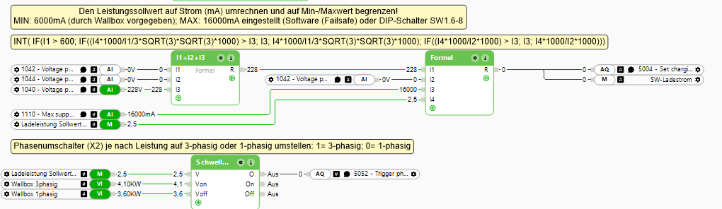

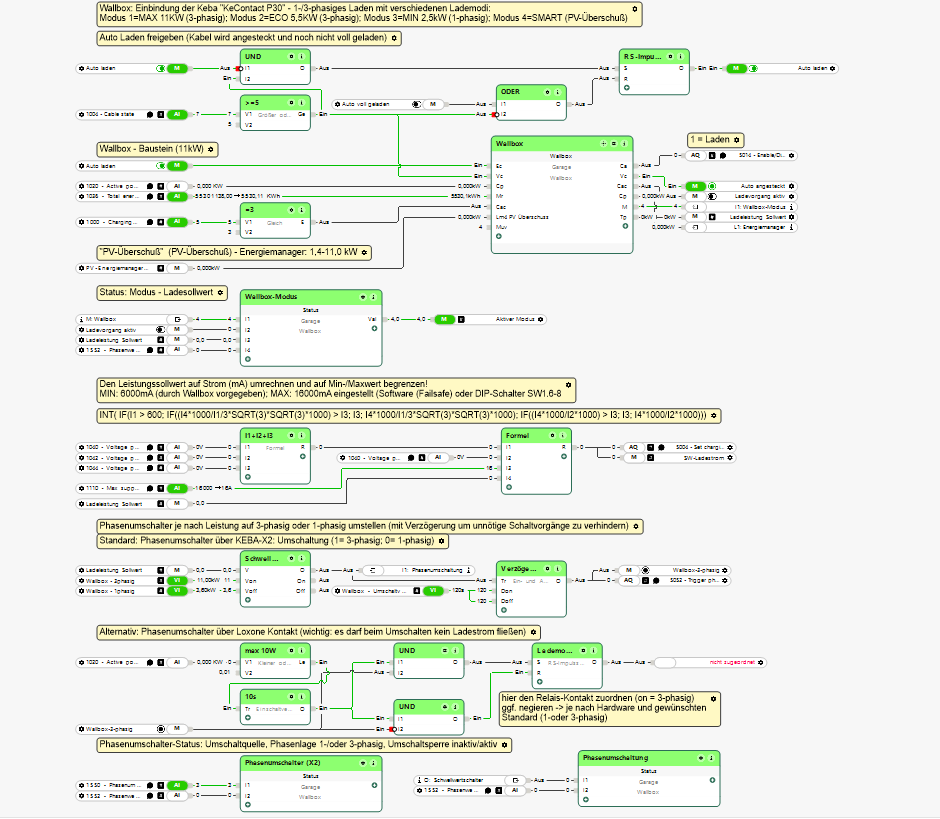

          Ich habe nach diesen super tollen Informationen von JürgenW. die Loxone Steuerung nachgebaut. Die Keba P30 x regelt über Loxone ganz gut. Auch die Phasenumschaltung funktioniert sehr gut. Nur ein Problem habe ich, dass ich bis jetzt noch nicht lösen konnte. Wenn ich mein Fahrzeug auf einer Phase lade bleibt die Ladeleistung immer auf 1,2 KW stehen. Egal wie viel KW Ladeleistung ich einstelle. Bei der drei Phasen Ladung kann ich den gewünschten Lade Wert einstellen und verändern. Kann es sein das die Formel einen Fehler hat?
          Vielleicht kann mir jemand dabei helfen. Es funktioniert sonst das PV Überschuss Laden nicht.

            Weil beim rechten Formelbaustein eine 0 an I2 ansteht hast du da eine Division durch "0".
            Du solltest beim rechten Formelbaustein an I2 den Wert von 1040 - Voltage .... anlegen.
            • falk122

              Hallo SPS-Guru,
              Vielen Dank für deine Hilfe. Es funktioniert jetzt einwandfrei.
              LG Markus
            • JürgenW
              JürgenW kommentierte
              Valider Punkt - ist mir bei meinen Tests nicht aufgefallen. Ist aber absolut nachvollziehbar, da die Phase 2/3 weggeschaltet wird. Danke

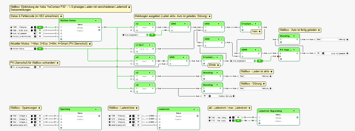

            Aktuelle Loxone Einbindung - V2.0
            Anbei das aktuellste, von mir erstellte Loxone-Projekt (config-Datei) und ​​​alle wichtigen Dokumentationen dazu.
            In diese Vorlagen sind auch die Hinweise und Erfahrungen von weiteren Usern eingeflossen.
            Viel Erfolg

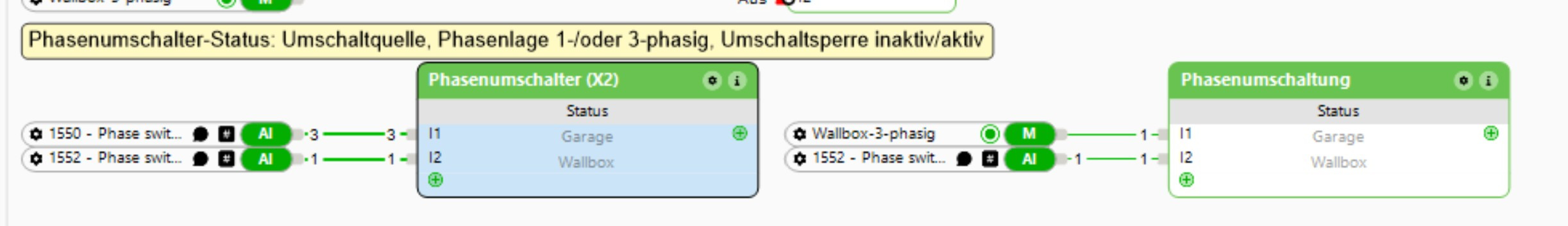

              Bei mir stellt sich folgendes Problem:
              Die Eingänge 1550 und 1552 sowie der Aktor 5052 scheine keine Funktion zu haben resp. die beiden Eingänge sind Rot jedoch ohne weitere Informationen dazu.
              • Die Wallbox ist eine P30 C Version 3.10.28
              • DipSW 1.2 auf ON/Off gestellt - Kein Impact.
              • Im Modbus Protokoll sehe ich zeitweise folgende Fehlermeldung: "12:52:24.735 Empfangen Keba KeContact Fehler Illegal IO Address (Exception-Code 02) "
              • Wenn ich Aktor Manuel auslöse, kommt kein ACK aus der Wallbox
              Hat jemand eine Idee oder Tipp was hier das Problem sein könnte?
              Bin dankbar um jeden Hinweis.
              Gruss
              Entschuldige für die späte Antwort, aber ich habe eine gewisse Zeit nichts an meinem System gemacht.
              Wahrscheinlich hast du schon alles gelöst. Ich kann dein beschriebenes Verhalten in meiner Config (siehe Post 38) nicht nachvollziehen. Bei mir funktioniert die Modbus Phasenumschaltung und auch die Statusmeldungen folgen entsprechend.

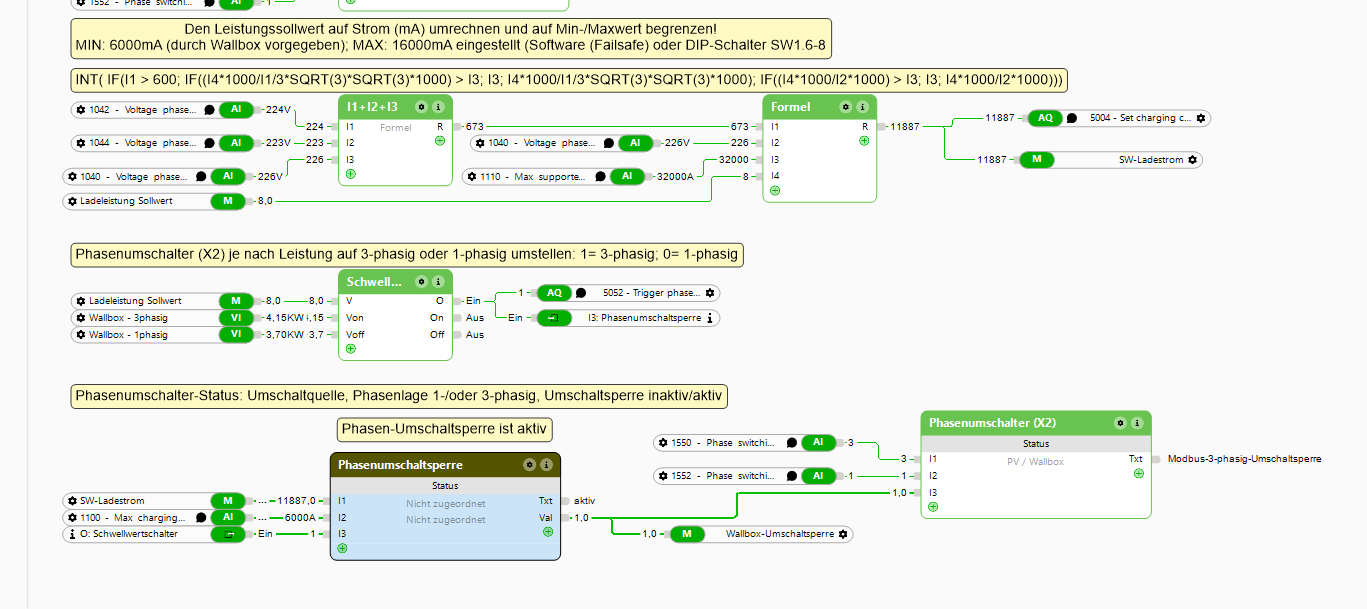

                ich bekomme meine Wallbox seit Tagen nicht mehr dazu, mehr wie 4kw zu laden.
                Eingestellt sind 8 kw aber es kommt trotzdem immer wieder nur auf 1100 Modbus: 6000 mA.
                Gesendet wird. z.B. 5004: 12000 mA
