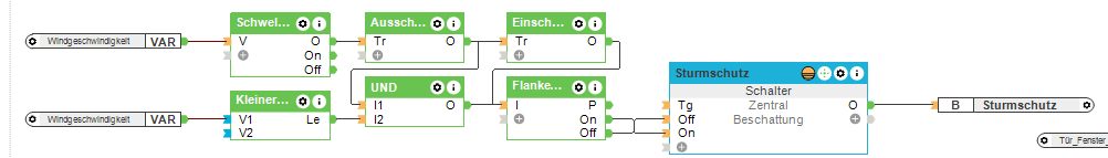

    Ich hab ein kleines Problem mit Windböen vl. könnt ihr mir helfen.
    Ich habe keine Wetterstation sondern den windmesser 1. Generation. Ich verwende den Standard Baustein windmessung.
    An und für sich funktioniert es wie es soll und die Raffstore fahren bei eintreten des eingestellten Grenzwertes rauf.
    Nur bei kurzen böen kann es passieren das es ausgelöst wird und die raffstore ab und an nur ca 3 sekunden rauf fahren und das wars.
    Kann ich das mit dem ausgangswert G am ausgang umgehen und wie aktiviere ich diesen?
    anbei ein bild meiner config!
    Besten Dank!🙏🏼

    Servus,
    das Problem ist, das nach der Windböe der Sturmschutz sofort wieder deaktiviert wird.
    Hier ein Beispiel meiner Lösung (Sturmschutz wird erst gesetzt, wenn der Wind wieder unter 30km/h beträgt (Böe abwarten), oder die Einschaltverzögerung nach 60sek greift).
    Klicke auf die Grafik für eine vergrößerte Ansicht  Name: image.png Ansichten: 0 Größe: 26,3 KB ID: 421588

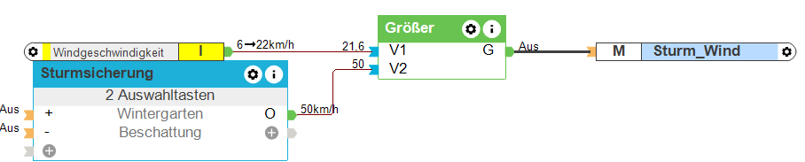

        • 4612
        Wo geht ihr den mit dem Impuls rauf?
        Schaut bei mir so aus:
Ansichten: 423
Größe: 20,8 KB

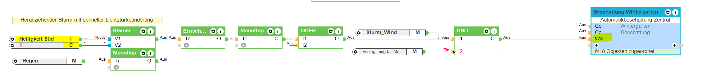

        • Philipp!
          Philipp! kommentierte
          Auf „Wa“ vom Zentralen Beschattungsbaustein… Deine Erkennung vom heranziehenden Sturm ist ja auch lässig
