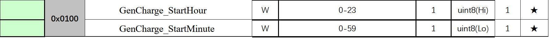

    ich bitte um Eure Mithilfe. Zu meinem Projekt: Ich bin beim Stromlieferanten awattar und möchte meinen Speicher in der Nacht (bei Eintritt bestimmter Bedingungen) laden. Die Ladedauer beträgt bei vollständiger Entleerung ca 2 Stunden. Ist z.B. der Strompreis um ab 03:00 Uhr bis 05:00 Uhr am günstigsten, so möchte ich diese Werte via Modbus dem WR mitteilen.
    Solax hat mir die angeschlossene Doku geschickt. Ich denke die richtigen Schreibregister finden sich ab S 57 und schauen bspw so aus:
Ansichten: 1829
Größe: 33,3 KB
    Dieser eine Registereintrag hat uint(8) und einen Hi und Lo -Wert. Ich habe meine Probleme, diese Werte zu schreiben, da ich einerseits nicht weiß, wie ich die günstigste Stunde aus dem Spotpreis-Baustein abgreifen und dann ich der Folge von Dez in Hex umwandeln und als Hi und Lo schreiben kann.
    Hat jemand von Euch eine Idee?

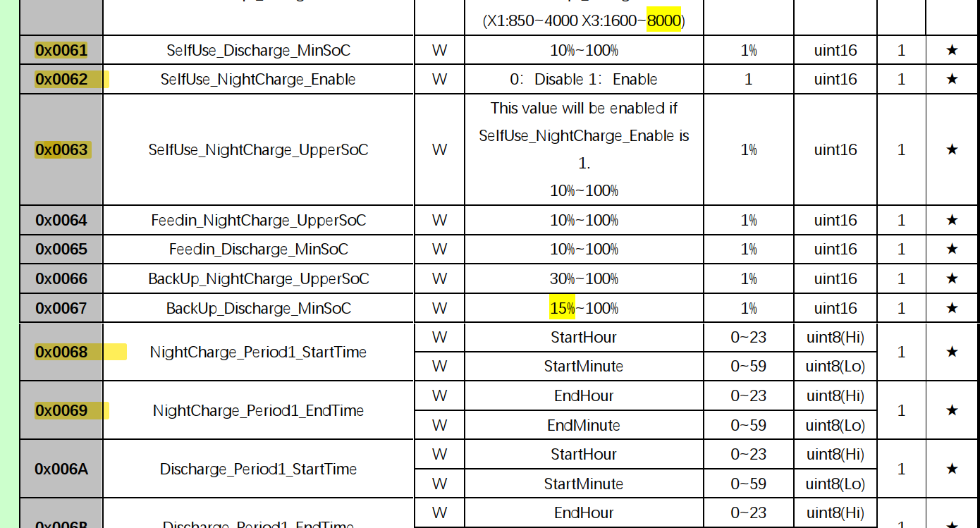

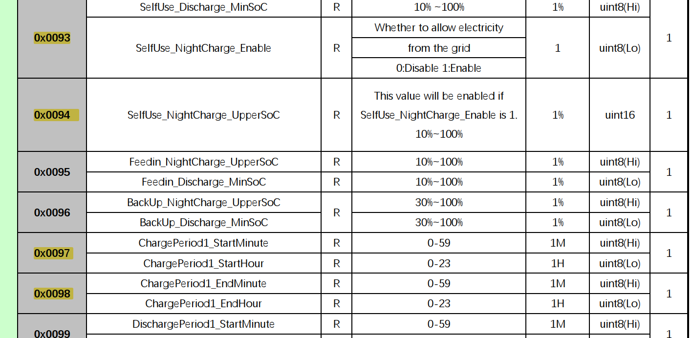

                            Ich bin im Modus Eigennutzung und die angeführten Werte gelten daher für diesen; ich gehe davon aus, dass euer Solax-WR bereits eingebunden ist und ihr müsst daher die hex-Werte in Dezimalwerte umrechnen (zB https://www.rapidtables.org/de/conve...o-decimal.html)
                            Lesen: Klicke auf die Grafik für eine vergrößerte Ansicht

                            Schreiben:

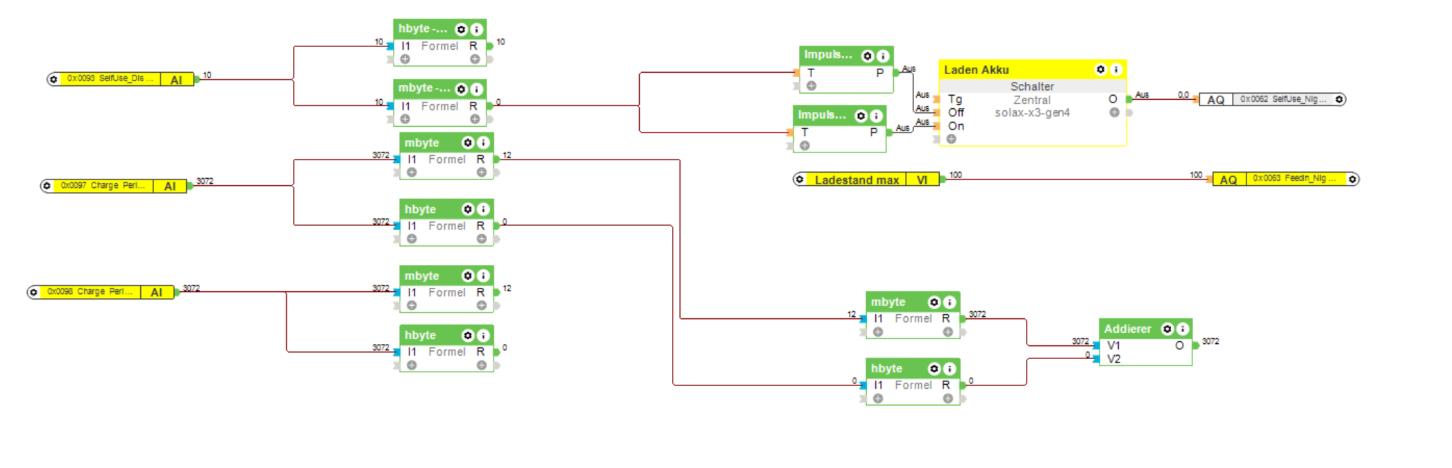

                            uint8 umrechnen mit dem Formelbaustein: mbyte =INT(I1/256), hybyte =I1-INT(I1/256)*256
                            Ich poste zu einem späteren Zeitpunkt meine Ergebnisse, aber damit solltet ihr mal weiterkommen.

                              Hier noch die ersten Gehversuche...
