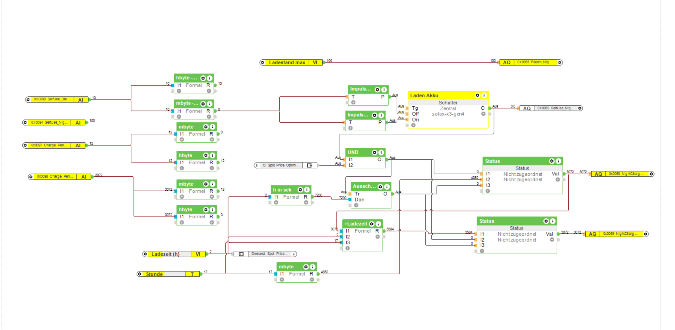

    Es ist gelungen und funktioniert. Bei Interesse gebe ich gerne nähere Details bekannt.

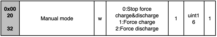

    Ich such grad nach einer einfacheren Lösung und würde gerne einfach die Batterie zum laden zwingen oder das entladen verbieten zu bestimmten Zeiten die ich von Loxone verwalten lassen ( weil deutlich einfacher). Auslesen der meisten Werte klappt einwandfrei und der Energiemonitor ist auch schon perfekt eingerichtet aber das wars dann auch leider.
    Nun zu meinem Problem, ich bekomm es nicht hin Werte per Modbus zu schrieben. Function Code ist 0x06 Hex hab ich umgerechten in 31, aber leider ändert sich nichts. Das schöne an diesem wert ist, dass er nicht in EEprom ist und öfter beschrieben werden kann.
    Was muss ich da eingeben bei Loxone? Versucht hab ich es mit analoger Wert schrieben und IO 32 und Befehl 6 - write single register.
    Vielen DAnk für eure Hilfe.
    Ps. Hab die aktuelle Modbus liste bekommen ohne Hinweis sie nicht zu teilen oder dergleichen ;-)
    0x0020
    32
    Manual mode w 0:Stop force charge&discharge
    1:Force charge
    2:Force discharge
    1 uint16 1
    Klicke auf die Grafik für eine vergrößerte Ansicht  Name: image.png Ansichten: 0 Größe: 11,1 KB ID: 442946

      Ich vermute dass du vorher den manual mode des Wechselrichters aktivieren musst. Bin leider noch nicht dazu gekommen es selbst umzusetzen

        hoaderer kommentierte
        tatsächlich war das die Lösung ;-)
        jetzt muss ich noch die Feineinstellungen machen und dann sollte es klappen, würde mich freuen wenn ihr eure Planungen und Ideen dazu teilt, geren poste ich dann auch meine Programmierung wenn sie fertig ist.

        Guten Morgen an alle, wie kann ich die Teile der config exportieren, sodass ihr einen einfachen aufsatzpunkt habt?
        • cdrescher
          • 154
          Du kannst kannst mit der Maus den Teil markieren, dann kopieren und in eine neue Config einfügen. Auch mit den Verbindungen und den Ein-und Ausgängen. Dinge wie Ein- Und Ausgänge sind allerdings nicht zugeordnet, da in der anderen Config ganz andere ID's vorhanden sind. Alle Dinge, die nicht zugeordnet sind, werden rot dargestellt. Mann muss die fehlenden Dinge in der neuen Datei nur neu erstellen und diese dann entsprechend zuordnen. Geht es um Ein- und Ausgänge, die schon vorhanden sind, müssen die nur zugeordnet werden. Die Verbindungen bleiben dabei wie schon gesagt erhalten.

          Anbei die exportierte Config - viel Spaß damit.
