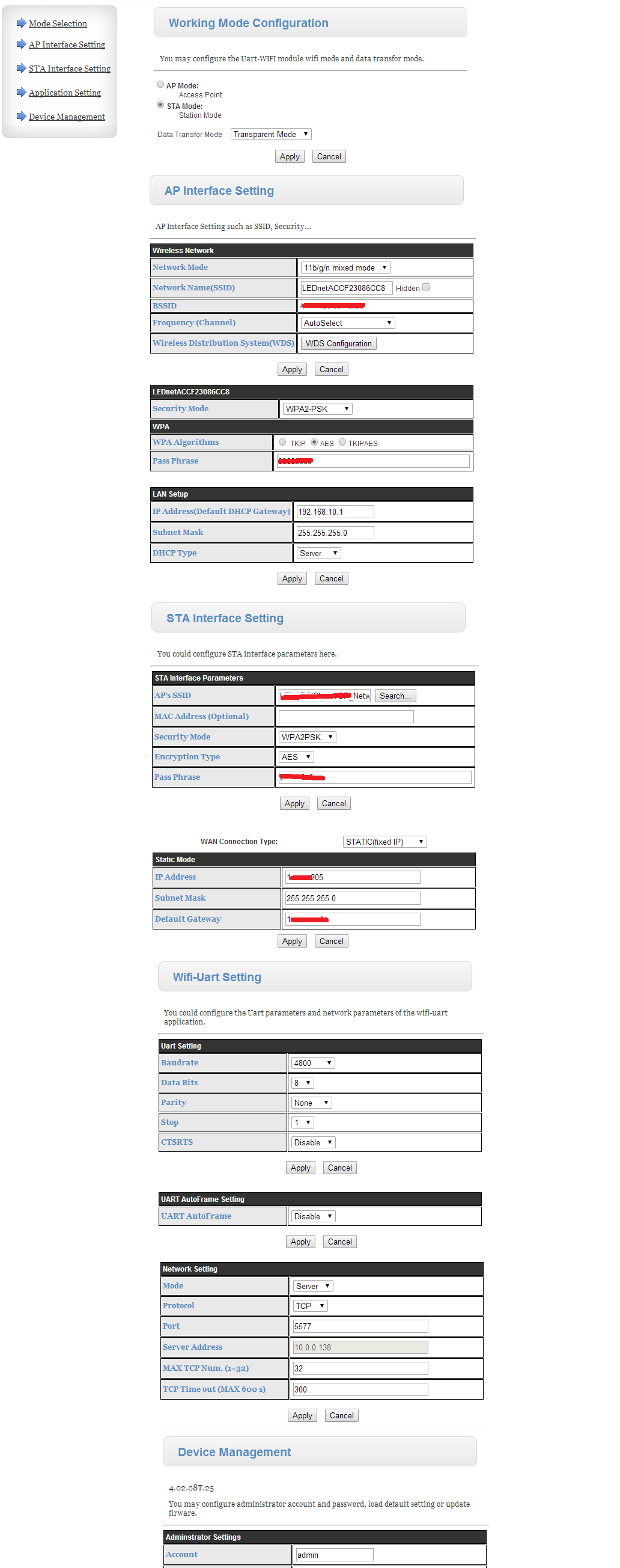

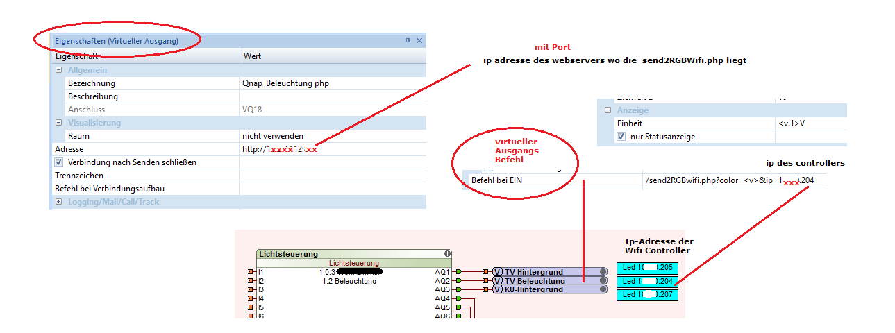

    Leider kann ich dir nicht mit den Milight Wifi Controller weiterhelfen, aber mich wundert es das diese
    http://www.amazon.de/LAGUTE-Strips-C...rgb+controller
    Wifi Controller nie mehr Thema waren, diese kommen ohne PicoC Programm aus, sie werden einfach in das wlan Netz gehängt.
    Das hat einige Vor/Nachteile, jenachdem wie man das sieht.
    a.) man braucht einen Webserver (NAS oder Raspberry oder....) wo man die send2RGBWifi.php ablegen kann
    b.) die Controller die ins eigene WLAN eingebunden werden, agieren auch als Access Point, müssen also gut abgesichert werden
    c.) du musst für jeden Controller eine IP in deinem Netz vergeben, einigen war das glaub ich zu mühselig
    sonst laufen die richtig gut bei mir, sind günstig und wie gesagt brauchen keine PicoC Programm (hauptgrund für mich)
    Die send2RGBWifi.php stammt vom User da2001 wenn ich mich richtig erinnere, da sie im alten Board öffentlich war gehe ich davon aus das er auch jetzt nichts dagegen hat.
    anbei die Beschreibung der Config und die Config der RGB Controller
Ansichten: 2533
Größe: 37,3 KB
ID: 42581 Klicke auf die Grafik für eine vergrößerte Ansicht
Name: wifi controller setup.png
Ansichten: 2610
Größe: 149,1 KB
    Zuletzt geändert von Lenardo; 23.05.2016, 17:55.
