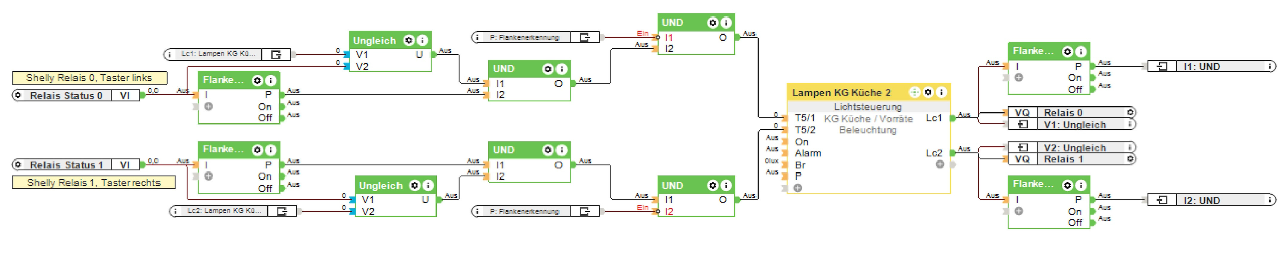

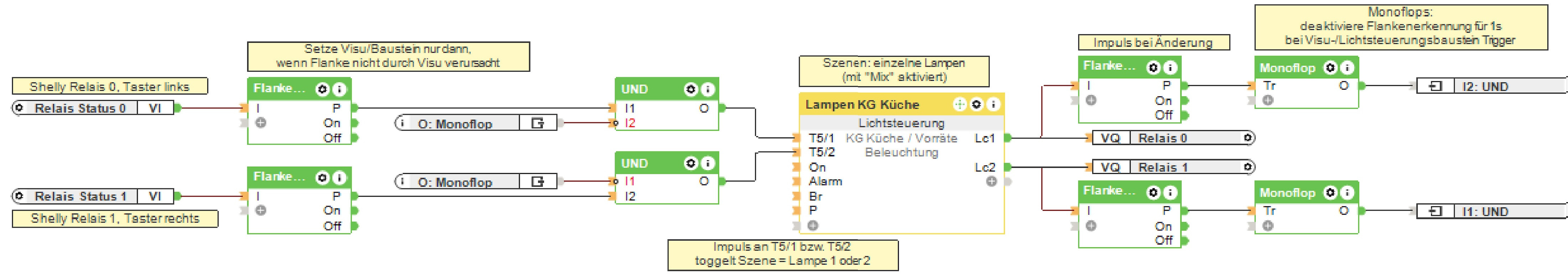

    nach einigem Rumprobieren mit Analogspeicher, Monoflops, verzögerten Merkern und Flankenerkennern anbei eine Lösung. Vorteil: keine merkliche Verzögerung mehr beim physischen Licht schalten im Raum per Wandschalter (an Shelly angeschlossen). Verzögerung jetzt nur (kaum merklich) in der Visu.
    Nicht schön das Ganze, aber es scheint zu funktionieren: Man kann per Lichtschalter schalten (der Shelly ist NICHT im detached modus), man kann per Shelly App schalten, und stets folgt die Loxone Visu bzw. ist auf dem aktuellen Stand. Man kann auch per Loxone Visu / App schalten, und der Shelly tut was er soll.
    Grundidee: Relais-Status des Shelly schaltet den Loxone-Baustein (Relais-Status-Flankenerkennung anstatt Eingangs-Wert-Flankenerkennung). Schalten jedoch nur wenn bzw. Endlos-schleifen verhindern durch kurzzeitiges Sperren der Flankenerkennung bei Lichtbausteinaktion.
    Flanken alle 0,5s; Monoflops 1s.

      Da du immer mit toggelst und nicht überprüfst ob der Ausgang der Lichtsteuerung gleich dem Relaisstatus ist, kann es aber bei bestimmten Aktionen passieren dass die nicht mehr synchron arbeiten. Z.B. wenn du während eines Miniserver Neustarts den Schalter bestätigst, dann bekommt der MS das ja ggf. Nicht mit ...
      Ich würde auf das Und einen Vergleicher geben der vergleicht ob der Relaisstatus gleich dem Lichtsteuerungsausgang ist. Dann brauchst du auch nix zu unterdrücken oder so.
      Wenn du dann am Schalter schaltest wird ja eine Flanke erkannt, der Relaisstatus und der Ausgang sind unterschiedlich also wird die Lichtsteuerung geschaltet.
      Schaltest du per App wird ja auch erst wenn der Relaisstatus sich ändert überprüft ob beides gleich ist. In dem Fall ist ja dann beides gleich und nix passiert....

        Lieber Iksi,
        das war eine wunderbare Idee, danke! In der Tat hatte ich auch Sorge, dass ich mit meiner Schaltung irgendwann einmal asynchron enden würde... Zwischendurch hatte ich mal eine Version mit einem Vergleich drin, aber viel zu kompliziert.
        Deine Variante ist wohl die eleganteste die möglich ist und erreicht genau das gewünschte Verhalten (soeben getestet). Vielen Dank!

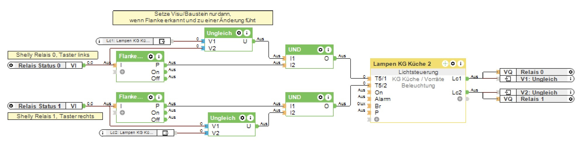

          leider gab es heute eine unschöne An-Aus-Disco-Endlosschleife... ich fürchte der Auslöser war ein zu schnelles Betätigen eines der Schalter... vermutlich innerhalb der Flankenerkennungs-Ausgangspulslänge (0,5s)?.. das muss ich wohl noch irgendwie abfangen?

                Anbei nun version nr. 4. Ich denke so müsste es keine Überraschungen bzw. Disco-Modi mehr geben... Erster Test lief gut.
                Nicht schön die Logik (zweite Flankenerkennung schaltet den Eingang "tot" für 0,5s, also länger als der 0,3s-Puls der Flanke die den Schalter schaltet)... bin für einfachere Lösungen offen
