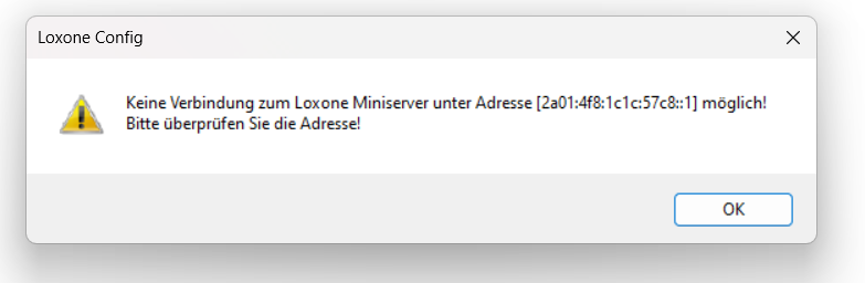

    Hallo habe das Problem, dass von einen Tag auf den anderen der Miniserver über die Config nicht mehr erreichbar ist. Ich habe das Programm auf einen anderen PC installiert und da hat der Zugriff geklappt. Was kann ich ändern?

    Das ist ne IPv6 Adresse hat du das bei dir zu Hause aktiv bzw. machen beide PCs auch IPv6 oder nur einer und der andere IPv4. Musste mal dein Netzwerk prüfen.

        Auf dem PC kannst du sie Konsole öffnen (cmd) und ipconfig /all eingeben. Wenn bei deiner verwendeten Netzwerkverbindung nur eine IPv4 Adresse und keine IPv6 Adresse steht erreichst du den Miniserver nicht.
        Alternativ kannst du auch mal in deinem Router schauen, wie dein Netzwerk konfiguriert ist und ob dein Miniserver nicht auch ne IPv4 Adresse hat und ihn über diese versuchen zu erreichen.

            Ein Problem könnte sein, dass du eine öffentliche IPv6 Adresse ansprichst. IPv6 ist etwas komplizierter als IPv4. Dort gibt es eine Art von Anonymisierung indem die Adressen regelmäßig einen Teil davon Random ändern. Das soll verhindern, dass dein Gerät im Internet "getracked" werden kann.
            Du solltest eine Link Local Adresse Verwenden (ähnlich wie bei IPv4 die privaten Adressen 192.168.x.x) um deinen Miniserver im eigenen Netzwerk anzusprechen. Diese starten immer mit fe80: (nicht wie bei dir mit 2a01: ). Eventuell musst du dies im Router einstellen, damit er Link Local Adressen zuweist. Ein Gerät kann übrigens mehrere IPv6 Adressen gleichzeitig haben, was das ganze nicht einfacher macht...
