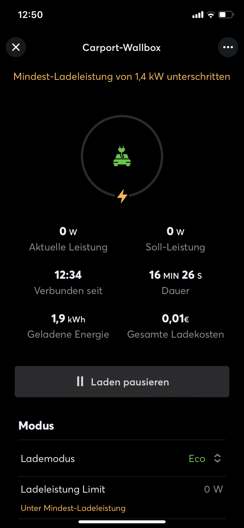

    Hallo, ich verzweifele gerade ein wenig.
    wir haben 2 Loxone Wallboxen und ich bekomme bei Überschussladen (Eco) immer diese Nachricht:

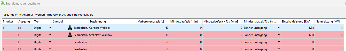

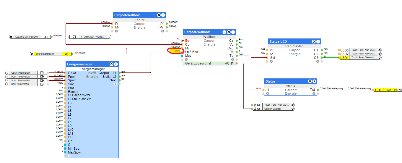

    Nun denke ich auch warum. Der Energiemanager gibt 1 kw frei, obwohl die Mindestleistung 1,38 kw sind.
    Klicke auf die Grafik für eine vergrößerte Ansicht  Name: image.png Ansichten: 0 Größe: 76,8 KB ID: 426019
    Klicke auf die Grafik für eine vergrößerte Ansicht  Name: image.png Ansichten: 0 Größe: 19,1 KB ID: 426020
    Habt ihr vielleicht eine Ahnung, was ich falsch eingestellt habe?

    Hallo GeoPod,
    Ich vermute, dass der nicht 1kW frei gibt sondern den Wert 1, also 1= Ein und 0= Aus.
    Woran das liegt, müsste ich auch genauer angucken.

      Ah gefunden! Stell mal vom Typ Digital auf Analog um bei der Wallbox innerhalb von der Einstellung des Energiemanagers.
      Deshalb hat der Energiemanager binär freigegeben, nicht die Verfügbare Energie...

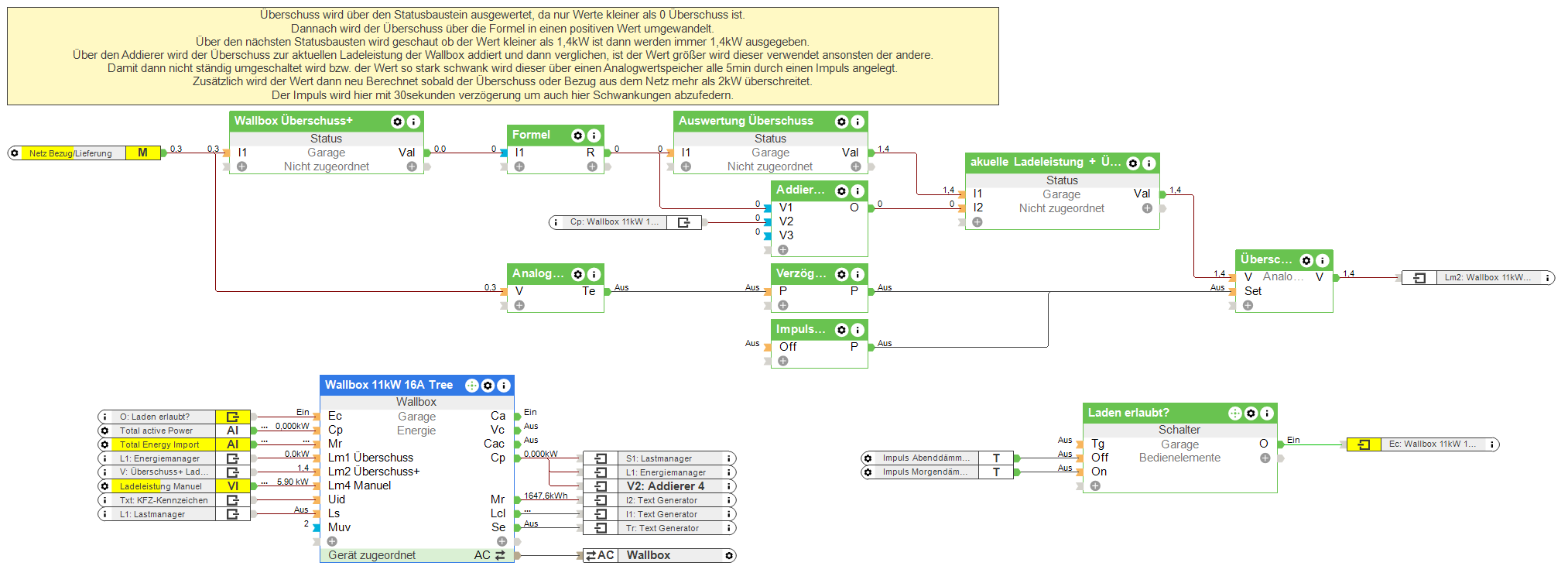

                Hier mal meine Logik die ich für einen Kunden gebaut habe, Erklärung ist im Textfeld :-)
                Ziel war es das Fahrzeug immer mit 1,4kW laden zu können auch wenn mal kurzzeitig weniger Sonnenstrom da ist wenn z.B. eine Wolke vorbeizieht oder man zu Mittag den Herd/Backofen anstellt, damit das Laden nicht jedes Mal unterbrochen wird. zusätzlich sollte aber auch der gesamte Überschuss verwendet werden.

                  ok das schlägt auch genau in meine Kerbe, da der Energiemanager das nicht so macht wie ich will..
                  Mein Ziel: PV Überschuss soll verwendet werden. Ab 2KW Überschuss soll die Wallbox anfangen mit 4,16KW zu laden. Die fehlenden zwei KW sollen aus dem Netz oder Batterie kommen. Bei mehr Überschuss dann nach oben skalieren. Auch mit Verzögerung wegen Wolken. Das habe ich mit einer Ablaufsteuerung gut hinbekommen, aber der Energiemanager liefert wie hier beschrieben aber einfach nur blödsinn.
                  Also werde ich das auch so bauen wie du denke ich
