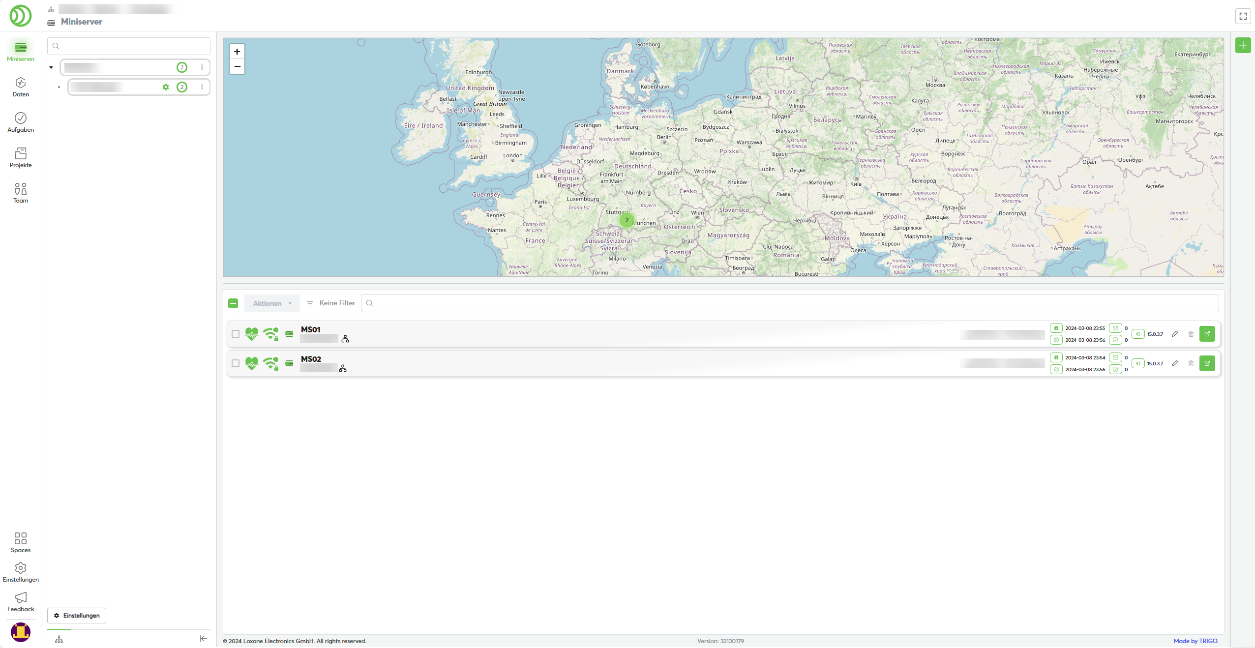

    • MiniServer verwalten, updaten etc. alles was man dem Exoshpere User an rechten zugesteht, kann man Remote machen.
    • Backup kann regelmäßig und automatisch erstellt werden (kostenpflichtig)
    • Online-Status und Status und Meldungen des System jedes MiniServer auf der ganzen Welt.

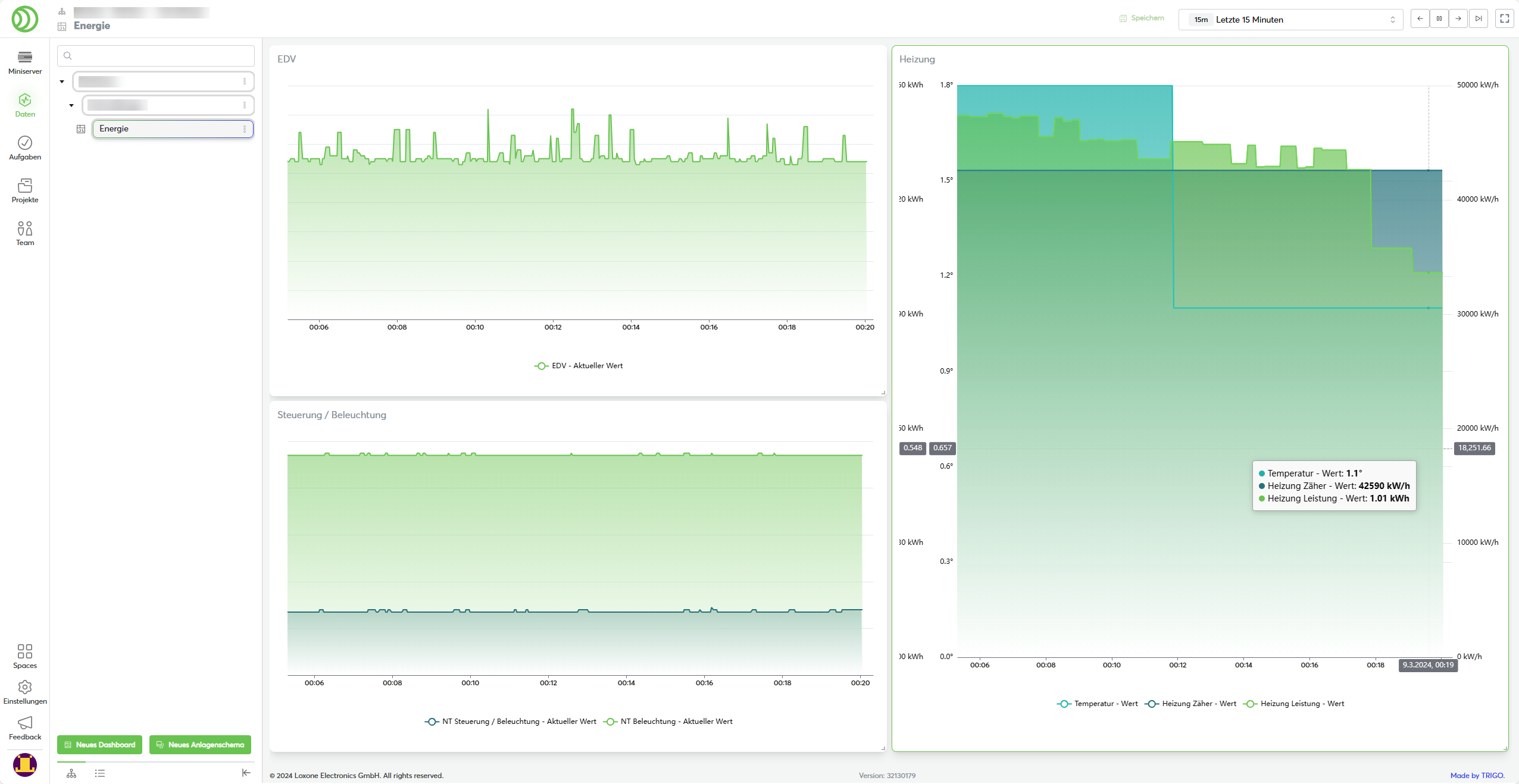

      Klicke auf die Grafik für eine vergrößerte Ansicht  Name: image.png Ansichten: 0 Größe: 1,43 MB ID: 426083
    • Daten-Dashboard mit grafischer Darstellung der Werte
    • Anlagenschema (werden noch wenige Bausteine unterstützt, eher noch rudimentär)
      Klicke auf die Grafik für eine vergrößerte Ansicht  Name: image.png Ansichten: 0 Größe: 206,7 KB ID: 426084
