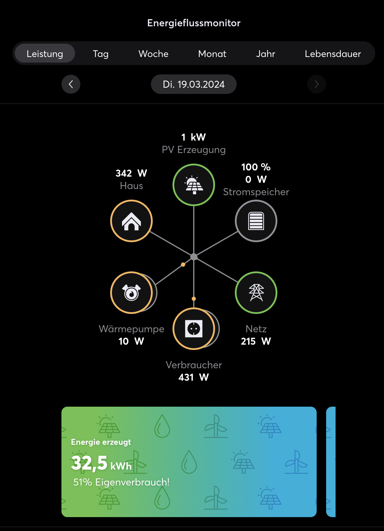

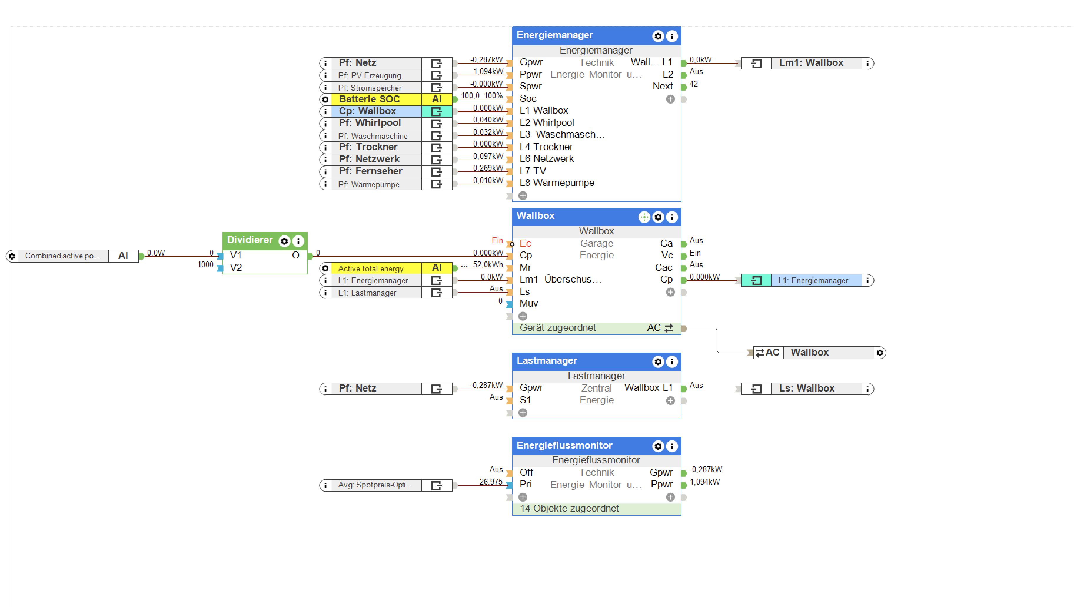

    PV - Anlage - Batterie - Wärmepumpe und viele Verbraucher sind zusammen mit der Wallbox am Energiemanager angebunden.
    Die Wallbox ebenso - und seit einigen Tagen ein Modbus Stromzähler innerhalb der Wallbox installiert.

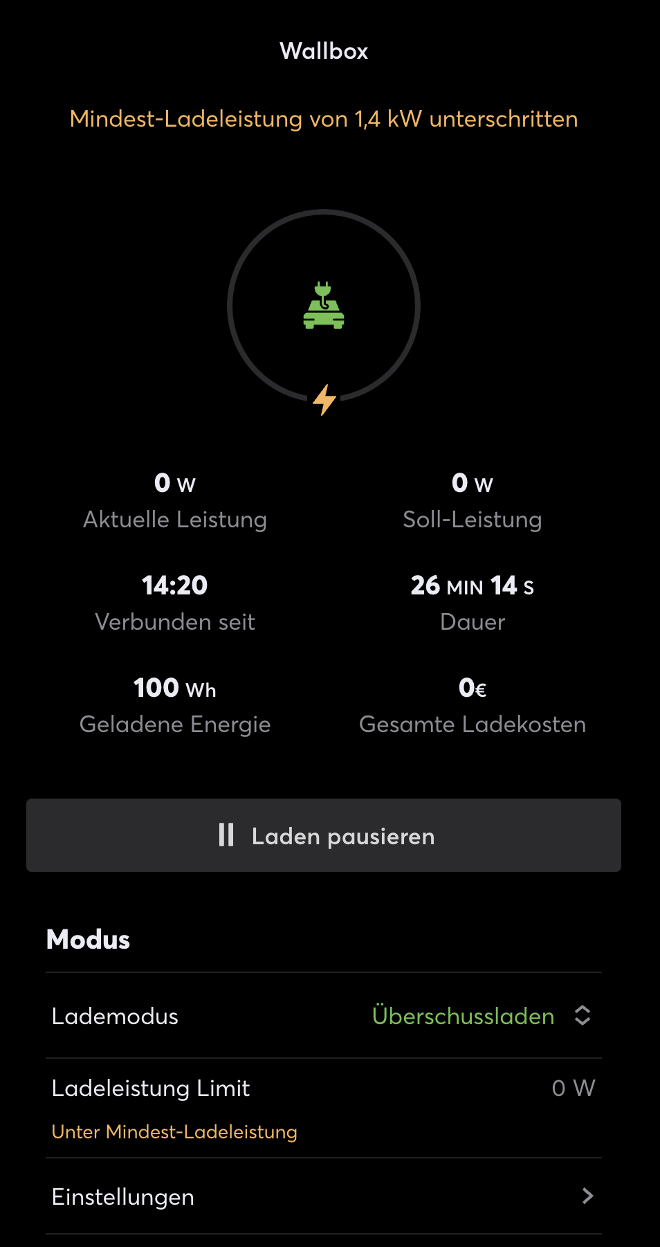

    Nun geht es an das Projekt Überschussladen und ich bekomme es nicht ans laufen - das System macht gefühlt was es will.
    Unser Tesla lädt nur sporadisch mit Überschuss - permanent bricht das Laden ab - die Phasenumschaltung wird durchgeführt, es kommen keine Zählerwerte zurück an Loxone - nach einem Ausschalten der Wallbox Sicherung im Schaltschrank und erneuten Einschalten funktioniert es sporadisch für ein paar Minuten ehe wieder keinerlei Werte vom Modbus Zähler an die Bausteine
    kommen.
    Der Energieflussmontitor addiert den Verbrauch der Wallbox zu dem des Hauses hinzu und das ganze Konstrukt passt nicht mehr...
    ich bin dieser Anleitung gefolgt:
    Was tun, wenn die Photovoltaik-Anlage zu viel Strom produziert der nicht verwendet werden kann? Lösung: PV Überschuss smart steuern mit Loxone
    Habe mir via Facebook Loxone Gruppe Tips und Tricks geholt und versuche alles irgendwie selber... ohne Erfolg.
    ICH HOFFE jemand kann mir hier helfen und oder am besten seine funtkionierende Config Posten...
    Aktuell vervbrauchen wir im Haus "nur" 400-500 Watt, die Batterie ist voll geladen ... das Auto nicht... Die Sonne schien bis vor 5 Minuten und alles könnte so schön sein, wenn es denn klappen würde...
    einige Screenshots anbei... vielleicht ist auch einfach der Modbus Zähler kaputt und die fehlende Werte führen zu den Anzeige Problemen - aber Dead on Arrival wäre schon ein Zufall...

    Was genau ist denn dein Problem? In deinem Beispiel sind 215 Watt Überschuss vorhanden. Die Wallbox fängt aber erst ab 1380 Watt mit dem Laden an. Somit ist erstmal alles schlüssig.
    Willst du ständiges ein- und ausschalten des Ladevorgangs unterbinden, kannst du die Mindestzeit einstellen. Auch gibt es verschiedene Ansätze hier im Forum das wechseln zwischen einer und mehreren Phasen zu minimieren.

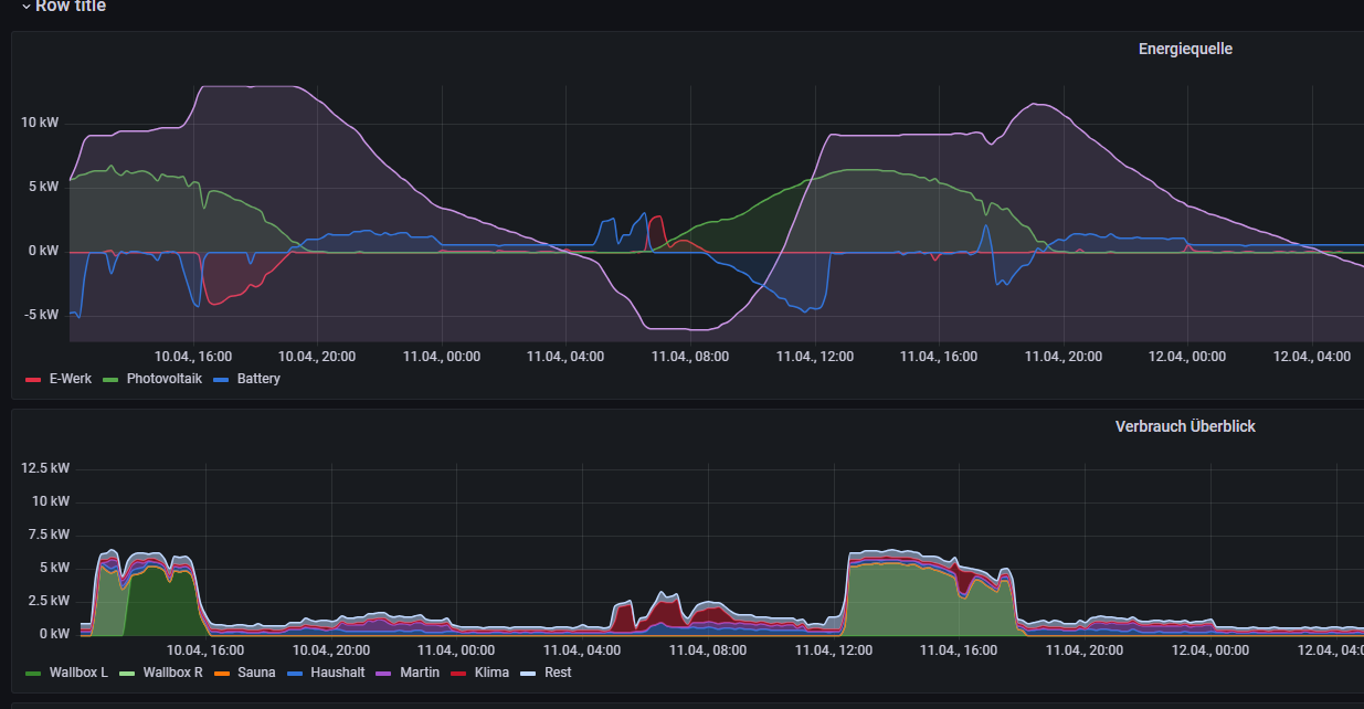

        Irgendwie habe ich dieses Problem mit dem Addieren nicht. Hatte es noch nie. Ich hab mich bisher zurückgehalten auf die verschiedenen Postings diesbzgl. zu antworten, denn vielleicht verstehe ich an dem Problem ja ein Detail nicht, aber bei mir steuert der Energiemanager meine beiden Wallboxen auf jeden Fall perfekt im Überschuss-Modus. Er hält die Batterie nahezu exakt auf die eingestellten 80% SoC und packt den Überschuss in die Autos.
        Wie man hier gut erkennen kann:
        Klicke auf die Grafik für eine vergrößerte Ansicht  Name: image.png Ansichten: 0 Größe: 97,7 KB ID: 460040
        Die lila Kurve oben zeigt den SoC der Batterie.
        Besser kann ich es mir gar nicht wünschen...
        Zuletzt geändert von Grestorn; 21.04.2025, 14:45.

          • Grestorn
            • 11.07.2022
            • 463

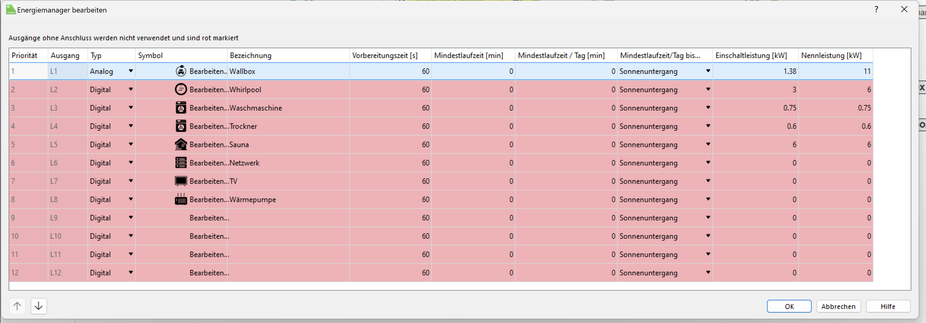

            Gibst Du denn den tatsächlichen Verbrauch Deiner Wallbox an den Energiemanager zurück? Ohne das kann es nicht richtig funktionieren!
            Klicke auf die Grafik für eine vergrößerte Ansicht  Name: image.png Ansichten: 0 Größe: 143,8 KB ID: 460044
            Lass Dich bitte nicht von den zwei Ausgängen (L1 und L2 für die eine Wallbox und L3 und L4 für die andere) verwirren. Das hab ich gemacht, damit er nicht so oft zwischen 1- und 3-phasig umschaltet. Ist aber am Ende absolut nicht notwendig.
            Wichtig ist nur, dass die tatsächliche Leistung bei den L1...L4 Eingängen des Energiemanagers anliegt.

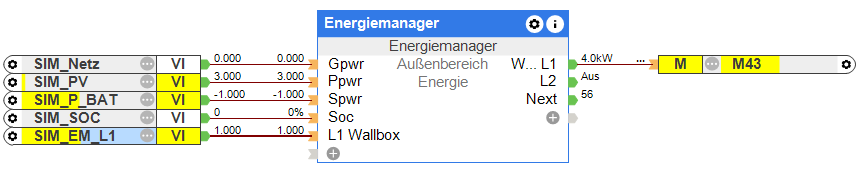

            • SPS-Guru
              • 27.12.2022
              • 127
              Grestorn
              Das ist ziemlich interessant dass die Sache mit dem Aufsummieren bei dir nicht vorkommt.
              Vielleicht findest du mal Zeit um das Beispiel unten Nachzubauen.
              Wenn das Aufsummieren bei dir dann immer noch nicht vorkommt dann scheint es so wie
              wenn nicht alle den selben Release des Bausteins haben. Ich verwende aktuell Config 15.3.12.13

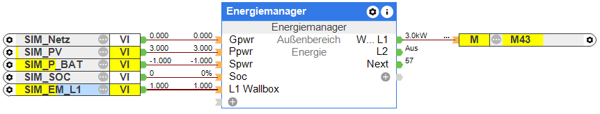

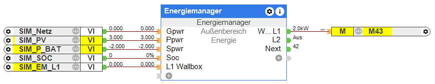

              Erster Zyklus Start EM gibt 2 kW frei
Name: Energiemanager ohne Rückmeldung.png
Ansichten: 473
Größe: 26,0 KB
              Zweiter Zyklus WB meldet 1kW Bezug, P_Bat neu -1kW, EM gibt bereits 3kW frei
Name: Energiemanager mit Rückmeldung 1.png
Ansichten: 438
Größe: 26,0 KB
              Dritter Zyklus WB meldet immer noch 1kW Bezug, P_Bat immer noch -1kW, EM gibt bereits 4kW frei
Name: Energiemanager mit Rückmeldung 2.png
Ansichten: 441
Größe: 26,1 KB
              Das geht dann immer so weiter bis 11kW am Ausgang erreicht sind.
              Wäre super wenn du das mal Nachbauen könntest und uns darüber berichtest.​​

                • SPS-Guru
                  • 27.12.2022
                  • 127
                  Wenn deine Frage an mich gerichtet war 😊
                  Nein mein L1 ist als Analogeingang definiert. Der Startwert ist hier auf 1kW weil das nur ein Testaufbau
                  ist und nicht an eine WB angeschlossen wird.
                  Im Beispiel (Simulation) lädt die WB mit 1.0kW bei einer Freigabe von 2.0kW im ersten Zyklus.
                  Danach wir eben nach jedem Zyklus der verbleibende Überschuss (1kW) dazu addiert.
                  Die Werte sind dabei egal, das Verhalten ist immer gleich egal was der Verbraucher zurückmeldet.
                  Das passiert eben immer dann wenn der Verbraucher weniger bezieht als freigegeben ist.

                        • SPS-Guru
                          • 27.12.2022
                          • 127
                          Das passiert alles wie du es beschrieben hast.
                          Auf meinen Bildern im Post #7 sieht man folgendes:
                          1.) Spwr = -2kW, L1 = 0 --> Em gibt 2kW frei
                          2.) Spwr geht auf -1kW zurück, L1 = 1kW --> EM gibt neu 3kW frei
                          3.) Spwr bleibt bei -1kW, L1 = 1kW --> EM gibt neu 4kW frei
                          usw. bis 11kW erreicht sind.

                            • SPS-Guru
                              • 27.12.2022
                              • 127
                              Das bringt nichts wenn ich zum x-ten mal einen Live-View mache.
                              Ob das nun mit 1, 2 oder 4 kW Überschuss gemacht wird ist egal da kommt immer der selbe Mist raus.
                              Fakt ist das der EM da Mist baut wenn die Leistung welche er freigibt nicht abgenommen wird.
                              Wenn man den aktuellen Wert an L1 bringt dann sollte der EM das auch mitrechnen sonst bringt es ja nichts.
                              Also alles beim Alten, hatte gehofft das es nach deiner Aussage in #4 bei dir anders ist.
                              Danke für deinen Input und deine Zeit.
