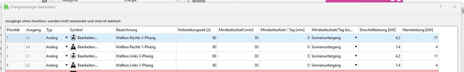

            Wenn Du das Umschalten der Phasen minimieren willst, empfehle ich Dir, eine Lösung zu machen, wie ich sie umgesetzt habe, bei der für 1-Phase und 3-Phasen unterschiedliche L-Ausgänge gemutzt werden:
            Klicke auf die Grafik für eine vergrößerte Ansicht  Name: image.png Ansichten: 0 Größe: 27,6 KB ID: 460126
            Damit wirst Du optimal fahren. Ist der Überschuss unter 4,2kW wird er niemals auf 3 Phasen gehen. Ist sie überhalb, wenn auch nur kurz, wird er für mindestens 30 Minuten mit 4,2 kW laden - aber das ist auch ok so. Dafür hat man ja eine Batterie.

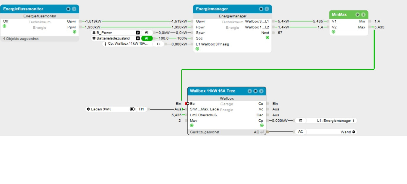

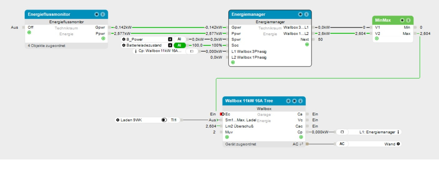

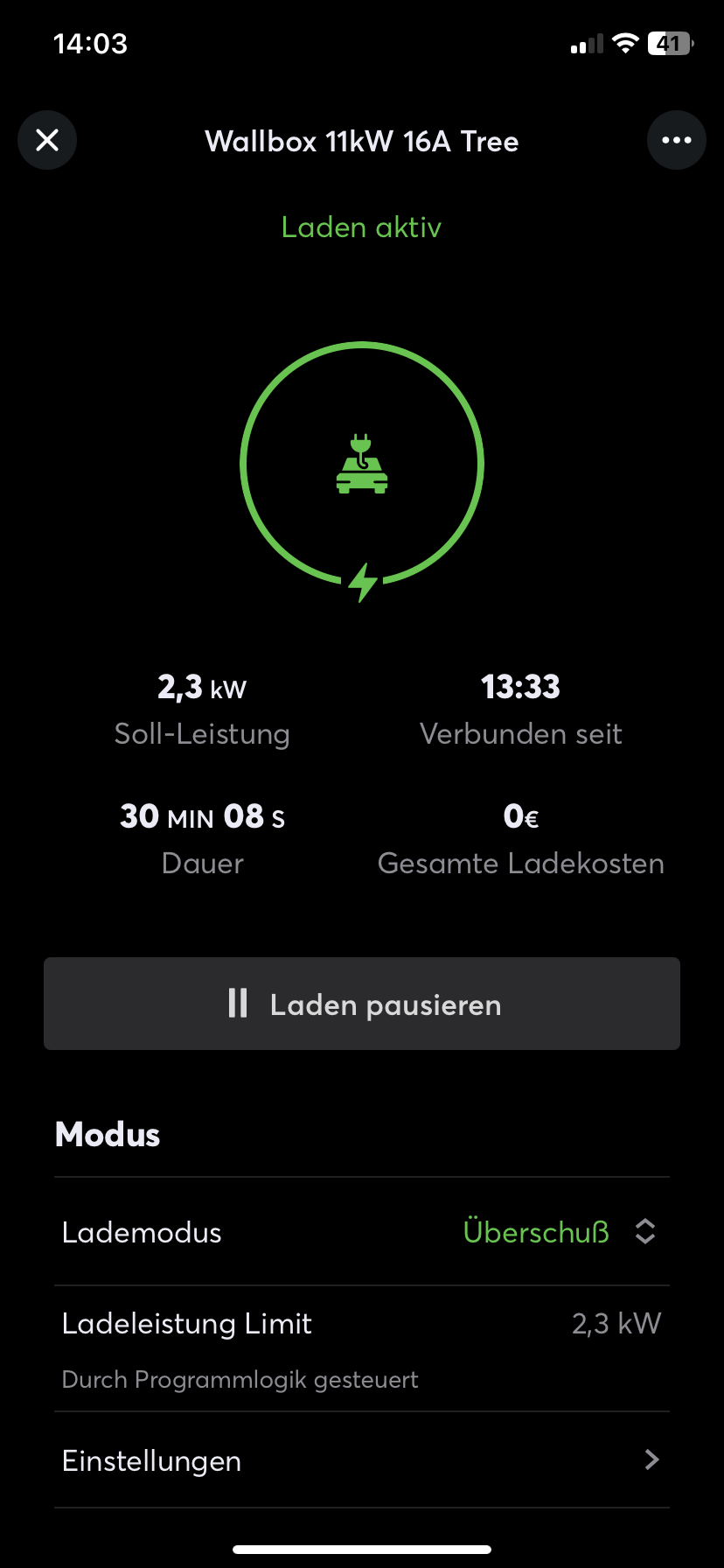

                    hätte auch eine frage dazu, im Anhang 3 Bilder vom Wallbox Baustein mit Energiemanager, und einmal aus der App der Energiefluss und die Wallbox
                    es werden 2,577 KW produziert er gibt mir aber 1phasig 2,6 KW aus. minimum hab ich auf 1,4 KW eingestellt.

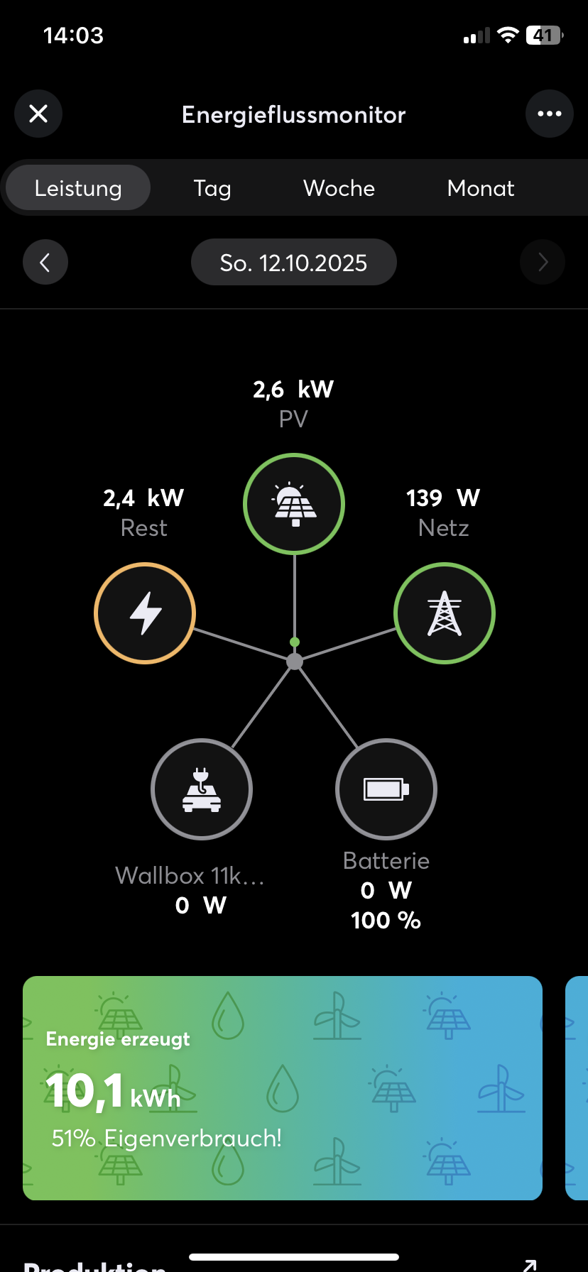

                    warum zeigt er mir bei CP immer 0KW an? ebenso sehe ich in der App auch das immer 0KW in die Wallbox fließen.
                    bei Bild 4 zb. 1,95 KW werden produziert und beim Überschussladen zeigt er mir 5,435 KW an
                    das ganze staffelt sich immer mehr nach oben bei einphasig, bis die zeit vom Baustein abgelaufen ist und wieder von neu anfängt.
                    auch steht bei 3 phasig dann wieder 5KW drinn, wie kann das sein? bzw was passt hier nicht?
                    blicke hier nicht ganz durch

                      Hast Du einen Powermeter für Deine Wallbox? Die Loxone Wallbox hat zunächst keinen Powermeter integriert, man kann aber einen nachrüsten. Wenn der nicht nachgerüstet wurde, wird der Ausgang Cp nichts anzeigen.
                      Das ist zugegeben nicht klar aus der Doku abzulesen.
                      Ich habe mir vom Elektriker einen ModBus Powermeter (den ich selbst für kleines Geld bei Amazon bestellt habe) für die beiden Wallboxen installieren lassen. Aber wie gesagt, es ist noch einfacher, einen Powermeter in die Wallbox zu integrieren. Denn in der Wallbox ist auch gleich ein Modbus Interface vorhanden, an dem man das Powermeter direkt anschließen kann.

                        Da Du ohne Powermeter nicht weißt, wieviel die Wallbox gerade tatsächlich zieht, kannst Du nur den Cac Ausgang als Digital-Ausgang nutzen und ihn mit dem Energiemanager-Eingang (L1...) verbinden. Du musst dann in der Einstellung im Energiemanager den "Typ" des Wallbox-Ausgangs (also L1) auf "digital" stellen.
